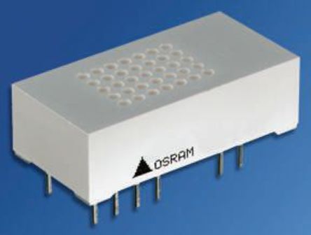

Wie kan me aan 4 tot 6 NIET DEFECTE exemplaren van dit type display helpen?
Ik heb de display's al 2 maal besteld (en duur betaald)via het www en telkens defecte exemplaren ontvangen!

Zo eenvoudig is het niet bij deze display's. Ze bevatten namelijk volledige aanstuurlogica en Rom met de caracterset. Naast GND en VDD aansluitingen vind je dus nog een 7 bits databus plus 2 bits helderheid, klok, blanking en chip enable aansluitingeen op deze dissplay's
De displays die ik toegestuurd heb gekregen, zijn duidelijk niet bewaard zoals dat hoort te gebeuren met componenten die in CMOS technologie zijn uitgevoerd, met het gevolg dat ofwel de ROM beschadigd was(sommige caracters worden dan niet of foutief weergegen), ofwel een of meer dots in het geheeel niet meer op lichten... Van de 14 exemplaren die ik in 2 verschillende bestellingen heb ontvangen, en in totaal bijna 200 Euro heb betaald, waren er 11 (!!) defect!

Ik heb totaal geen idee over wat voor apparaat we het hier hebben, maar is de PD4436 misschien nog een optie?
Dat is ook een intelligent dot-matrix-display, alleen dan een 4-voudige.
