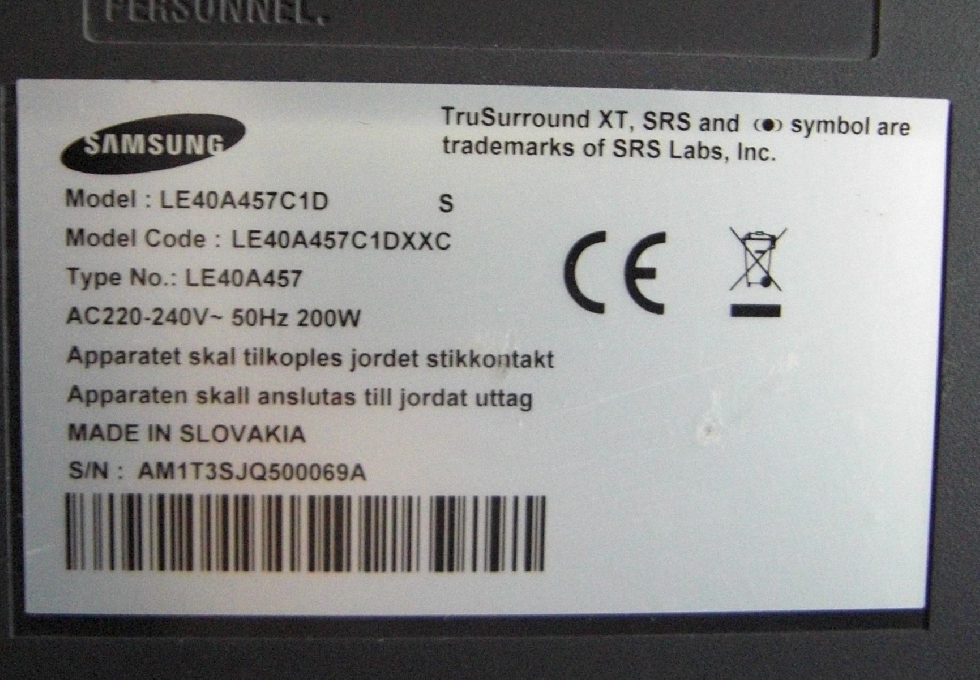

Ik heb eventueel nog wel een compleet toestel voor je staan:
De voeding is defect, verder lijkt het ding redelijk in orde; geen idee wat voor scherm erin zit, maar voor 20 euro is het hele ding van jou (wel ophalen)

De S die een meter achter het middellange typenummer staat, geeft aan dat er bij jou een paneel van S-LCD (Samsung zelf) inzit.
Enige 'meteen duidelijke probleem is dat het bouwjaar teveel scheelt. In elke 1 of 2 jaargangen toestellen zitten nieuwe panelen die qua maatvoering en aansturing vaak niet overeenkomen.
