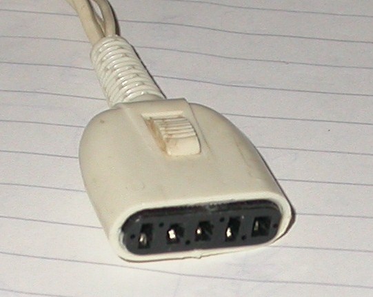

Beste allemaal,
ik ben op zoek naar een 5-polige platte connector voor de aansluiting van het audiogedeelte achteraan het toestel.
Kan iemand mij dat bezorgen/leveren ?
Het exacte part nr heb ik echter niet
Heeft iemand eventueel een volledig schema voor dat toestel + de afregelprocedures?
Met dank bij voorbaat -
Vriendelijke groeten,
Eddy Drappier
PHILIPS TUNER type A6X38AT (DK 32 234)
door Wim Schoonhoven @, Eemnes, 14-08-2016, 18:03 (3671 dagen geleden) @ e.drappier
Waarschijnlijk de tegenpool van deze connector de "IEC stekker"
door Goldline @, Oranjedorp, 14-08-2016, 20:08 (3671 dagen geleden) @ e.drappier
Gewijzigd door Goldline, 14-08-2016, 20:10
door kris ⌂ @, Gent, België, 16-08-2016, 10:05 (3670 dagen geleden) @ e.drappier
Je kan aan de IEC stekker (binnenin) ook een stuk afgeschrmde audiokabel solderen en aan de andere kant twee cinhstekkers hangen. er zijn openingen genoeg om de draad naar buiten te leiden. Zo verstoor je de originaliteit niet, maar maak je de tuner praktisch bruikbaar.
