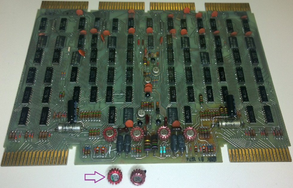

Ik ben opzoek naar een tweetal koellichaampjes (TO39) zoals op de foto
en minimaal twee stuks 2N3762.
De 2N3762 vormen in setjes van twee een stroombron voor ringkerngeheugen.
Één van de 2N3762 doet bijzonder weinig stroom. Hierdoor raakte alles in het geheugen corrupt.
Gek genoeg meet de transistor wel goed door met de multimeter.
Ik zal het nog eens met een hfe meter testen...
Een set geleende transistoren uit een ander bord loste het probleem acuut op.
En beide transistoren doen daar dan ook dezelfde stroom...
Kan iemand mij helpen aan deze 2N3762 transistoren en evt koellichaampjes?

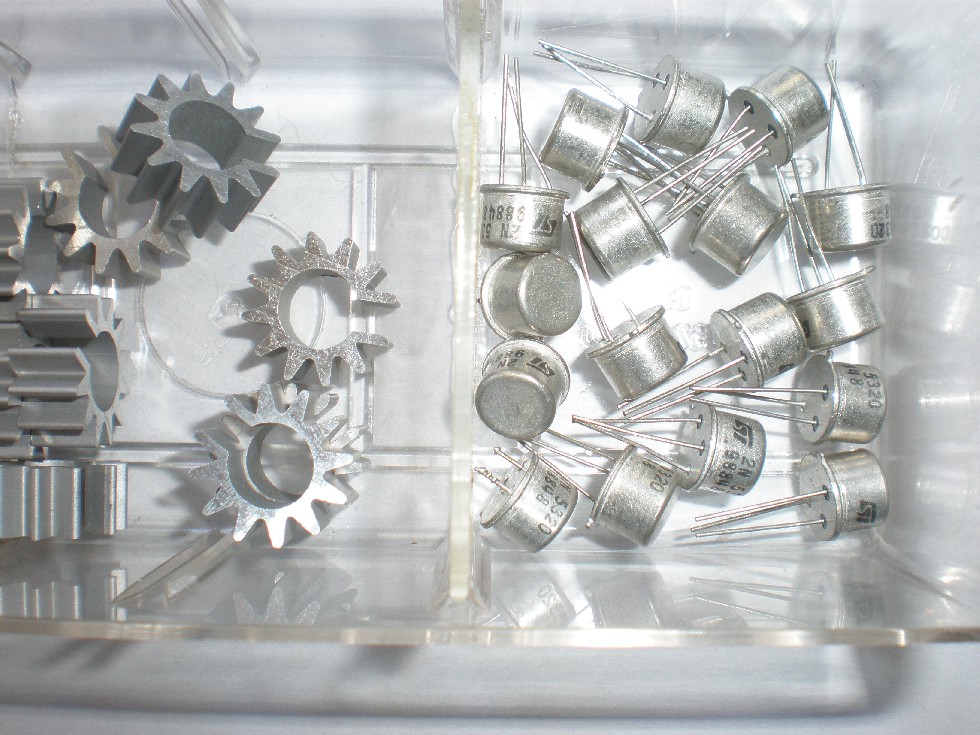

door r2d2 † @, Sittard-Geleen, 11-09-2016, 21:27 (3643 dagen geleden) @ Roland Huisman
Ik heb twee koellichaampjes, maar niet de transistoren.
Stuur maar een mail.

door Piet van der Pol @, 12-09-2016, 09:07 (3642 dagen geleden) @ Roland Huisman
Hallo Roland,
Ik heb eventueel vervangingstransistoren:
2 stuks BSV15-6 of 2 stuks BC161-1.
Ik heb niet dezelfde koellichaampjes, maar zwarte sterren, diameter 18 mm en hoogte 10 mm.
Kan eventueel mee naar Driebergen, als je daar komt.
Piet
Ja die heb ik ook :-D Helaas zijn die te groot...

door Dominic @, Breda, 13-09-2016, 15:18 (3641 dagen geleden) @ Roland Huisman
Core amplifier uit een PDP8?
Ik zal eens kijken of ik de transistoren ook nog heb. Heb veel PDP-8 en PDP-11 spares.
Moet dan wel even graven in m'n opslag.
2N3762 met koellichaampjes
door Roland Huisman @, Zwolle, 13-09-2016, 15:32 (3641 dagen geleden) @ Dominic
Core Xy van pdp8/m Goed gezien :-)
