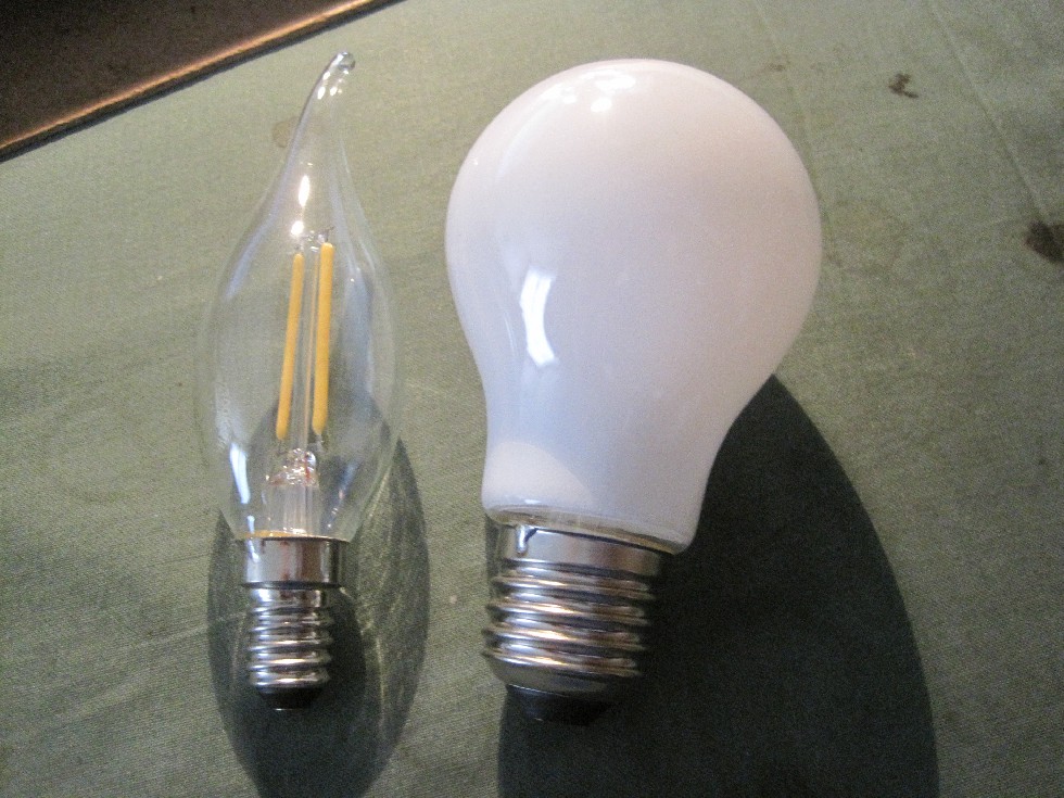

Er zijn tegenwoordig ook zgn filament leds, staafjes die uit in serie geschakelde LED's bestaan. Een serie is meteen geschikt voor 110 Volt. Twee in serie en voila.. Mogelijk dat er nog wel een diodebrugje in de voet zit. Ik heb van die lampen van Aldi en het plastic tussenstuk met elektronica ontbreekt geheel. De lampen zien eruit als voorheen. Zo heb ik "gewone"lampen in filamentled uitvoering, met opaalglas. Een zeven watt ledlamp geeft net zoveel licht als een lamp van 60 watt. De kleur is ook heel goed.
In een kroonluster heb ik kaarslampjes, daar is ook alleen maar ruimte in de kontaktvoet (E14). Ook daarin zitten twee ledstaafjes. Die kaarslampjes zijn helder van glas. 2 Watt en geven licht voor minstens 25 0f 40 watt gloeidraad licht.

Het plastic tussenstuk ontbreekt, maar de electronica niet. Die zit wel degelijk in de fitting. Meestal geen capacitive dropper, die kom je vooral nog tegen in de laagvermogen compacte lampjes. Wel enige vorm van stroomregeling. Als je oplosmiddel gebruikt om de kit uit de fitting te weken, loop je kans dat je op zijn minst de opdrukken van eventuele halfgeleiders ook oplost.
