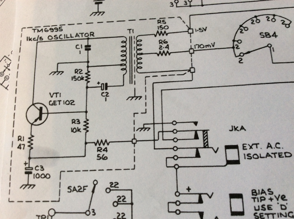

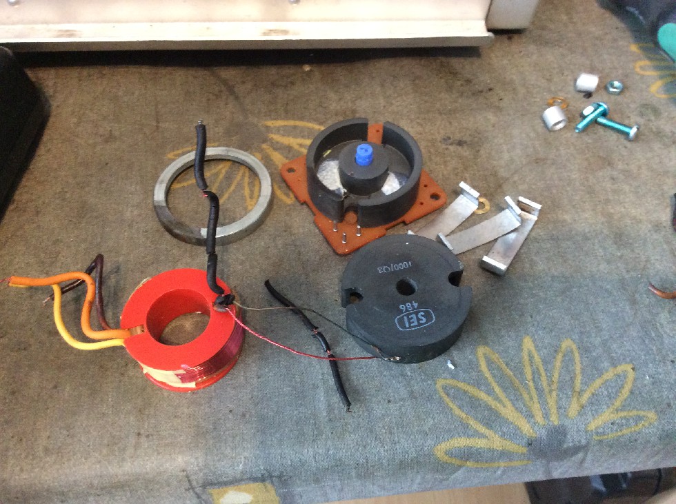

Ik voeg het schemadeel van de oscillator en een foto van de transformator bij.

Er komen zes draden uit de transformator, evenveel als op het schema. Waarom denk je dat de trafo stuk is?
Heb je C2 en C3 gecontroleerd?
Het opnieuw wikkelen is geen heel groot probleem. Nauwkeurig afrollen en goed het aantal en de ligging van de wikkelingen noteren. Het emailledraad is gewoon te koop. Zelfs met een eenvoudig hulpmiddel als een handboormachientje kan de klus geklaard worden.
