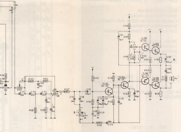

Was niet negatief bedoelt hoor maar meer om de start tekst te triggeren bij volume dicht en andere schakelaars hebben geen invloed op het geluid. Zonder gekheid ik had dezelfde klachte met ook nog ruis uit dezelfde versterker. Ik heb 4 kleine elkos na de volume regeling vervangen en het probleem was weg. Ik had het idee dat er dc door de volume regelaar liep. Echter ik ken de componenten nummers niet uit mijn hoofd. Dan zou ik het schema opnieuw moeten downloaden.

door Fredo @, Nootdorp, 31-05-2017, 08:32 (3323 dagen geleden) @ snameroc
Beste Johan,
Ik ben zo vrij je hierbij een deelschema van één van de de versterkers als bijlage te sturen.
Als je zou kunnen aangeven om welke elco's het ging ben ik je heel dankbaar.[image]
Groet, Fred
Versterker 22GH923
door kris ⌂ @, Gent, België, 31-05-2017, 08:42 (3323 dagen geleden) @ Fredo
Het condensatortje, rechts van R127 (kan het nr niet lezen) belet dat er DC tot op de loper geraakt.
Die kunnen geplop veroorzaken, maar meestal vermindert het geplop als de versterker lang aanstaat. Vandaar mijn vraag of het geplop bleef als de versterker een tijdje aanstaat.
groeten
Kris
Versterker 22GH923
door franc @, Loosbroek, 31-05-2017, 09:22 (3323 dagen geleden) @ Fredo
Fredo,
Ik zou C110, helemaal links, C119 en C124 als eerste vervangen.
Dat zijn kleine elko's die het eerste uitdrogen.
Die Kris bedoelt, C119 is een heel kleintje van 0,64 uF en kun je vervangen door 0,47 of 1 uF, desnoods een folie C'tje.
Zitten er links van het deelschema niet nog meer van die kleine waarden?
De wat grotere elko's uit deze periode zijn vaak nog verassend goed en zou ik laten zitten als de versterker dan naar je zin is, oogt ook stukken beter!
Groet Frank

Ik heb bij mij c119 en c124 vervangen.
Ze reageerde ook erg op een foefje koudspray.
Johan

Ik ben begonnen met het vervangen van C24 en C124, wat geen oplossing bood.
Vervolgens de elco's C26, C126, C19 en C119 vervangen, waarna geen plofjes meer werden gehoord.
Ik denk dat C19 en/of C119 de boosdoeners waren.

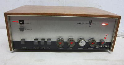

Rest nog de kast zelf, zie foto, ik mis daar nog 2 drukknopjes en 3 schildjes op de draaiknoppen, heeft iemand nog zoiets liggen.
