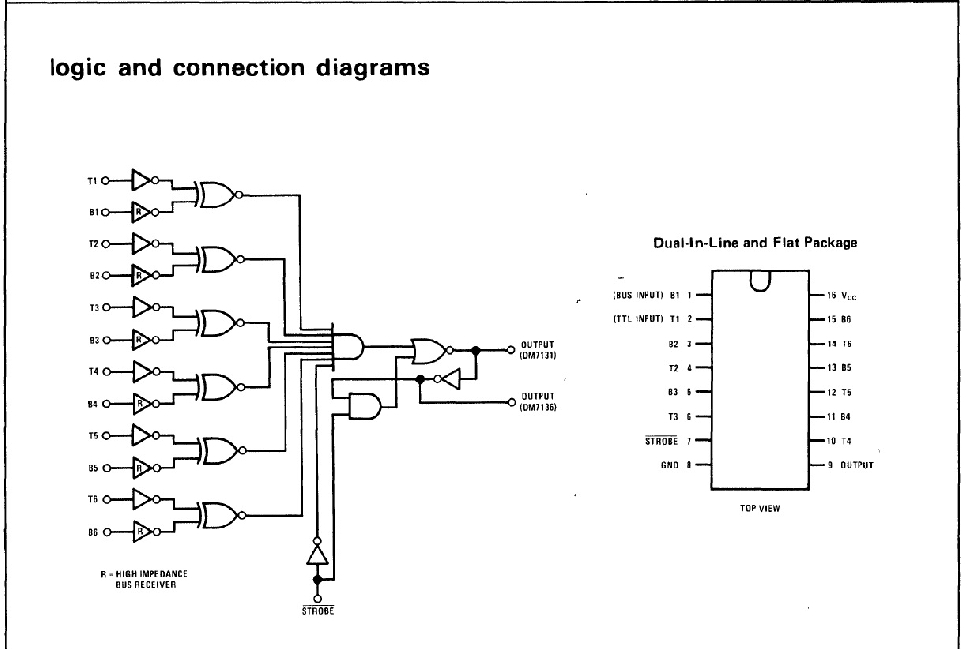

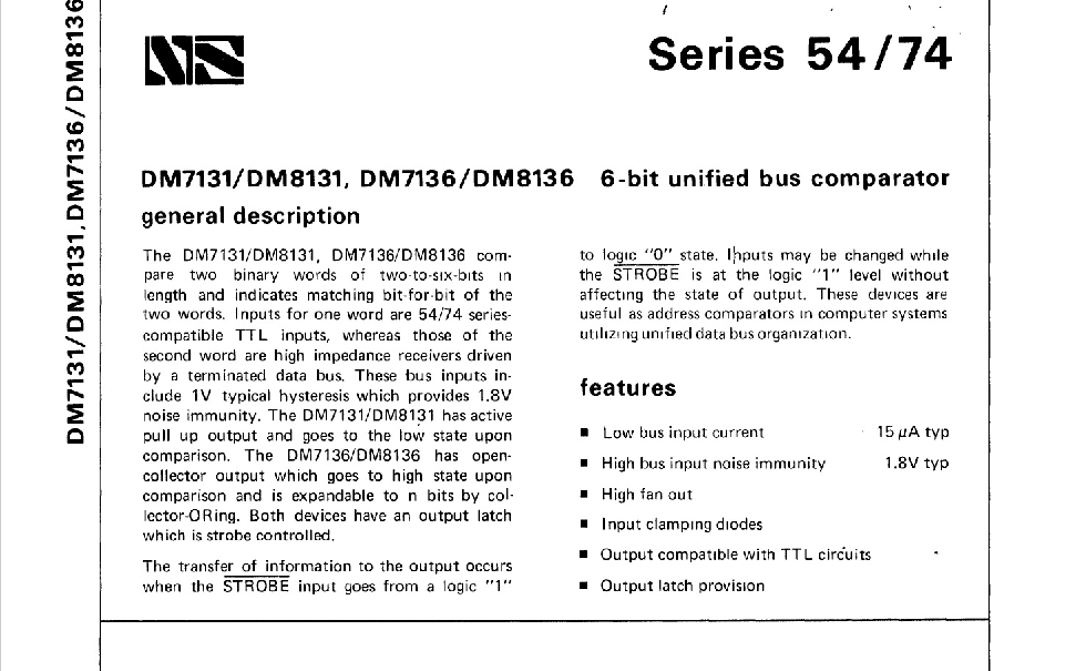

-Heb je het IC al los getest op werking?
Is een lastige die "6-bit unified bus comparator".
Vond enkel de DM8131 beetje doorzoeken de 8136 en zie hier
de verschillen.
Vind ook zo snel niet een gelijkwaardige in de 74-serie
