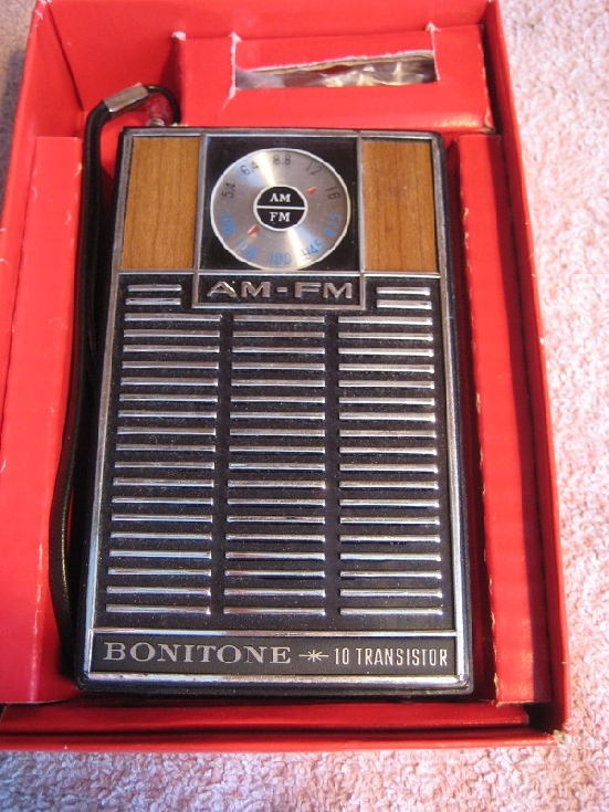

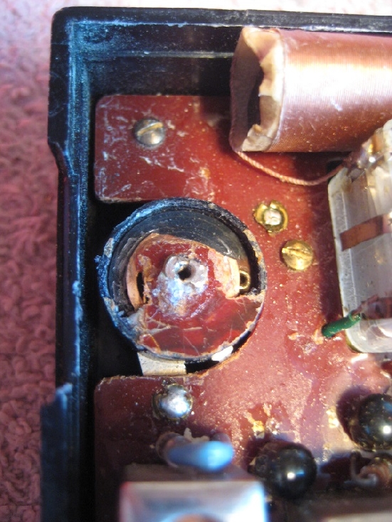

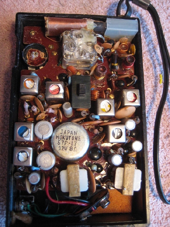

Dit pocket transistortje ligt al een hele poos in de kast omdat de volume/aan/uit regelaar stuk is.
Omdat er ook fm op zit zou ik hem graag weer willen gebruiken maar er moet dus een nieuwe volume regelaar in, hoe kom ik er achter welke waarde (is niet meer te meten)en type er in moet en waar ik zoiets nog kan vinden ?

Beste Lee, Op de zijkant van de VR staat meestal een ohmse waarde vaak is deze
5 of 10 K ohm de 5 K ohm met schakelaar heb nieuw ik liggen.

Ik heb hem eruit gesloopt maar geen aanduiding op de zijkant, toch maar even gemeten en hij geeft 5 Kohm aan hopelijk is dat goed.
