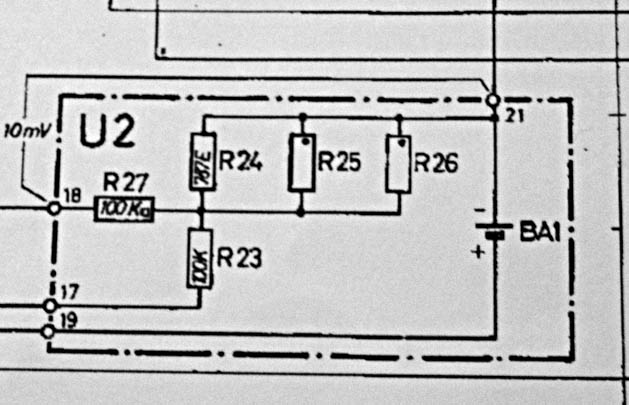

Op de print met de knoop-cel zitten een aantal weerstanden
waarmee door deling de oorspronkelijke 1,35 Volt wordt
verminderd tot 10 mVolt.
De zilver oxide cel met 1,55 Volt kan ook die 10 mVolt
leveren door de weerstanden R24, R25 en R26 te wijzigen.
De nauwkeurigheid van die 10 mVolt moet gelijk of kleiner
zijn dan 0,2%.
Dat kan ik meten en dus instellen.

bijgevoegd de 10 mVolt schakeling (print U2).
