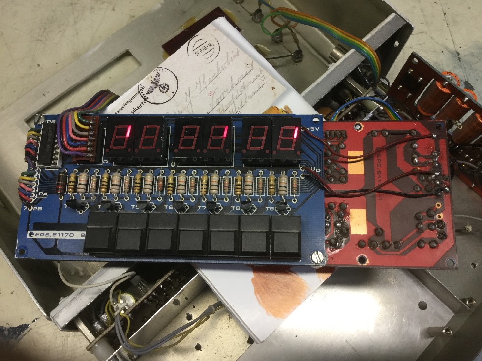

Hallo forumlezers,
In 1984 zelf gebouwd uit Electuur en na 33 jaar trouwe dienst heeft mijn DCF klok het leven gelaten.
Er branden nog slechts enkele LED segmentjes. Met de scoop gekeken werkt de osc. prima.
Er zit o.a. een oude getrouwe 6502 microprocessor in en een 6532.
Zou het kunnen zijn dat de EPROM na al die jaren zijn programma kwijt is?
Dank alvast.

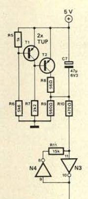

reset circuit: direct na inschakelen spert T1, en geleidt T2, C7 kan niet opladen. Uitgang N3 = logisch 0. Als voeding > 4,5V gaat T1 geleiden en spert T2. C7 kan opladen en na RC-tijd C7/R9 wordt uitgang N3 logisch 1
Ik kan het gehele schema niet plaatsen ivm copyright van Elektuur. Ik heb je een mail gestuurd.

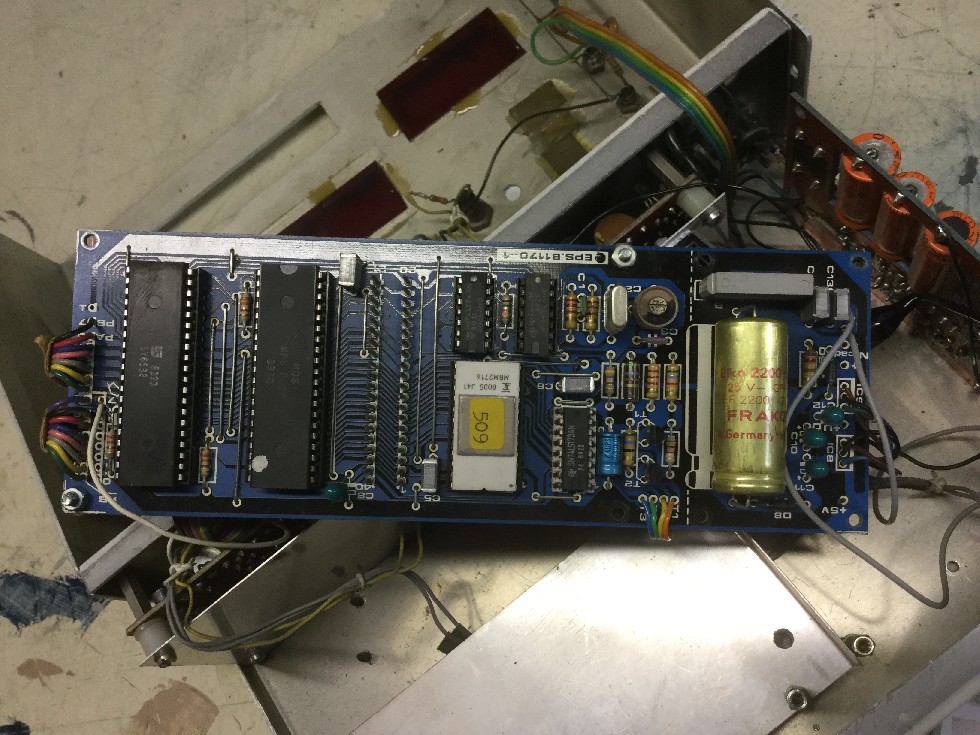

Hallo forumlezers,
Ik ben aan het meten geslagen aan de pennen van de 6502 de 6532 en de EPROM 2716 en zie niets veranderen. Er zijn pennen "hoog" en er zijn pennen "laag" maar veranderen doet er niets, alles lijkt dood.
Elco's zijn in orde evenals de voedingsspanningen.
Mijn verdenking gaat toch uit naar de 2716 EPROM waarvan het programma het na meer dan 35 jaar af laat weten, zoals Roland Huisman al opmerkte dat die na zoveel jaren corrupt worden wat hij met oude computers ook wel heeft mee gemaakt.
Electuur DCF klok heeft het leven gelaten.
door Maarten Bakker ⌂ @, Haarlem/Delft, 25-07-2017, 21:58 (3327 dagen geleden) @ Hans van Kampen
Als er niets verandert, wordt hij waarschijnlijk niet eens uitgelezen. Dus of de processor doet iets niet of het programma is door corrupte bitjes al vastgelopen voordat je op je meter activiteit hebt gezien.
door Hans van Kampen @, Voorhout, 26-07-2017, 17:14 (3326 dagen geleden) @ Maarten Bakker
Hallo Maarten,
Ik heb een tweede 6502 processor liggen en heb die er ingeprikt maar geen resultaat. Het enige leven zit op pin 3, op pin 37 en 39 alwaar een blokgolf signaal op staat van 1 mHz 5 V. top/top. Ook bij de processor die er in zat.
Op pin 4 en pin 7 een heel klein 50 Hz bobbeltje in de hoge 5Volt sittuatie.
Op pin 15 een heel zwak 1 mHz blokgolf signaal in de hoge 5Volt sittuatie.
Van de 6532 staat op pin 39 een blokgolf van 1 mHz en de rest is levenloos aanhoudend hoog of laag zowel bij de 6502 als de 6532.
door Leo Bolier ⌂ @, Goor, 26-07-2017, 21:28 (3326 dagen geleden) @ Hans van Kampen
Ok, er is dus wel enig leven. De klok loopt dus.
Dan heb je ook nog het RDY signaal waarmee je de processor single steps kunt laten maken. Ik weet niet goed hoe dat precies werkt maar het lijkt dat een laag op die lijn de processor laat stoppen bij de eerste de beste Read cycle.
En daar begin je normaliter mee. Als die nu laag blijft kon de boel wel eens blokkeren
door HM @, Hilversum, 27-07-2017, 12:23 (3325 dagen geleden) @ Leo Bolier
Andere mogelijkheid is dat de cpu als eerste FF leest uit de EPROM ( leeg plekje door ouderdom ) en daarna niets meer doet.
De EPROM controleren is dus wel belangrijk.
Verder schijft Hans dat er bultjes op de 5V zitten, ook een punt van aandacht.
Komt vaak voor door verdroogde elco's over de diverse voedingen.
door Leo Bolier ⌂ @, Goor, 28-07-2017, 08:10 (3324 dagen geleden) @ HM
Mee eens, maar ook als de eprom aan de haal is en ongedefinieerde inhoud vertoont zou ik toch verwachten dat de R/W lijn zal schakelen.
door HM @, Hilversum, 28-07-2017, 16:31 (3324 dagen geleden) @ Leo Bolier
Zonder het apparaat op de tafel te hebben is repareren ervan natuurlijk lastig.
Goed kunnen omgaan met een scoop, liefst 1 met storage functie is een pre.
Zonder is het trial en error om hem te repareren.
door Oldtimer @, Oegstgeest, 29-07-2017, 09:26 (3323 dagen geleden) @ Leo Bolier
Gewijzigd door Oldtimer, 29-07-2017, 09:31
Waarom? De 6502 doet bij het opstarten maar een ding uit zichzelf, zie:
http://forum.6502.org/viewtopic.php?f=2&t=2671
waar je o.a. dit verhaal leest:
Because the reset vector needs to already be in place to start the computer, it will normally be in ROM, and since its address is at $FFFC-FFFD, the highest addresses, ie, those near FFFF, are normally ROM. It could be the top 8KB, 16KB, 32KB, or other quantity. Then, since the reset routine needs to also be there to get the computer up and running, that is also in ROM. So for example if the reset routine starts at $E000, then $FFFC would contain 0 and $FFFD would contain $E0 (ie, low byte first), so the processor knows to start executing at $E000. (The same page in the primer will also tell why there's never ROM at address $0000.)
Het uitlezen van de EPROM en vergelijken met de listing in de Elektuur van september 1981 is dus erg zinvol.
Willem
door Leo Bolier ⌂ @, Goor, 29-07-2017, 09:50 (3323 dagen geleden) @ Oldtimer
Willem, nog steeds met je eens. Controle van de eprom is zinvol.
In de topics die je noemt staat ook dat de processor begint met de twee hoogste locaties uit te lezen om te zien waar hij heen moet springen.
En springt dan daarheen, wat er ook moge staan.
Hij zal dus echt de R/W lijn moeten activeren. Wat er daarna gebeurt is onduidelijk en zal afhangen wat er in die locaties staat.
door r2d2 † @, Sittard-Geleen, 11-08-2017, 21:38 (3310 dagen geleden) @ Leo Bolier
De EPROM is aangekomen, een Fuijtsu MBM2716. Mijn programmer (All-07) kent die niet specifiek, maar wel een Intel B2716. Voor lezen mag dat geen probleem geven.
Ik zie bij het uitlezen iets raars :-) De even bytes zijn in orde. De oneven bytes staan allemaal op 00. Dus D8 00 FF 00 E8 00 etc. Dat lijkt me niet goed...
Op de programmer kan je kiezen voor odd/even, maar ik heb op Y gedrukt voor normaal lezen. Denk dus dat de EPROM kaduuk is.
@Petrus Bitbyter: ik las in een post hier ergens dat je de inhoud als text file hebt. Kan je die toemailen aub? Ik had al een keer gemailed, maar geen reactie gehad.
Ik heb nog wel een nieuwe 2716 EPROM (alle niet zo gangbare types in Deurne die ik tegenkwam liggen nu hier ;-) ). Scheelt een hoop typwerk.
door HM @, Hilversum, 12-08-2017, 11:47 (3309 dagen geleden) @ r2d2 †
Dat lijkt me een heel rare fout.
Lijkt er bijna op dat adreslijn 0 op een output/chip enable zit.
Van de B2716 is vrijwel niets te vinden.
In die tijd waren nog niet alle chips uitgevoerd met dezelfde pin out.
Heb je maar 1 model 2716 op je programmer om uit te lezen ?
Daarentegen, bij een oude EPROM kan alles.
door Oldtimer @, Oegstgeest, 12-08-2017, 21:49 (3309 dagen geleden) @ HM
Gewijzigd door Oldtimer, 12-08-2017, 22:04
Tja, bij een oude EPROM kan alles. :-)
Nu nog steeds niet ;-) of bedoel je de 2516 van TI?
Het uitlezen van de 2716 is niet fabrikant afhankelijk. Je hebt wel programmers die de EPROM ook nog eens uitlezen bij een iets hogere en een iets lagere voedingsspanning om te zien of de uitlezing consistent blijft.
Daar zeg je wat...
Willem
door HM @, Hilversum, 14-08-2017, 18:22 (3307 dagen geleden) @ Oldtimer
Dus wel als de pinning anders is....
Een datablad van de B2716 is niet of moeilijk te vinden dus de pinning controleren kan ik niet.
De fout komt overeen met adreslijn 0 op een OE/CE.
2716 is van de begintijd van EPROM's, daar kun je maar weinig voor waar aannemen als er geen datablad beschikbaar is.
door Leo Bolier ⌂ @, Goor, 13-08-2017, 08:02 (3308 dagen geleden) @ r2d2 †
De klok heeft tig jaar gewerkt dus een bedradingsfout oid kan het niet zijn.
Als A0 ergens gesneuveld is en op 0 of 1 hangt zou je steeds twee dezelfde waarden moeten uitlezen.
Misschien toch even kijken wat bij je eprom programma uitlezing wat die odd/even instelling doet.
Er staat mij heel vaag iets bij dat bij de komst van de 16 bits (Intel) processoren je eerst de even en daarna de odd bytes (of vice versa) moest programmeren.
Misschien geldt dat ook voor lezen. Er was wel iets mee.
Als er twijfels zijn aan de eprom uitlezing wil ik ook wel een poging wagen. Ik heb twee programmers. Een hex dump of uitlezing van de oorspronkelijke inhoud is natuurlijk heel fijn.
Eventueel wil ik ook wel een nieuwe bakken als er een Intel hex file is; ik heb alleen geen 2716 meer. Een paar jaar geleden mijn laatste wegggeven....want die had ik toch nooit meer nodig.....:-D
door r2d2 † @, Sittard-Geleen, 13-08-2017, 21:12 (3308 dagen geleden) @ Leo Bolier
Ik vond op een Duitse site een hex en bin file. Daarmee een tweede 2716 geprogrammeerd. Uitlezen gaat daarmee zoals het hoort. Eproms gaan retour, even afwachten.
door HM @, Hilversum, 14-08-2017, 18:29 (3307 dagen geleden) @ r2d2 †
Dus toch een defecte EPROM....
Goede kans dat de klok het nu weer doet.
door Hans van Kampen @, Voorhout, 14-08-2017, 20:52 (3307 dagen geleden) @ HM
Ik wacht wel af Hans, aan een andere geprogrammeerde EPROM wordt gewerkt en mij toegezonden t.z.t.
Ik laat de gehele afloop van de klok uiteraard weten.
door Leo Bolier ⌂ @, Goor, 15-08-2017, 07:36 (3306 dagen geleden) @ Hans van Kampen
Ik ben ook heel benieuwd wat nu uiteindelijk de oorzaak zal blijken.
door HM @, Hilversum, 14-08-2017, 18:28 (3307 dagen geleden) @ Leo Bolier
Klopt, de Intel 80C196 microcontroler ( mee gewerkt vanaf de KA versie waarvan ze bij Koning en Hartman vroegen "gooi die alstublieft in de vuilnisbak, krijg je van ons een KB versie" vanwege het grote aantal bugs erin t/m de EOF bestelling ) is een 16 bits core die in staat was 2 EPROM's met 16 bit databus te gebruiken ( en dat ook voor statische ram ).
Als je die EPROM's moest programmeren werden de databytes gesplitst voor de 2 EPROM's ( door sommige programmers ). Je laadde dan het hele hexfile en de programmer programmeerde achter elkaar de EPROM's met de juiste data.
