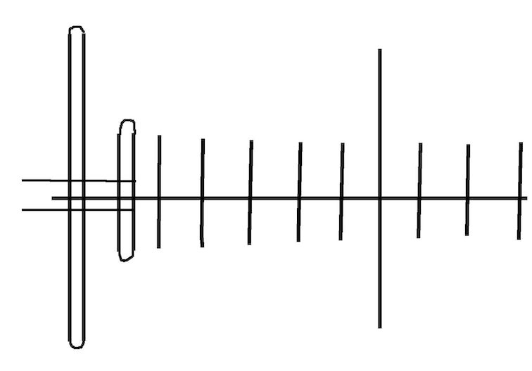

Als je inzicht hebt in antenne techniek, zou je het volgende kunnen proberen te maken
vroeger toen ik nog TV antennes plaatste, hadden wij hier in het zuiden de beschikking over een combinatie antenne NED1 ( kan,4 ) Belgie ( kan,10 )
Kanaal 4 ongeveer 60 Mhz en Kanaal 10 ongeveer 210 Mhz
ze zaten op 1 boom gemonteerd ( zie voorbeeld ) en werden aangepast en gingen met 1 300 Ohm lintlijn naar het toestel
door de gesloten dipolen aan te passen voor de te ontvangen frequenties zou dit wel mogelijk moeten zijn
de grote reflector aan de achterzijde van de antenne mogelijk weglaten als je de zenders uit de zelfde richting wil ontvangen.
het aantal directoren bepaalt de versterkingsfactor en openingshoek voor de 200 Mhz ( DAB )
de 300 Ohm naar 75 Ohm omzetten is dan niet zo moeilijk meer
een mooi hobby project
