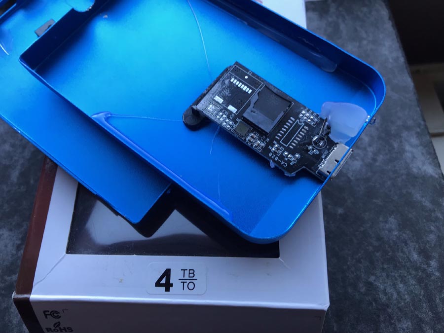

Omdat ik een backup wilde maken van mijn database zocht ik een 1TB schijf.
Een 1TB SSD die met allemaal goede referenties stond aangeprezen heb ik daar gekocht.
Deze 1TB blijkt te schrijven met trage 15MB snelheid, tot 50GB en gaat daarna in de fout.
Dus trap niet in deze pruts SSD want de ellende is niet te overzien.
Hierbij nog een foto van wat er werkelijk inzit en het lijkt op een USB stick.
Groet, Ben

door Maurice ⌂ @, Dordrecht, 03-03-2025, 23:19 (543 dagen geleden) @ Ben
Wat geeft deze aan als capaciteit.?
Gister ook usb die na veel data er afhalen ook de geest gaf, Na 5min kon ik weer verder.

Hallo Ben, ik heb me vorig jaar ook laten vangen door zo een 'hard disk'.
Ik had er een aantal mappen met foto's naar gekopieerd en toen ik enkele dagen later keek bleken de mappen er nog te staan maar de helft van de mappen waren leeg !
Groeten ... Hugo Sneyers

door PA2JAN @, Marknesse, 04-03-2025, 17:23 (542 dagen geleden) @ Hugo Sneyers
Gewijzigd door PA2JAN, 04-03-2025, 17:24
Alles wat ik koop bij Ali wordt betaald via een Visa card.
Ik heb ooit ook zo'n 2TB SSD schijf laten komen, en getest.
Na schrijven van een aantal testfiles bleek de helft een dag later verdwenen te zijn.
Bij mij zat er in de behuizing een MicroSD socket met bijbehorend opslagmoduul. Net zoals bij Hugo, hierboven.
Bij meten bleek het ongeveer 120 Gb te kunnen opslaan.
Bij Ali gemeld dat ik een niet goed functionerend product geleverd had gekregen, en bij Visa gevraagd de betaling terug te draaien.
Ali gaf niet thuis, maar via Visa heb ik het geld terug gekregen.
Groet, Jan

door Ben ⌂ @, Dijkdorp, 04-03-2025, 19:06 (542 dagen geleden) @ PA2JAN
Denk dat er een exfat format truc is toegepast om het groter te laten lijken.
Hugo, ook bij mij stonden er gekopieerde directory's op maar de inhoud was verdwenen.
Na 50GB ging hij zover in de kopieer vertraging dat dit niet leuk meer was.
