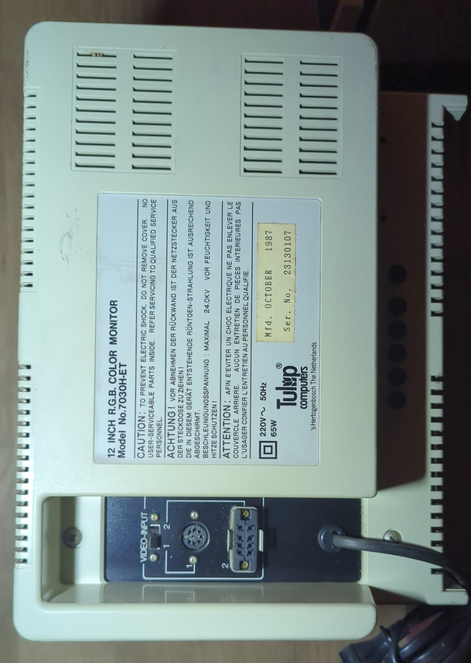

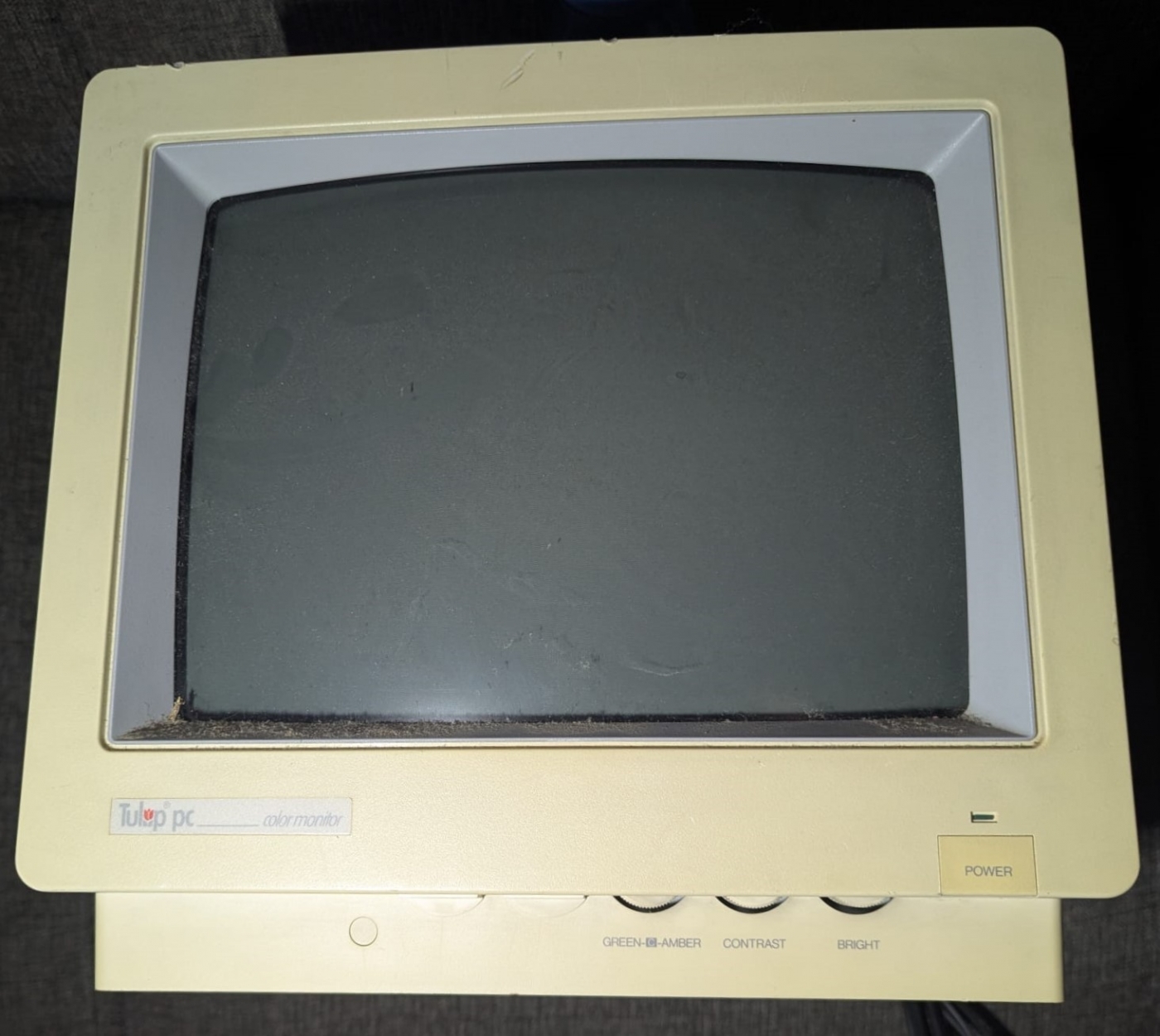

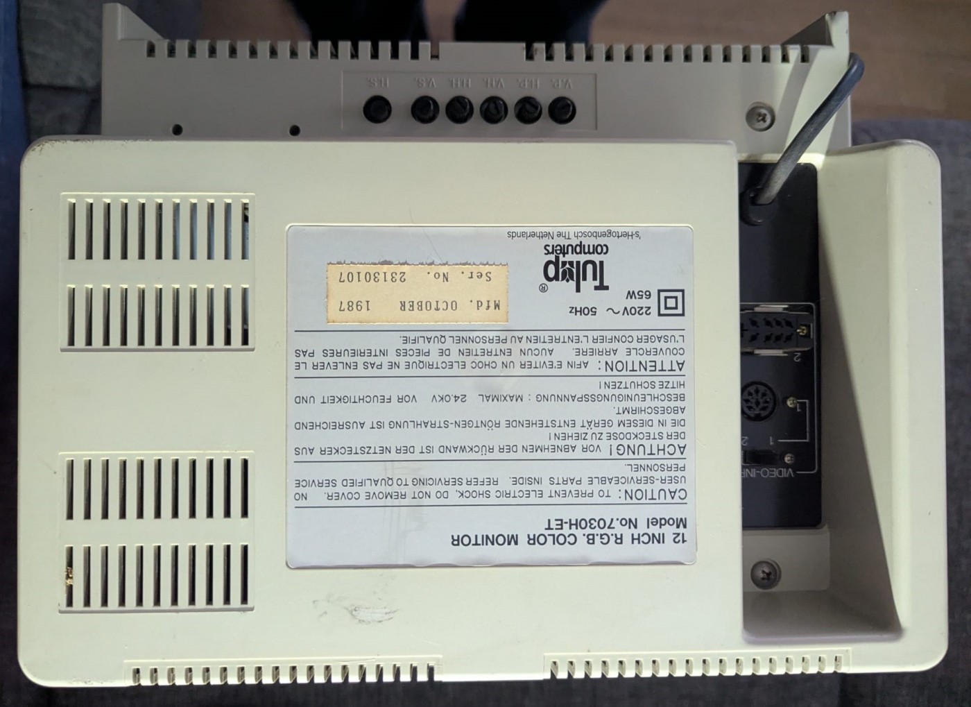

Ik heb onderstaande tulip monitor.
Op het front staat Color Monitor en ook op de achterzijde staat rgb color monitor.
Maar op het front staat ook Green/Amber (en dat zijn natuurlijk ook kleuren).
Ik ben dus denk ik eigenlijk een beetje op het verkeerde been gezet, of snap het niet.
Dacht dat het een echte kleuren monitor zou zijn.
Aan de achterzijde de keus uit twee aansluitingen
Keuze 1 , din plug (in mijn bezit)
Keuze 2 , ??? plug , nog nooit gezien
Waar zou deze dan voor nodig zijn? (voor color aansluiting ?)
op het internet heb ik het zelf niet uit kunnen zoeken.
mvg
Frans

Tulip Color Monitor of geen color monitor
door F2ride2001
, 03-03-2025, 19:53 (541 dagen geleden) @ ffeilers
Op de achterkant staat RGB, dus dat is kleur.
Denk dat ie een aparte stand heeft waarmee je hem op Amber kunt zetten
(rustiger voor de ogen)

Eer regelaar voor de kleurintensiteit ontbreekt, dus of het een echte kleurenbuis is.

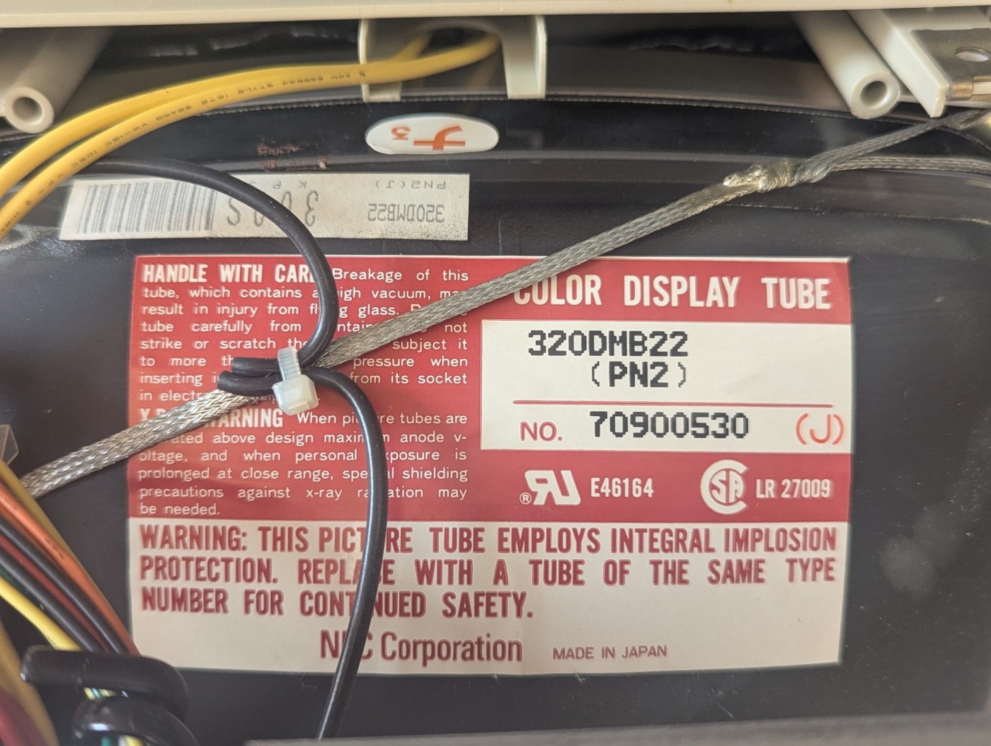

Op de beeldbuis staat vast een typenummer. Anders kun je altijd nog naar de voet kijken. Een echte kleuren beeldbuis heeft veel meer pootjes.
Met een loepje kun je bij een kleurenbuis de aparte tripletjes rood groen en blauw terugvinden.
door Maarten Bakker
, Haarlem/Delft, 03-03-2025, 20:05 (541 dagen geleden) @ ffeilers
Gewijzigd door Maarten Bakker, 03-03-2025, 20:22
Als hij groen en amber allebei kan weergeven, dan kan hij ook alle andere kleuren aan. De middenstand van die knop zal wel RGB zijn. Achterop staat ook dat het een echte RGB monitor is.
Het modelnummer van Tulip is 7030H-ET wat me een OEM type lijkt (ze hebben niet de moeite genomen om hem zelf om te nummere), de fabrikant is vermoedelijk Nanao (Eizo). Zie bijvoorbeeld ook een soortgelijke monitor op https://www.board-repair.com/?Ticket=012820100070
De connector die je niet kent, is een EIA-J videoconnector die wel op (professionele) (Japanse) videomonitoren, videorecorders e.d. zat.

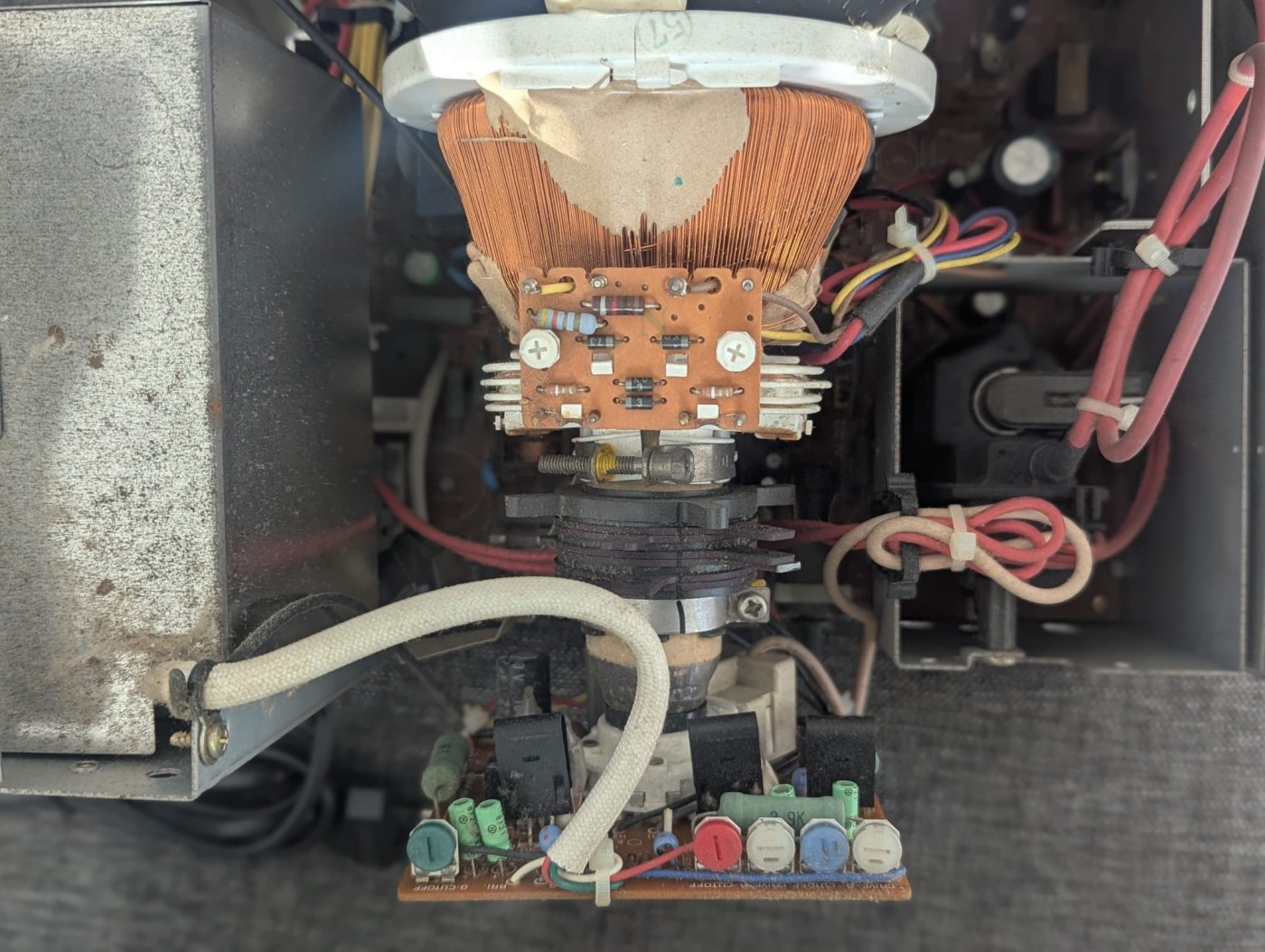

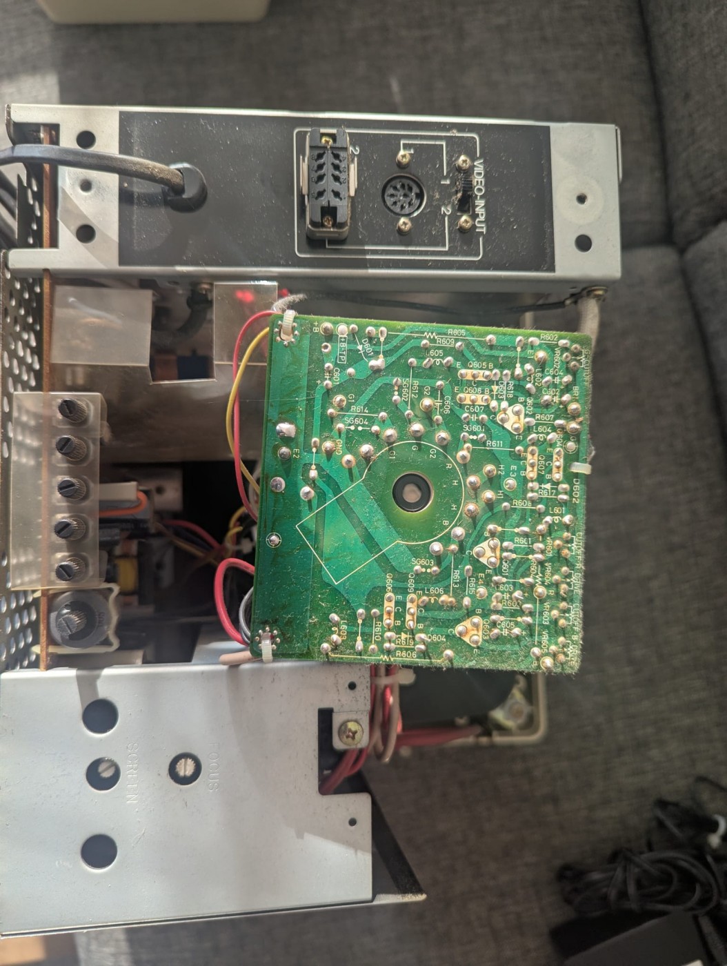

Tulip Color Monitor / Foto s beeldbuis e.d.
door ffeilers
, Breda, 04-03-2025, 11:57 (541 dagen geleden) @ ffeilers

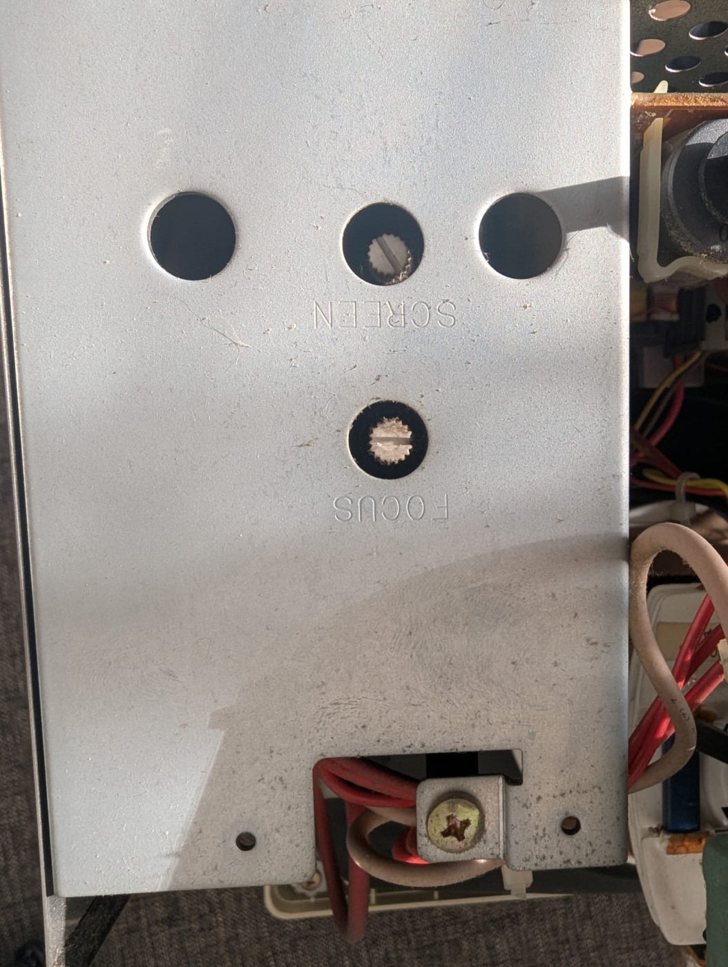

monitor open gemaakt en foto s gemaakt
![[image]](images/uploaded/2025030410552167c6dc19502f7.jpg)
![[image]](images/uploaded/2025030410553367c6dc25a0b2f.jpg)
![[image]](images/uploaded/2025030410570667c6dc821d64d.jpg)
![[image]](images/uploaded/2025030410560367c6dc433e010.jpg)
![[image]](images/uploaded/2025030410561767c6dc513a071.jpg)
door Roland Huisman
, Zwolle, 04-03-2025, 12:09 (541 dagen geleden) @ ffeilers
Overduidelijk een kleurenmonitor
door Hans van Kampen
, Voorhout, 04-03-2025, 12:30 (540 dagen geleden) @ Roland Huisman
Inderdaad, kan je hier al aan zien die magneet correctieringen en 3 dikke torren op het
neckboard plus de regelpotmeters en staat al duidelijk op de sticker COLOR display tube.

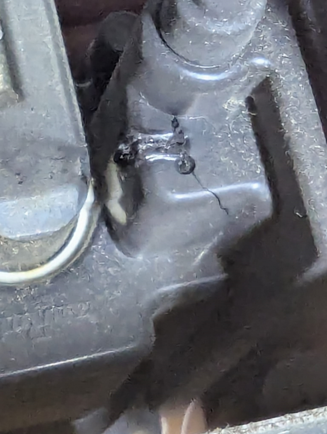

Ik heb vandaag de kap er weer afgehaald en visuele inspectie gedaan, vooral op zoek naar verbrande componenenten..... maar kon niets vinden.
Besloot toen er toch maar even spanning op te zetten en .... toen was het duidelijk waar het geknetterd heeft en weer knetterde. Het is de lijntransformator, dat was op zicht duidelijk waar te nemen (vonken) en ook de reuk was overduidelijk.
Ben benieuwd of ik zo n lijntransformator nog ergens kan verkrijgen en of er uberhaupt een schema te vinden is van deze monitor.

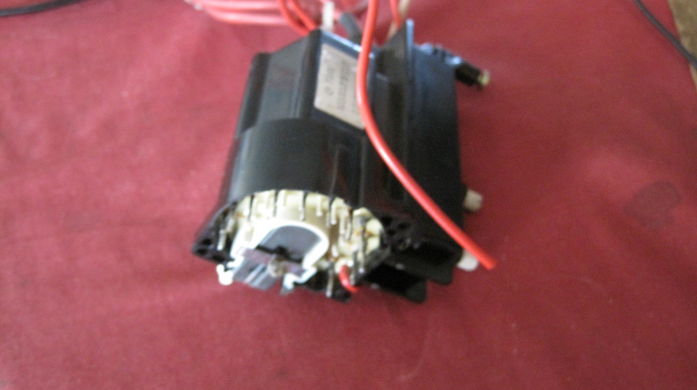

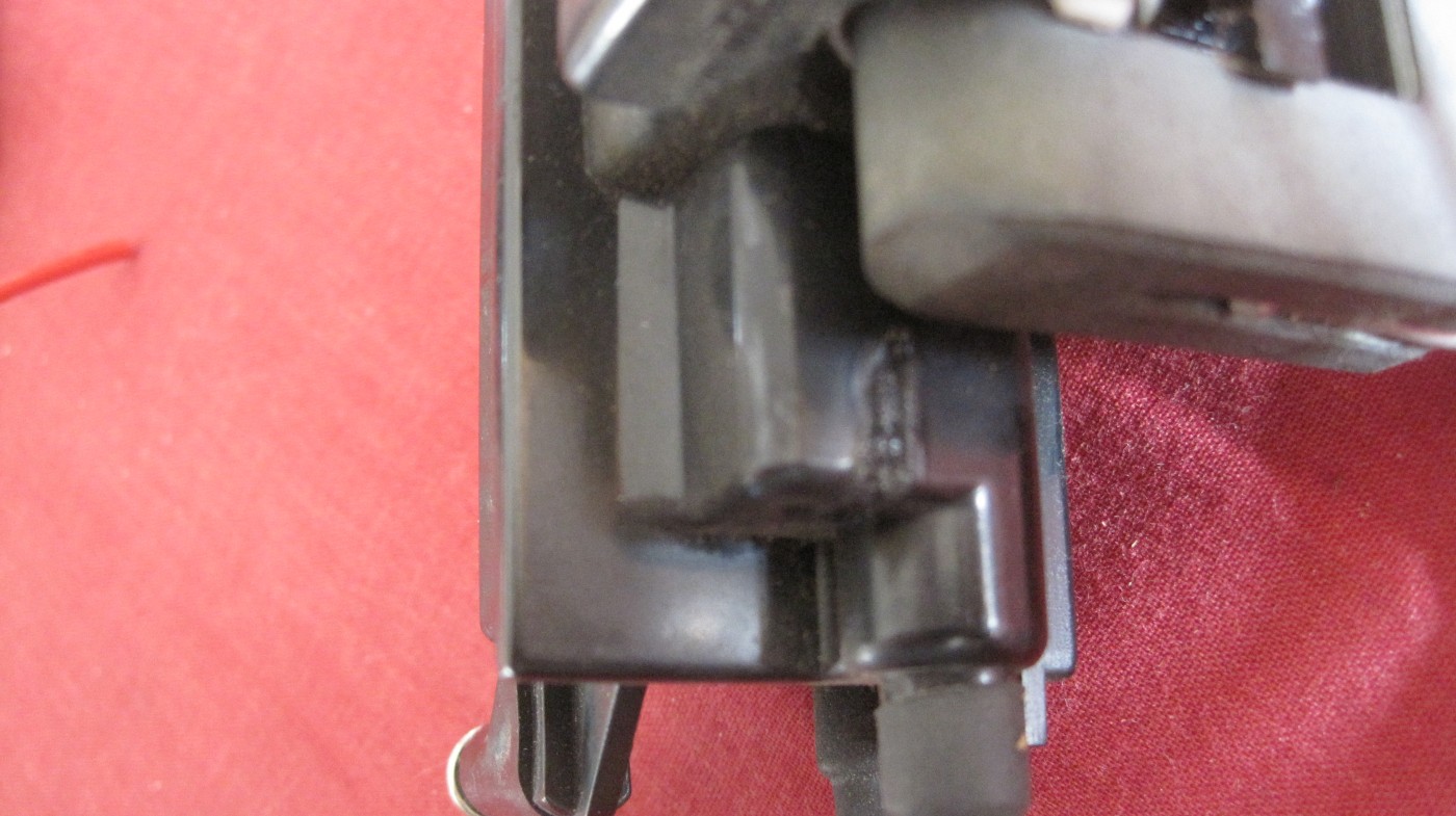

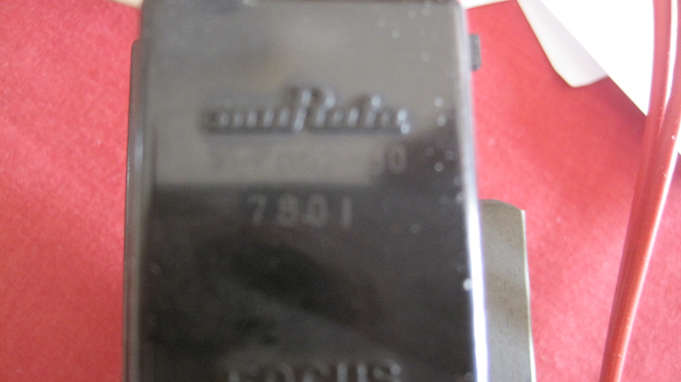

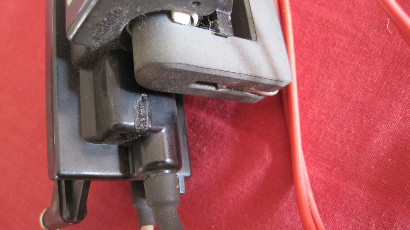

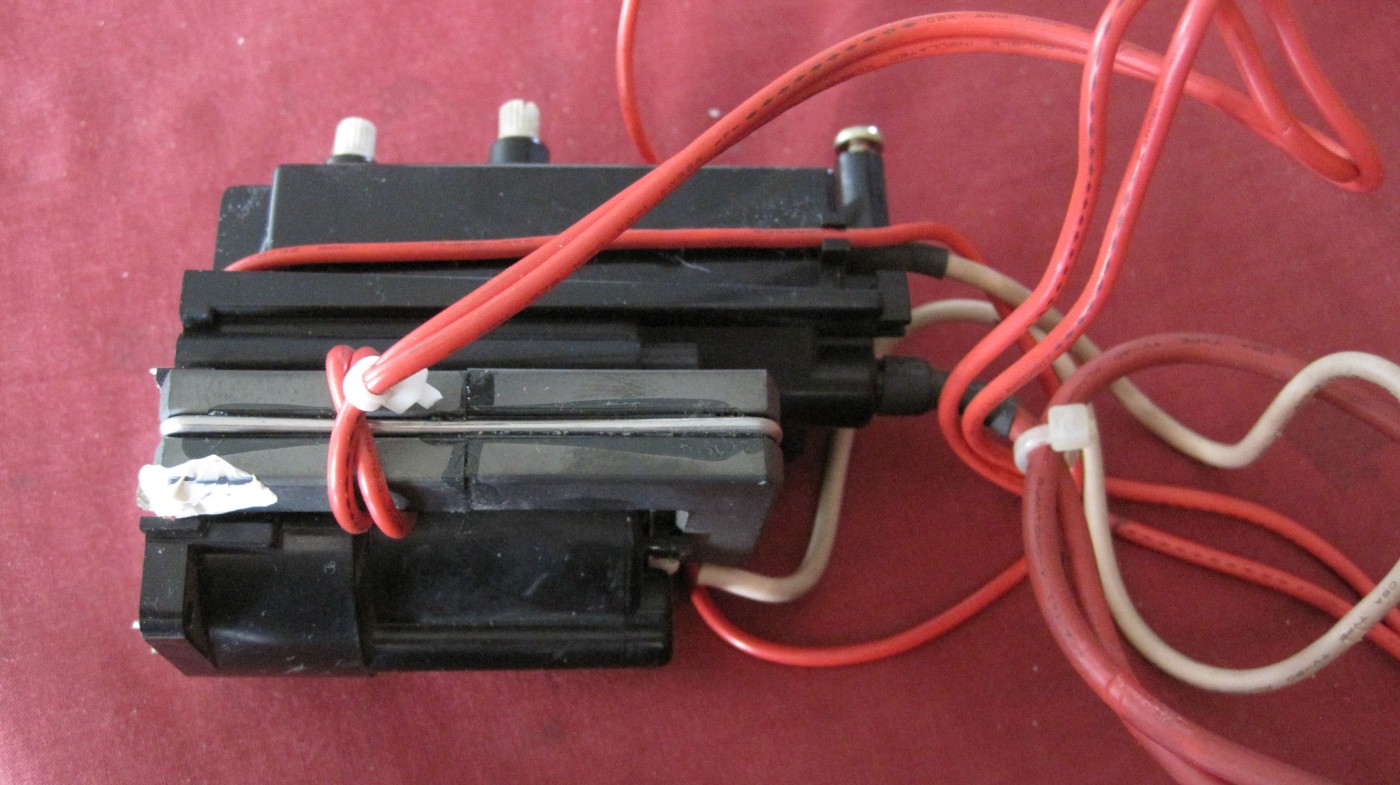

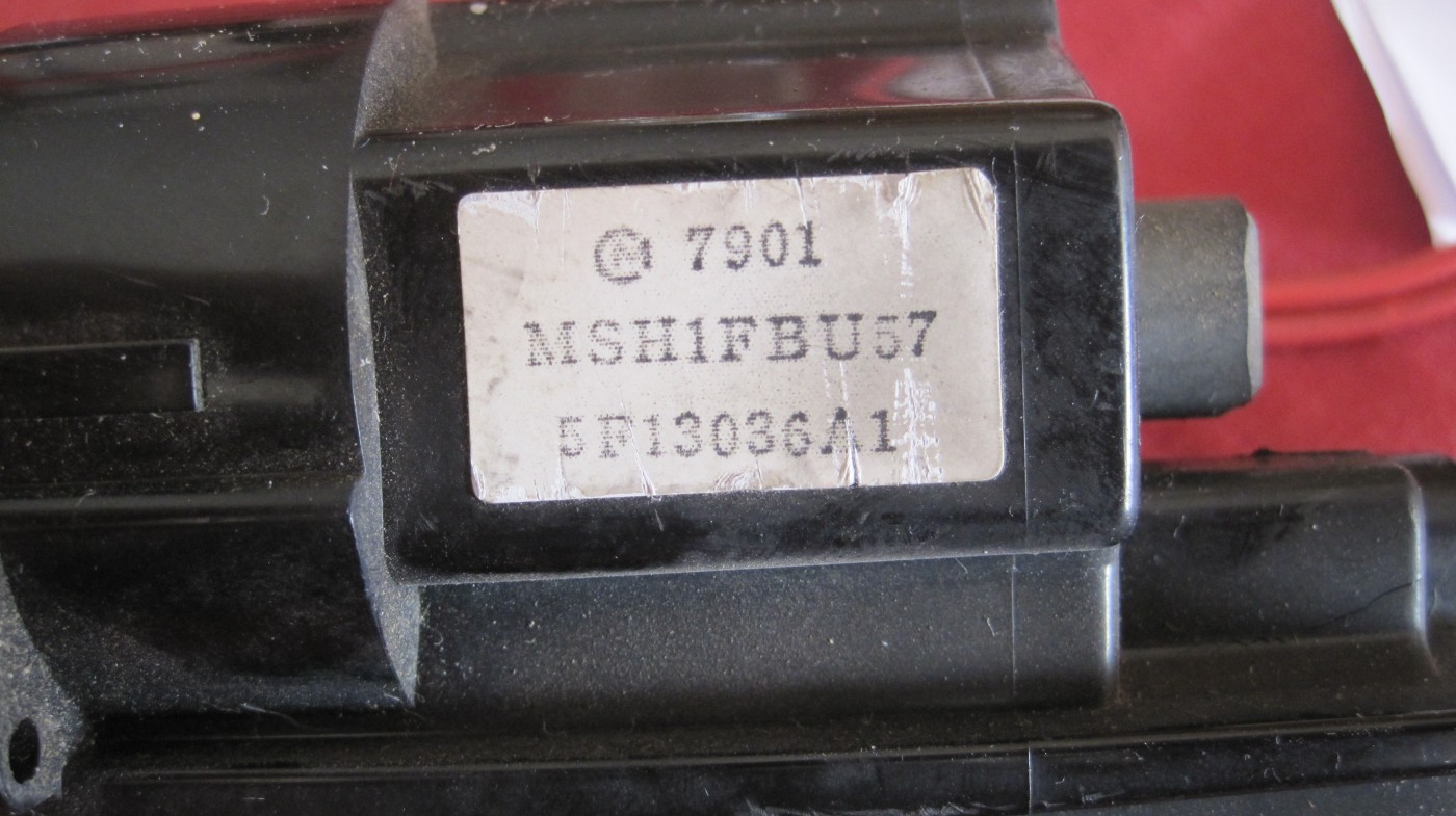

Tulip Color Monitor / niet meer werkend/ LIJNTRAFO DEFECT
door ffeilers
, Breda, 20-04-2025, 20:23 (493 dagen geleden) @ ffeilers
Helaas.... na een half uur spelen: sissend geluid en veel rook.
monitor niet meer werkend![]()
Inmiddels is duidelijk dat de monitor niet meer werkt door een defecte lijntransformator (zie foto).
Dus ...... op zoek naar een lijntransformator,het merk zou MuRata zijn
voor de afbeeldingen van de defecte lijntransormator zie hier onder:
Er is geprobeerd de scheur met siliconenkit te dichten, maar helaas netatief resultaat.
Wie oh wie kan helpen, anders dreigt helaas de stort
door Maarten Bakker
, Haarlem/Delft, 20-04-2025, 22:26 (493 dagen geleden) @ ffeilers
Gewijzigd door Maarten Bakker, 20-04-2025, 22:32
Het relevante nummer is MSH1FBU57. Als ik daarop zoek kom ik helaas niet verder dan dat hij toegepast is in de Nanao 7030H en 7073H monitoren. Dus een extra modelnummer om op te zoeken, maar of je daar veel mee opschiet?
Nou is weggooien alsnog zonde, want dit zijn van die onderdelen die binnen een week nadat je hem hebt weggegooid, alsnog opduiken en het is alsnog een vrij zeldzame monitor denk ik.
door ffeilers
, Breda, 21-04-2025, 15:31 (492 dagen geleden) @ Maarten Bakker
Maarten , heb jij de exacte specificaties van de MSH1FBU57 ???
zoals:
Inductantie
Wikkelverhouding (turns ratio)
Isolatiespanning
Maximale stroom en spanning
Fysieke afmetingen en montagewijze
mvg
Frans

Al zou je de egevens weten, dan kun je er weinig mee. De trafo's zijn meestal specifiek per serie monitoren. Overwikkelen gaat niet lukken. De indeling van de aansluitingen moet eender zijn van een vervangende trafo etc.
Ik heb het lek zoals je weet gedicht met siliconen kit. Maar de trafo vonkt nog steeds. Dat houdt in dat hij feitelijk nog goed werkt, maar sproeit door een lek in de behuizing. Er is nog een mogelijkheid, om een groter gedeelte van een laag siliconen kit te voorzien, maar of je het hele lek kan dichten blijft de vraag.

De wikkwlruimte is niet gebarsten, maar het stuk waar o.m. de focus pot zit en de HSP kabel naar buiten komt. De HSP spoel is dus nog intact. .Het laagje siliconenkit wat ik aangebracht heb heeft voldoende isolatiedikte om het sproeien te voorkomen. Evenwel is het lek in de behuizing langer dan ik kon waarnemen. De spanning zoekt dus een andere uitweg.
De groene ellips geeft aan waar nu een dikke laag siliconenkit zit. Daar was eerst overslag.
De rode pijl geeft aan waar nu overslag plaats vind. Om verder te isoleren moet de trafo weer uitgebouwd worden.
De siliconenkit is hier nog niet aangebracht

De wikkwlruimte is niet gebarsten, maar et stuk waar om de focus pot zit.Het laagje siliconenkit wat ik aangebracht heb heeft vildoende isolatiedikte om het sproeien te voorkomen, Evenwel is het lek in de behuizing langer dan ik kon waarnemen. De spanning zoekt dus een andere uitweg.
Via het repair cafe krijg ik toch de oxan olie aangeboden, dus ga ik het zeker proberen.
door Maarten Bakker
, Haarlem/Delft, 22-04-2025, 20:07 (491 dagen geleden) @ soundman2
Ik neem aan dat je ook wat hebt weggevijld van de behuizing, want daar zaten zo te zien ook koolsporen in.

Ik plaats de foto s die ik van de defecte heb hieronder, hij is nu weer in de monitor gesoldeerd, dus anders dan deze heb ik op dit moment niet. Misschien zijn er mensen met ervaring die hier iets zinnigs over kunnen zeggen of dit een optie is?

Ook de reparatie van de lijntransformator met twee componentenlijm (2e poging) heeft helaas geen werkende monitor opgeleverd. Eerst een siliconenreparatie geprobeerd, daarna een 1e lijmpoging met twee componenten lijm. Leek het even goed te gaan, maar weer overslag, daarna 2e lijmpoging geheel ingekapseld. Afijn zie de foto 's van het probleem en van het resultaat.
Nu is de enige mogelijkheid nog een vervanger (zie foto voor type) , maar .....ja om die te vinden.
Iedereen die er moeite in heeft gestoken, bedankt, mvg Frans
![[image]](images/uploaded/2026040110215569ccf1c3ad859.jpg)
het probleem
![[image]](images/uploaded/2026040110155669ccf05c5ba89.jpg)
gezochte lijntrafo
![[image]](images/uploaded/2026040110170469ccf0a00427b.jpg)
lijntrafo volledig ingepakt met twee componenten lijm
![[image]](images/uploaded/2026040110181369ccf0e5746bb.jpg)
helaas, niet gelukt
