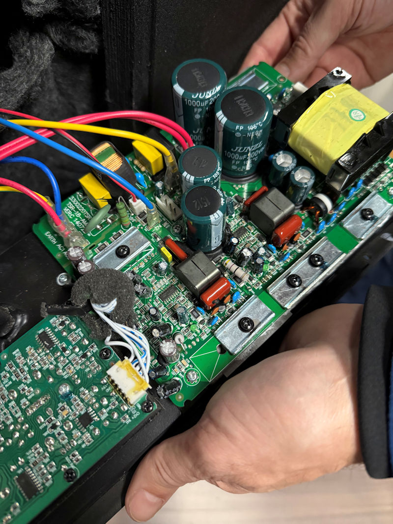

Ben op zoek naar een schema van de Img Stage Line Psub-418AK.

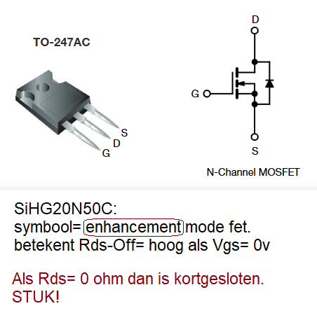

In de print een Power MOSFET G20N50C die meet 0.06 ohm.

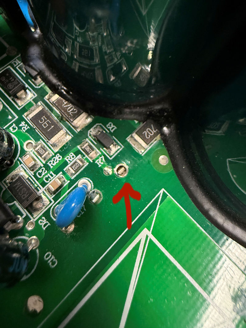

Die er langs zit is een pootje niet door gesoldeerd. Is dit een vergissing
of opzet.? Zie foto. Toestel is van een armlastige vereniging die hopen
een niet al te dure reparatie.
Vriendelijke groeten Bert

Kost 3 euro bij Farnell. Groet, Ben@

Ziet er uit als een fabrieksfout. Een beetje fabriek past bij productie optische controle toe met behulp van een automaat, die een print vergelijkt met een "ideaal". Kennelijk is dat hier mislukt.
Versterker Sub woofer Img. Stage Line
door Jac Janssen @, Eindhoven, 12-03-2025, 17:51 (449 dagen geleden) @ bert6502
Wat moeilijk te zien, maar het lijkt een doorgemetaiseerd gat.
Als hij dan aan de bovenkant goed gesoldeerd is (foto is niet scherp), dan is het goed.

Versterker ligt in het hobbycentrum , kan er morgen er misschien bij, laat het dan wel weten
of hij doorgemetaliseerd is.Iemand die weet waar een schema is aan te komen van deze versterker.
