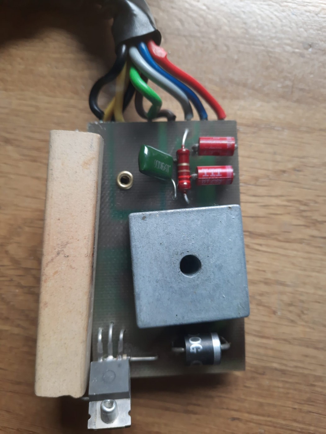

Nu heeft hij het hele ding naar mij toe gebracht.

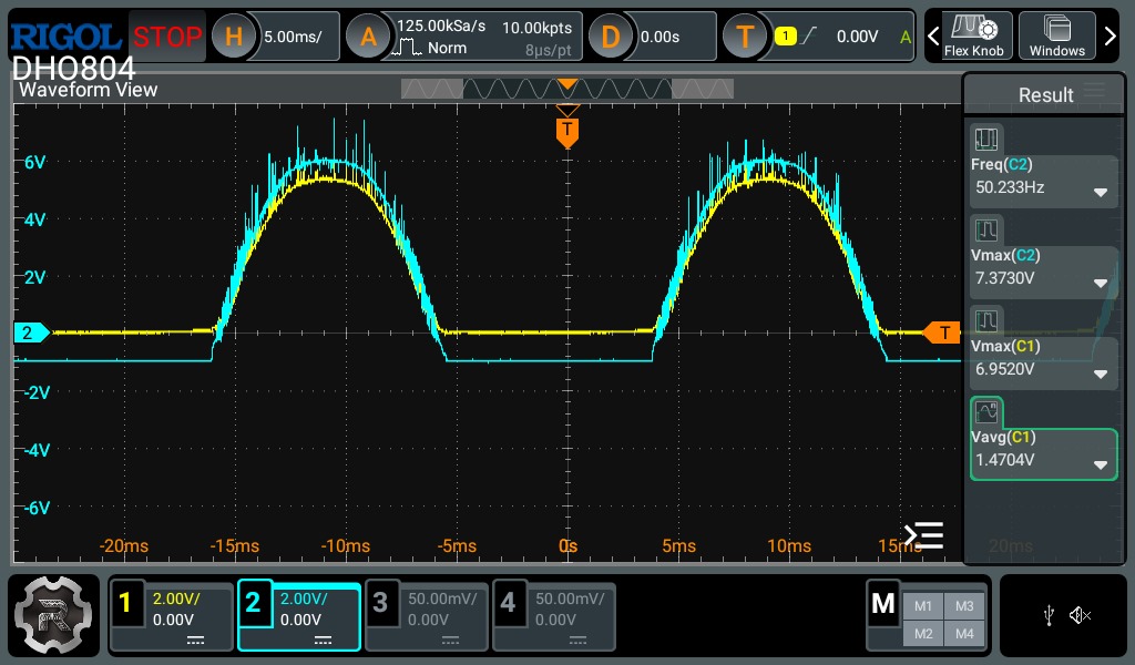

En ik he de scope er even aan gehad.
Maar ik zie maar een halve gelijkrichting als ik hem voed met mijn functie generator.
Wat mij ook opvalt is een stroom van 1,5A zonder dat er een belasting aan zit.
Als ik de spanning verder opdraai, houd mijn functie generator er mee op. omdat die de stroom niet kan leveren.
Zou dan nu de gelijkrichter brug defect zijn?

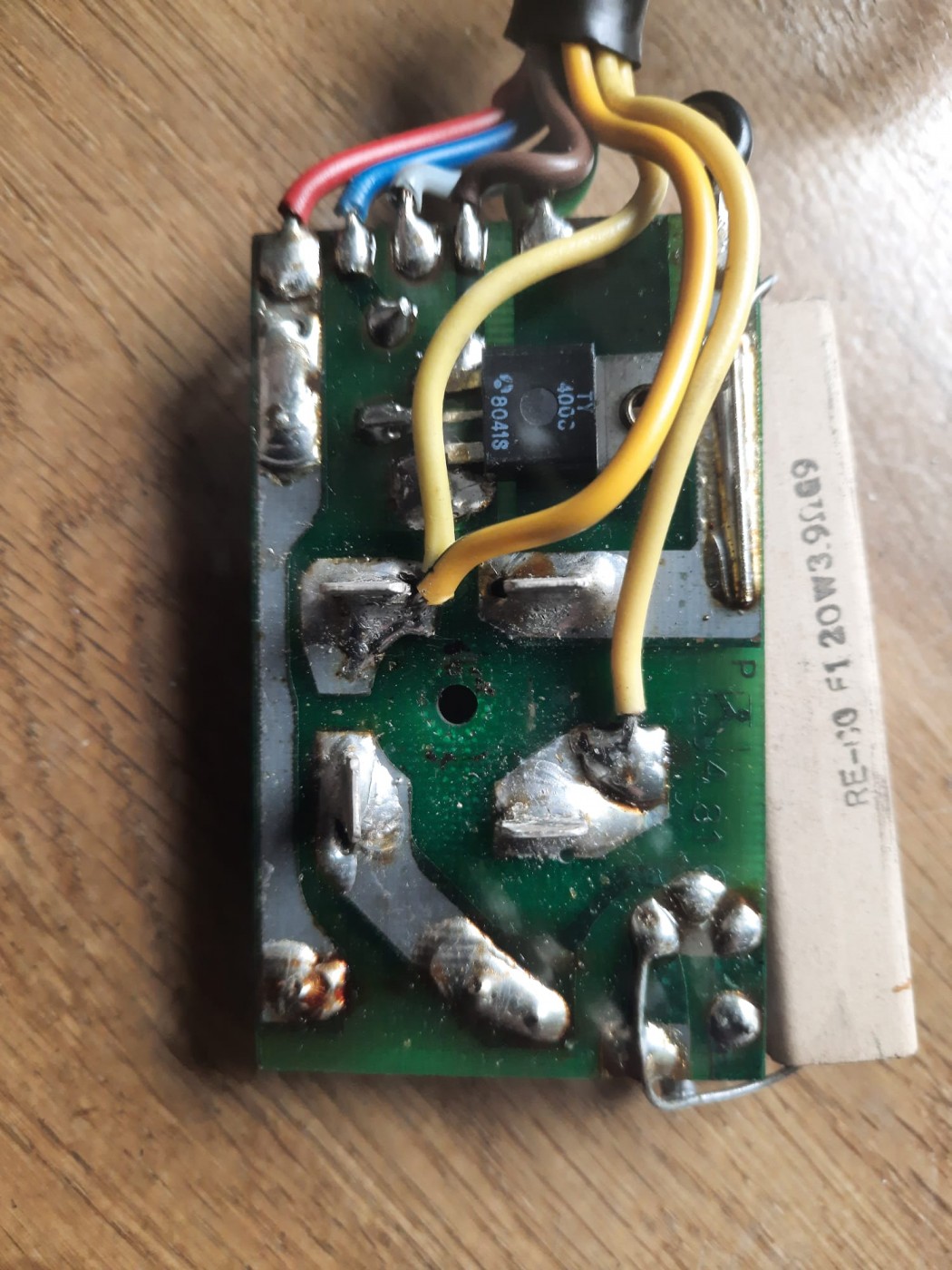

Of moet ik het toch zoeken in de andere 2 blokjes met 3 pootjes?
Want deze hebben of geen, of een beperkte opdruk.
Dus ik kan nog niet echt achterhalen wat voor componenten dit zijn.
De losse diodes en weerstanden meten wel prima.
Hier nog een aantal foto's

Hoi Nick,

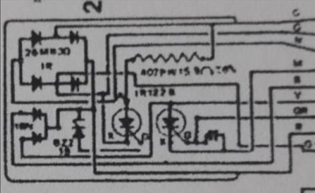

Afgaande op het schema:
De beide andere onderdelen die je niet kan plaatsen lijken mij thyristoren. De bruggelijkrichter kun je even van de print halen en doormeten, je moet dan de diodes afzonderlijk kunnen meten.
De thyristoren zijn ook te meten, zij het niet met een ohm meter; je moet ze immers "aan" kunnen zetten.
Met een voeding en wat weerstandjes moet je een eind komen. Maar probeer eerst de grote bruggelijkrichter. Deze heb ik al vaker kapot gezien....

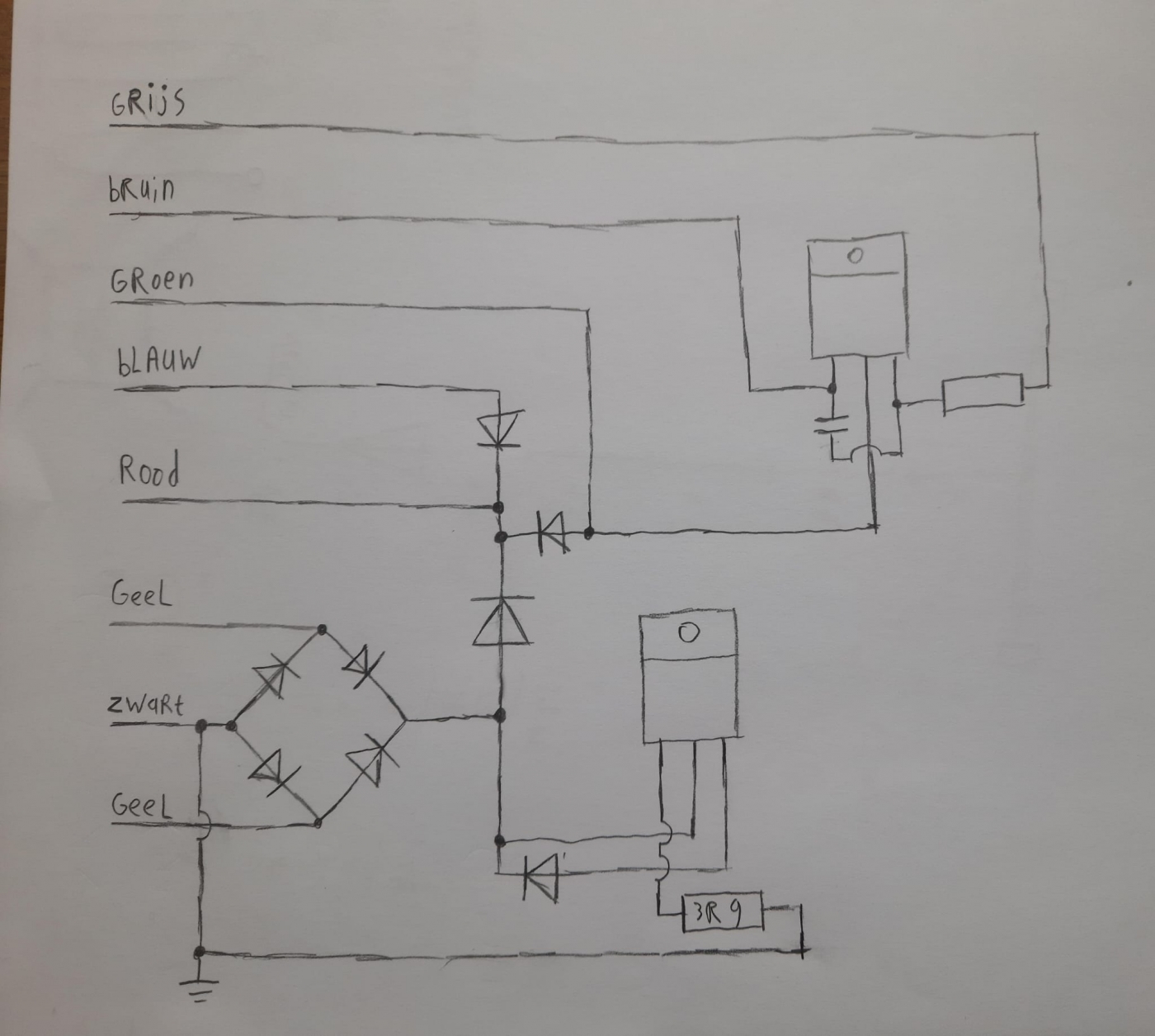

Alle componenten heb ik gevolgd op de print.
En dan kom ik tot het volgende schema

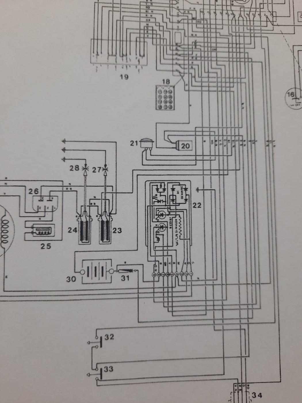

Je schema lijkt op module 22 in het Benelli schema.
Vergeet niet de 12 volt zener te testen en de Thyristors met een lampje /voeding en een gate weerstandje.
