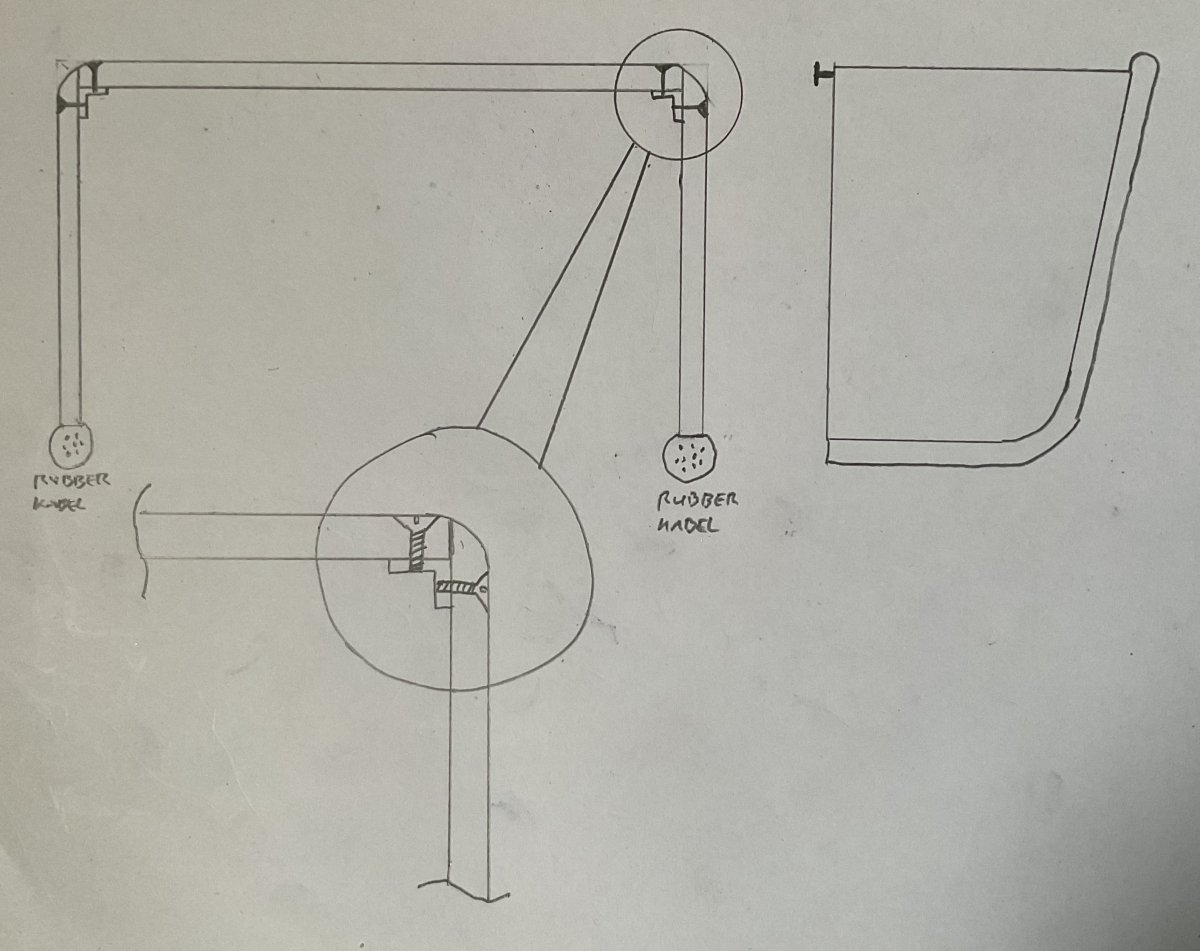

Stom dat ik tussendoor geen foto's heb gemaakt. Ik heb even een tekeningetje gemaakt hoe het in elkaar zit.
Is gemaakt van 4mm. dik aluminiumplaat op de freesbank op maat gemaakt en verbonden met 2 messing hoeklijntjes bevestigd met in totaal 12 M2 plat verzonken kop boutjes in de binnenhoeken en de uitwendige hoeken afgerond op de slijpband en nabewerkt met een fijne vijl (uitvergroting).
Op de rand zit rond zwart meerder aderige soepel kabel gelijmd met Bison combi snel waarvan in de bankschroef eerst een platte kant zorgvuldig is gevijld en in fases is aangebracht tijdelijk vast gehouden met stroken ducktape.
De rand is verder geplamuurd met een epoxyplamuur alsmede de boutkoppen, vervolgens nageschuurd en in de primer gespoten en met een matzwarte lak voor geneveld en nagespoten.
De pinnetjes waar aan de kap hangt heb ik op de draaibaank vervaardigd..

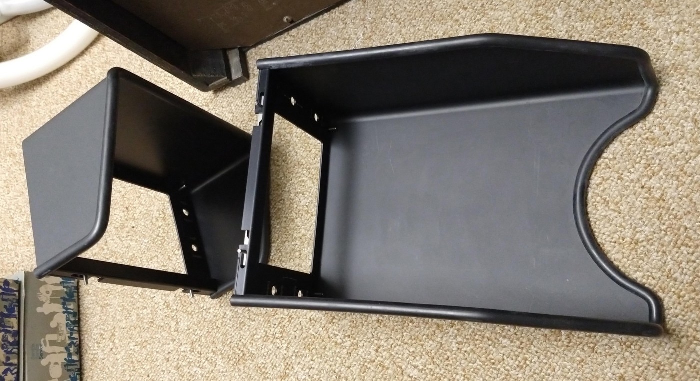

door Hans van Kampen
, Voorhout, 21-04-2025, 15:21 (494 dagen geleden) @ soundman2
Ja Henk, er zijn vele mogelijkheden maar je roeit dan met de riemen die je hebt en die hoeklijntjes zie je niet vooral de zaak zwart is ook en het binnen aan de onderzijde zit in de hoeken.

Ok René dus zoals onderstaande tekening zoals je omschrijft, duidelijk.
![[image]](images/uploaded/20250428171356680fb7542012c.jpg)
Ik dacht net zoals bij mijn FUJINON lensboxcontrols en kabel die van 2 naar een gaat zoals volgende tekening.
![[image]](images/uploaded/20250428172159680fb937ce9c8.jpg)

Hoi Hans , niet zoals op je laatste tekening maar zoals
op de eerste twee.
René.
