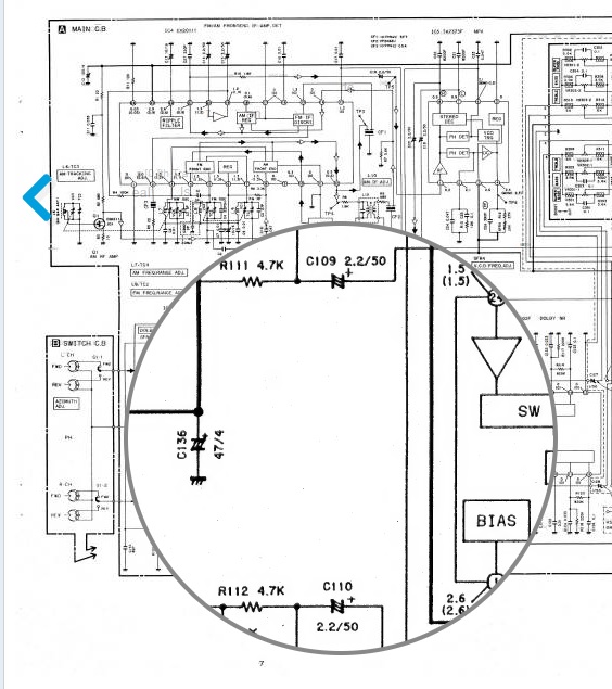

Ah is een Walkman
Autoreverse ook nog.
Beide richtingen zelfde probleem?
En stand mono ook?
Als kopjes goed schoon zijn dan, Totaal bestaat afspeel kopje uit 4 kopjes eigenlijk.
2 voor ene kant op, 2 voor andere kant op.
Denk wat versleten elko;'s (109 & 110) of schakel contacten.
Begin met schakelaar radio/cass,
Hoewel, cassette gaat spelen,
en ik zie dat schakelen zelf digitaal gaat in een IC.
Zit nog een S4 (Play) zou kunnen dat die vuil is.
Als IC niet goed schakelt kan zijn dat je wat overspraak hoort daarom.
