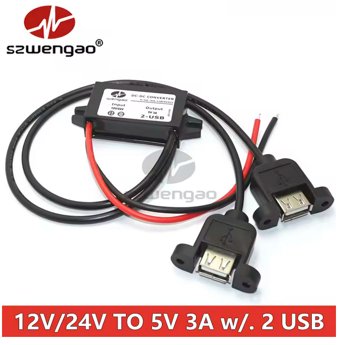

Ik probeer daar juist los van te komen en gewone batterijen of een accu als bron te gebruiken, eindigend in een usb-steker.
Vanuit een (auto)accu kun je in China modules kopen:
![[image]](images/uploaded/20250502075232681479c0627ff.png)
(klik op het plaatje voor een voorbeeldlink).
Wil je vanaf een lagere spanning, dan kun je kijken naar een DC/DC converter-printje, maar dan moet je zelf voor de USB aansluitingen zorgen. Let wel op, dat de aangesloten USB-apparaten kunnen willen "onderhandelen" met de lader over de beschikbare stroom, al zal dat bij een hoorapparaat denk ik niet gebeuren.

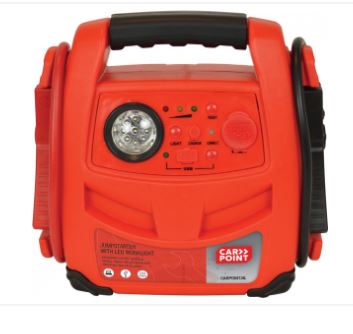

Je zou kunnen denken aan zo'n 12 volt auto Jumpstarter.
Bestaat uit een lader een accu en diverse aansluitingen, waaronder usb.
In die van mij zit een pudding accu van 18AH.
Daarmee kan je heel "watt" dagen laden .
Deze apparaten zijn er ook verkrijgbaar met een ingebouwde compressor voor banden op te pompen.
