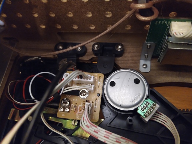

Het is een NR545DAB Heb aan de bovenkant de draaischijf er af maar kan daar niets regelen oid.
Heb de onderkant er af en zie wel het motertje zitten met de twee gaatjes maar daar kan ik nog niet bij. En om de boel nu helemaal open te maken wacht ik liever nog even
Pickup heeft een iets te laag toerental
door hdegreeuw @, Andijk, 06-05-2025, 22:40 (479 dagen geleden) @ Ben
kon het toch niet laten en iets verder gedemonteerd
Bij het linker kruiskopje staat een L en bij de rechter een T
door Peter1952 @, Almere, 06-05-2025, 23:02 (479 dagen geleden) @ hdegreeuw
Ik denk dat die T een wat onduidelijke H is. Dan is L voor 33 en H voor 45 toeren.
Maar er zit op dat printje ook nog een potmetertje. Probeer dat eerst eens. Dat is dan een potmeter die beide toerentallen regelt.

door soundman2 ⌂ @, Wouw, 07-05-2025, 16:26 (478 dagen geleden) @ hdegreeuw
Voor de potmeters in de motor een plastic trimmertje gebruiken, ter voorkoming van sluiting met het huis van de motor

Ik heb hem ondersteboven weer op tafel staan, zou het een gewone schroevendraaier zijn of een kruiskop? dan moet ik er even wat krimpkousje om doen.
Maar ik kan het toch niet met de spanning er op doen? moet hem toch eerst een stukje verdraaien en dan weer omkeren en proberen.
Heb het potmetertje op de printplaat weer terug gesteld die gaf niets (tenminste ik hoorde geen verschil)

door Maurice ⌂ @, Dordrecht, 07-05-2025, 23:25 (478 dagen geleden) @ hdegreeuw
Ze doen dat natuurlijk in de fabriek.
Voor jou is dan oplossing, even bak van die kleine schroevendraaiertjes halen.
Veelal te vinden in de graaibakken Bouwmarkten voor paar euro
Dan pu op 2 dozen zetten wat verhoogd.
Even de DC spanning op motor label kijken, misschien iets van 6 of 12Vdc.
En draaien maar.
Even goed eerst zonder spanning een juist passend schroevendraaiertje vinden.
Heb geen zin als straks dat potmetertje stuk is.

Is het platenspelertje misschien ook geschikt voor 78 toeren? Daar zou het potmetertje op de print voor kunnen dienen. Bij 33 en 45 doet het dan niets.
Maar niet zo moeilijk doen. Wat is er nou moeilijk aan om een potmetertje iets te verdraaien (zonder spanning er op) en dan het toerental te controleren? Even met een lampje in het gaatje schijnen en je weet wat voor schroevendraaier te nodig hebt.
Meestal past een klein horlogemaker schroevendraaiertje altijd.

Had nog een set geisoleerde schroevendraaiertjes en heb hem in het potmetertje gezet en met een potoot een streepje op het motortje gezet. L een stukje rechtsom maar dat gaf niets.
Toen een stukje linksom voorbij het potloodstreepje gaf ook niets en weer terug gesteld.
En zoals peter omschreef is het een 33, 45 en 75 toeren apparaat, die pot meter had ik ook geprobeerd maar voor mij ook geen hoorbare verbetering.
Ga volgende week een nieuwe snaar halen en kijken of het wat geeft.

]Ik vermoed dat er 2 gaatjes in de motor zitten voorde regeling
Ooit eens een croley bermuda in handen gehad die te langzaam liep
Ook even zoeken in welk gaat je het schroevendraaiertje moet
Het omschakelaartje kan ook vuilzijn waardoor toerental niet klopt. Even flink heen en weer halen.

Klopt René en heb even naar de afregeling gekeken, zie de (kromme)tekst.
Aanpassen Methode:
Wanneer de omschakelaar bereikt 33, gebruik een kleine platte schroevendraaier om de weerstand van de L gat van de motor, en de normale disc is 33 omwentelingen per minuut.
Wanneer de omschakelaar bereikt 45, gebruik een kleine platte schroevendraaier om de weerstand van de H gat van de motor, en de normale disc is 45 omwentelingen per minuut.
Wanneer de overdracht schakelaar bereikt 78, gebruik een kleine platte schroevendraaier om pas de weerstand op de PCB board. De normale disc is 78 omwentelingen per minuut.
Dus als ik het goed lees dan is dit regelbaar volgens onderstaand plaatje.
Groet, Ben

Zo het duurde even maar het is toch voor elkaar gekomen.
Het was een combinatie van potpetertje L en een nieuwe snaar.
Had de potmeter iets linksom geprobeerd en daarna rechtsom gedraaid maar dat maakt niets uit.
Nieuw snaar gehaald bij Siemon van (Electro Andijk) maar dat gaf ook niets.
O ja de potmeter staat nog naar rechts bedenk ik me opeens, dus die eerst naar de normaal stand en dan iets iets verder naar links en het is voor elkaar.
