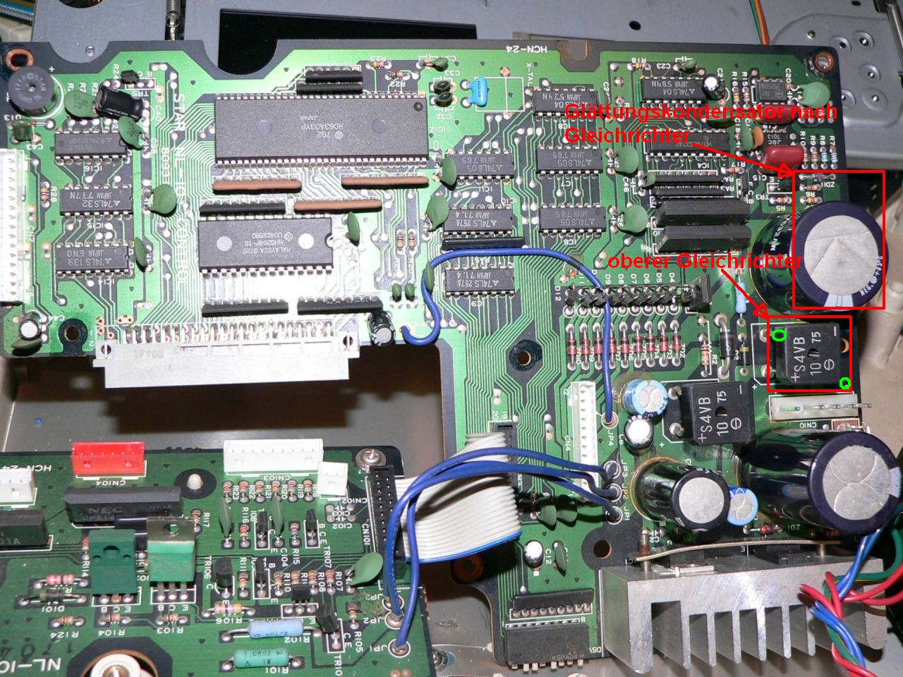

Gezocht schema van de star nl (electrisch schema).
Het is er blijkbaar wel , vond ik op :
https://www.forum64.de/index.php?thread/85727-star-lc10-netzteil-defekt/&pageNo=1
maar de verwijzing ernaar:
http://www.shema.ru/cd/print/5/data/17.pdf
werkt niet (meer)
op elke andere manier zoeken is mij niet gelukt.

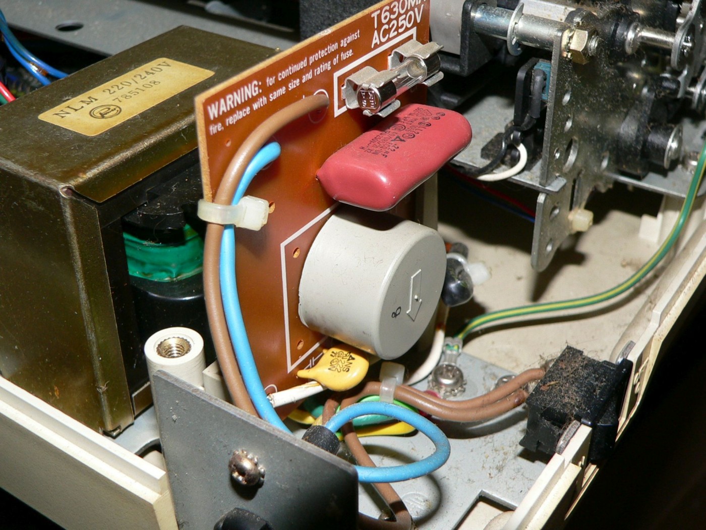

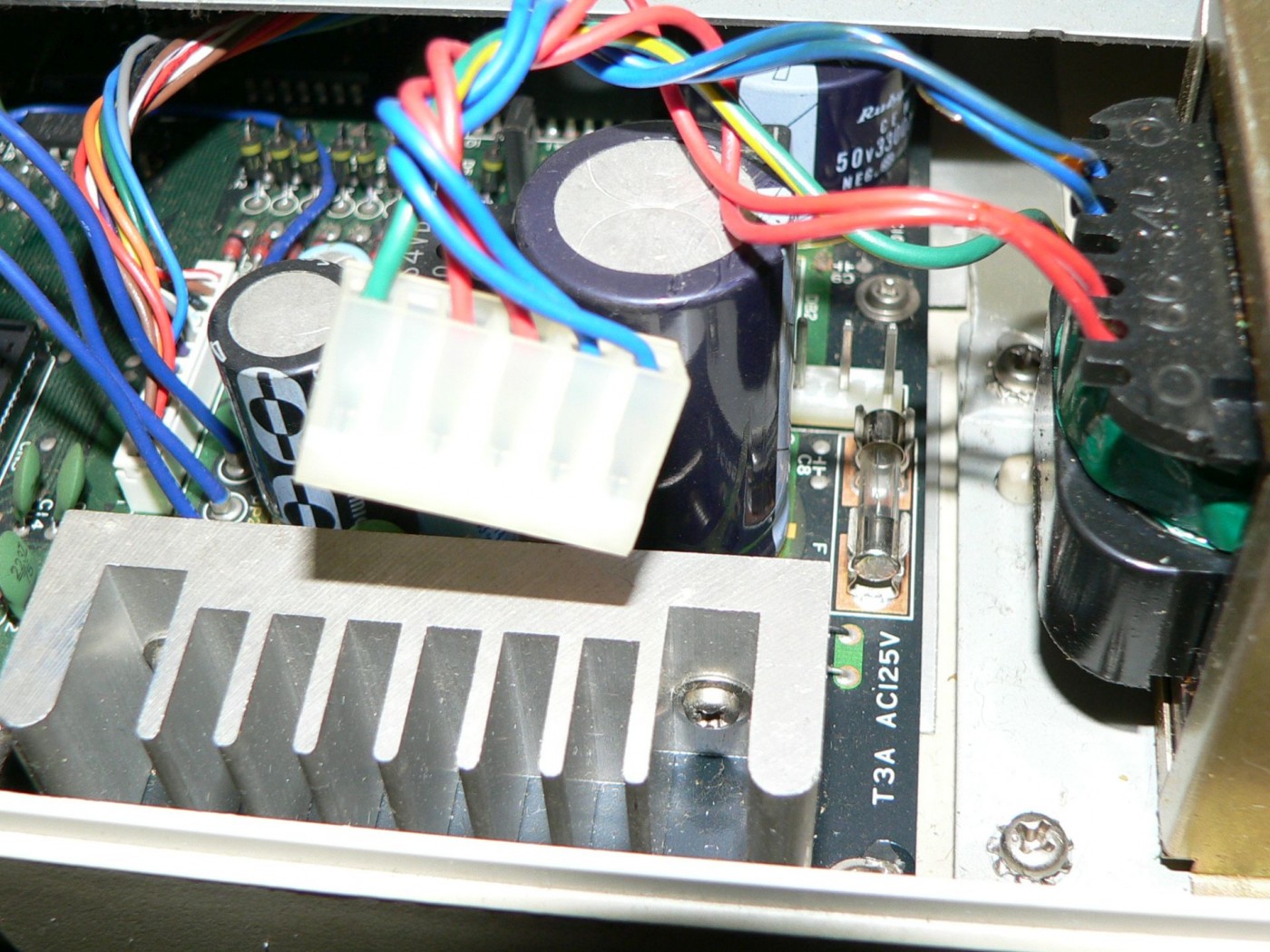

Ik zie nu dat ik de zekering 3AT 125v nog niet gecontroleerd heb.
Zekering 630mA T, 250v was defect. (deze had ik niet in mijn voorraad).
Vervangen met een 750mA F icm een in serie geplaatste 75W lamp geeft een fel brandende gloeilamp, zekering blijft wel heel, printer functioneert niet

Ik vond nog aanvullende informatie over wat er met de printer was die op het genoemde forum werd behandeld. Blijkbaar daar de gelijkrichter defect
