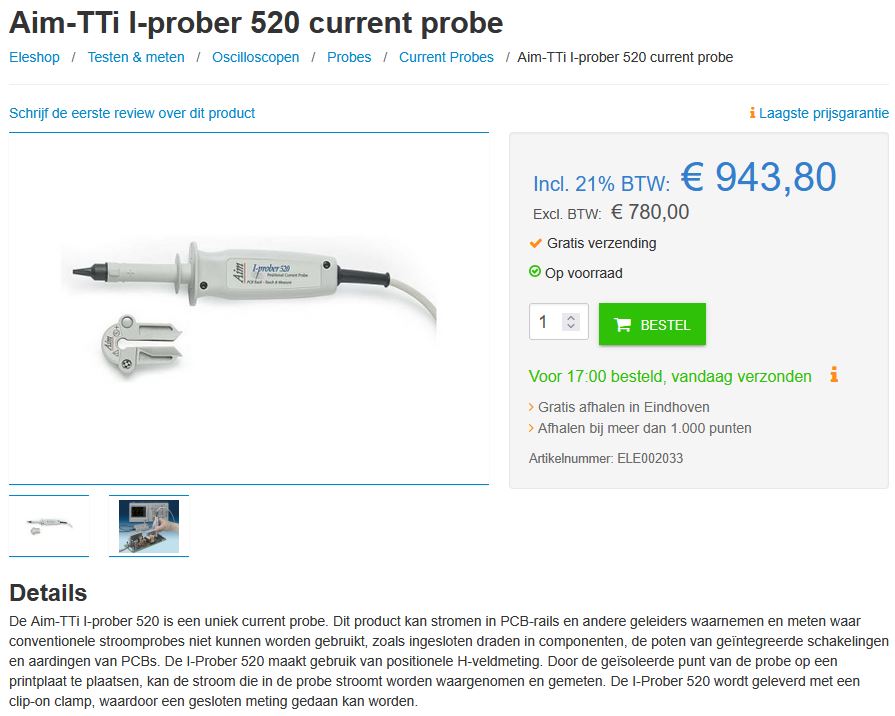

door Leo Snoeren ⌂ @, Dongen, 14-05-2025, 10:39 (471 dagen geleden) @ JohanB
Ik vermoed dat je op zoek bent naar zoiets:
Voor een laag bedrag is dit bijna onmogelijk, maar je weet het nooit....
Succes!

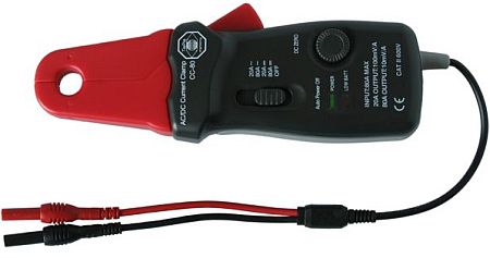

door Maurice ⌂ @, Dordrecht, 14-05-2025, 20:58 (471 dagen geleden) @ JohanB
Goedkoop zijn ze niet, dat is al vast duidelijk.
Dan is er de vraag of de stroom-probe ook geschikt is voor DC en vervolgens nog
de band breedte.
kenniscentrum/oscilloscoop-probes
En wat stroom-types met wat indicatie prijzen
En hier stroom probes die zeker ook DC aan kunnen en starten vanaf 10mA
De 15-PP218 Current clamp is voor draaddikte max 9mm, AC/DC start 10mA, denk dat je dergelijke zoekt.
Of bij Reichelt
CURRENT CLAMP Tecpel 60A
Deze is €72,--
Gezien de andere enorme prijzen, moet hier een of ander flinke adder onder hele grasveld zitten.
Opletten bij dat ding.
Laat even weten wat geworden is, en of inderdaad functioneel handig is.

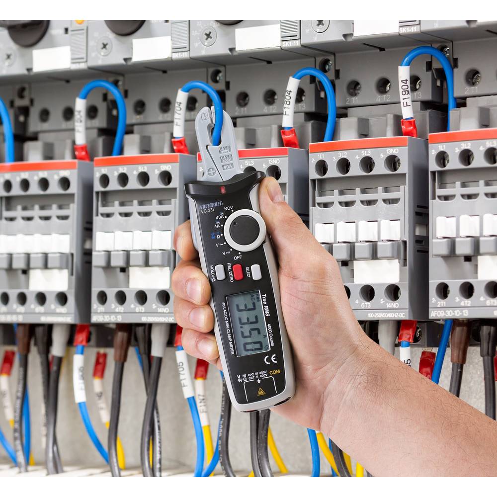

door hanswal @, Hoorn, 14-05-2025, 21:01 (471 dagen geleden) @ JohanB
Johan,
Je zoekt dus een zg. clamp meter. Als je dat verwerkt in je zoekopdracht kom je veel tegen, bijvoorbeeld de Voltcraft VC-337.
Gaat tot 40A en kost nog geen 80 euri

Leo: de Aim TTi-prober 520 kende ik totaal niet. Is wel wat ik zoek. Niet goedkoop dus zal moeten wachten op de 'jaarafrekening' eind dit jaar :-)
Hans: de Voltcraft VC-337 heb ik gehad maar de ‘clamp’ is te dik. Is, voor zijn prijs, een zeer goed toestel. Zeker als je zowel AC- als DC-stromen moet kunnen meten (bvb. zonne-energiesystemen). Hoe die zich gedraagt in het mA-bereik heb ik nooit getest.

bij mA is het opgewekte H veld rond de draad uiteraard zeer klein, kleiner dan het aardmagnetisch veld. Om dat met enige nauwkeurigheid te meten moet je het veld goed oppikken/concentreren en het aardveld buitenhouden. Vandaar dat de meetkop altijd een zeker "volume" heeft...

Die probe is in enkele jaren tijd flink in prijs toegenomen. (zeg maar verdubbeld ). Ja, die kan mA meten, maar vergis je niet, om dat te kunnen moet er een dikke ferrietkraal over de tip...(die meegeleverd wordt)

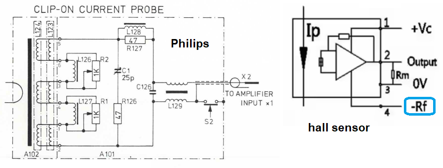

door corvanrij ⌂ @, Den Haag, 15-05-2025, 17:13 (470 dagen geleden) @ JohanB
Hallo Johan,
de PM9355 zou misschien iets kunnen zijn. Werkt van bijna DC (12Hz) tot >45MHz met een gevoeligheid van 1mA/div tot 1A/div, is vrij klein in vergelijking met een current clamp.
Nadeel is, je moet wel wat geduld hebben om het tweedehands te vinden.
Ik heb een defecte een aantal jaren geleden gevonden en weer gerepareerd. Hoewel, ik deze niet heel erg vaak gebruik, zou ik hem toch niet willen missen!

door electron @, eindhoven, 15-05-2025, 20:56 (470 dagen geleden) @ corvanrij
@Cor- Interessant ding die pm9355.
stroom-TRAFO, dus inductieve probe= 12Hz-70MHz, 18x28x173mm
Heb zelf eens willen experimenteren met
HALL-stroomtransducer QNHCK2-16: dc-50KHz, 30x32x49mm
https://www.njqnet.com/productinfo/1217543.html
er staat nergens waar die -Rf heen moet (blauwe draad: soms -5v???).
Ben@
Stroomprobe
door Goldline @, Oranjedorp, 15-05-2025, 22:40 (470 dagen geleden) @ electron
Gewijzigd door Goldline, 15-05-2025, 22:41
Hoi Ben,
pin 4 is V-ref vermoedelijk een uitgaande spanning van de ingebouwde spanningsregelaar.
Te gebruiken bij opampjes hier achter.
Stroomprobe
door Maurice ⌂ @, Dordrecht, 15-05-2025, 22:48 (470 dagen geleden) @ electron
Staat in datasheet dat uitgang geïsoleerd is.
Dus ik denk -Vref de "0"referentie van de uitgang.
Rood-zwart de voeding.
