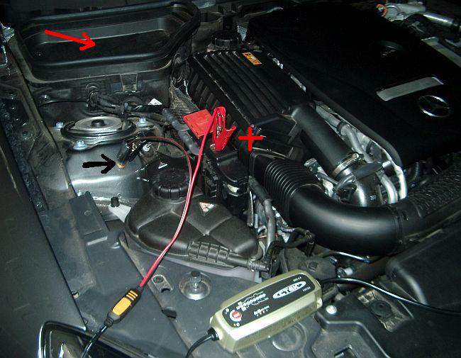

Mercedes heeft 2 aansluitpunten voorzien : de + pool bevindt zich onder een rood schuifje en het - aansluitpunt staat in verbinding met de carosserie.
De AGM accu zit onder een deksel (rode pijl) tegen het schutbord.

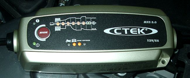

De CTEK doet precies wat het moet doen.

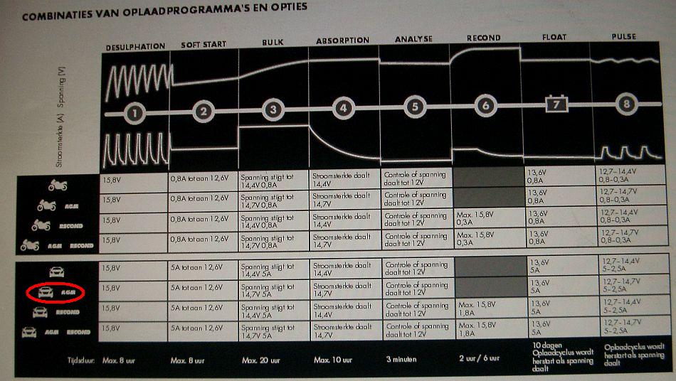

Bij elke stap heb ik de spanningen gemeten en ze kloppen met de tabel uit de handleiding.
