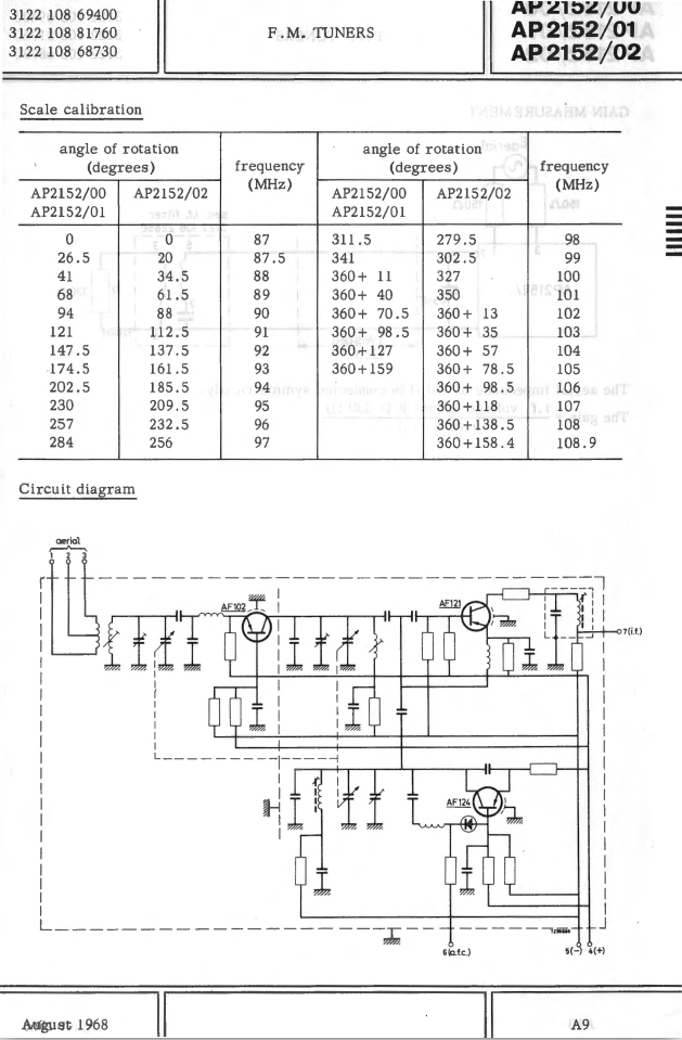

Ik kan de HF unit (FM frontend) ook nergens vinden.

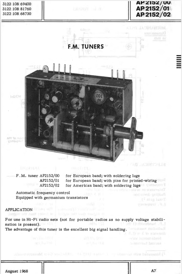

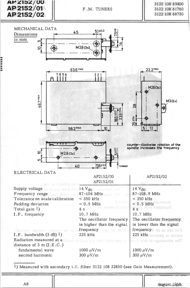

Waarschijnlijk is het één van deze 3 (in het bijzonder de /00 versie = European band (tot 104Mhz, dat komt overeen met de schaalplaat); with "soldering lugs"):
De /02 versie gaat tot 108Mhz maar deze zal het niet zijn, de schaal gaat tot 104Mhz zoals bij de /00.
