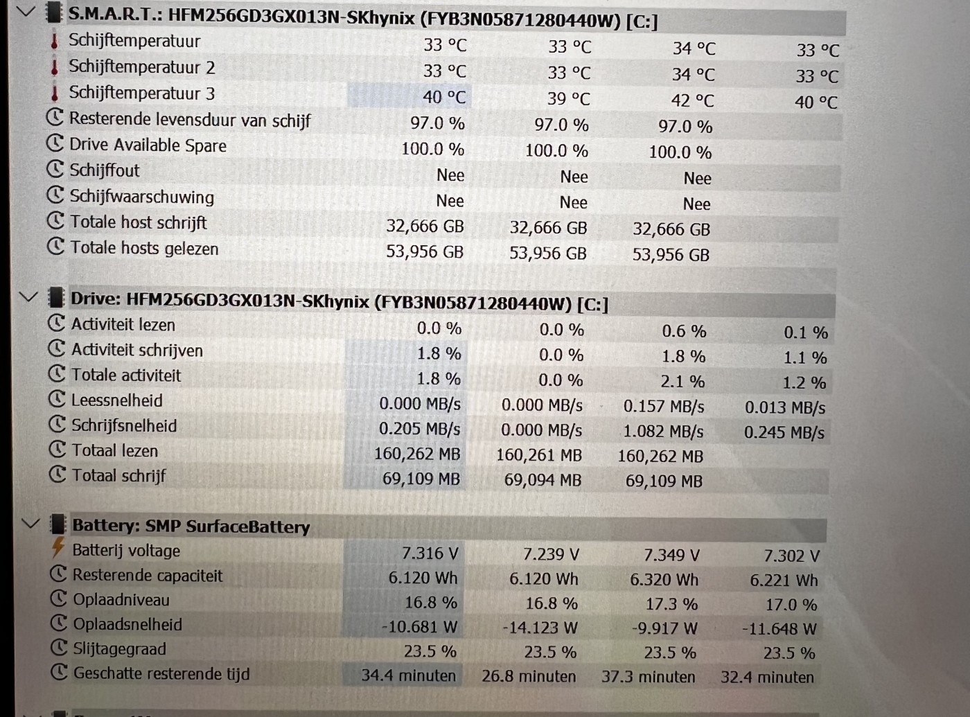

Is dat normaal dat een accu na 2 jaar gebruik op 23,5% zit? Er zit geen urenteller op dus dat is niet te checken.[image]

Ik vind slijtagegraad met een percentage een vreemde parameter. Hoe interpreteer je dit dan, is de capaciteit met 25% afgenomen (en zit de accu na 2 jaar nog op 75%) of is de capaciteit nog maar 25% t.o.v. een nieuwe accu.

HWinfo64 laat dit zien. Ja wel raar ik zat ook om te rekenen dat ie via USB C tussen 0.5A en 1A oplaad op een langzame lader. Die procenten zal die uitlezen uit het batterypack wat bij aanschaf 100% was. Slijt een accu sneller of is het een lineair proces. Dan zou ik nog 6 jaar te gaan hebben met de accu voor die op 0% zit.
@soundman De laptop werkt prima de luxe, niks mis mee. Heb wel wat MS zooi eraf gegooid zoals de Edge browser en wat Intel spul. Dat vrat geheugen en dat wordt ie trager van. Zit nu op 64% geheugengebruik te zien via Ctrl-Alt-Del > Taakbeheer

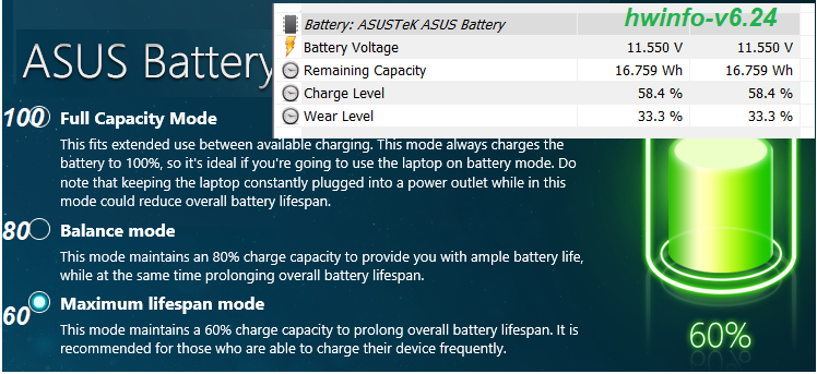

Mijn asus laptop doet het nog goed na ruim 8 jaar.
Een Asus app. zorgt ervoor dat het laden stopt 60%, wanneer op netvoeding.
Heb ook samsung tablet waar de lading stopt bij 80%, wanneer op netvoeding.
Een lithium accu gaat snel dood- als deze constant op 100% wordt gezet (stress!).
Beter is het dan om deze batterij op te laden tot 60% en te bewaren buiten de laptop.
Dus de laptop via adapter voeden, en zonder batterij.

PS. Wellicht staat daarom het Wattage op negatief bij HwInfo= zekering is doorgeblazen!

Er is prima op te werken alleen is de accuduur een stuk minder zal het eens turven hoelang het duurt met de browser open. Gaat nu op de accu (100%) op 10:55 28-5 De accu wordt ook niet warmer, wat te voelen is aan de onderkant. Daar zit via een koelbrug ook de CPU op gekoppeld. De fan draait amper dan moet je echt een zware grafische load draaien.Enfin ik laat het draaien en kijken wanneer de accu op 0% staat
Die - negatieve notatie in HwInfo vond ik ook vreemd. Misschien zijn er betere tooltjes, de Hwinfo wordt wel veel gebruikt.
edit: klein uur later, 11:49 nu zit de accu volgens Windows op 68% Dus geen BMS kapot maar duidelijk een accu de aan het slijten is. Nog geen zin om er een nieuwe in te zetten dan kan altijd nog. Fijne laptop met een 4:3 scherm ipv dat bioscope 16:9 formaat. Touchscreen had voor mij niet gehoeven, mja je kan niet alles hebben, nietwaar?
