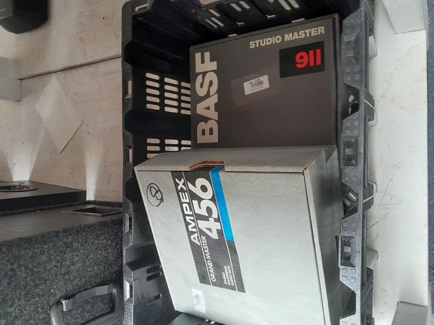

Vandaag bij een kringloop Rataplan, voorheen Noppes deze banden gezien.
Is er iemand die hier een machine voor heeft om af te spelen?
Bij belangstelling wil ik binnenkort nog wel eens kijken of ze er nog liggen, zullen wel niet als warme broodjes over de toonbank gaan denk ik.
De prijs was 19,50 Euro per spoel.

Hoi Dirk, 456 was er in 1/4 en 1/2 inch tape.
Ik neem aan dat je in die doos hebt gekeken naar de maat ?
Ampex
door doktordirk @, Noordbeemster, 30-05-2025, 19:51 (443 dagen geleden) @ Goldline
Eerlijk gezegd nauwelijks, maar volgens mij veeeel breder.
Net even opgezocht, de Basf tape is 2 inch, de Ampex in dezelfde orde.
Aan de afmeting van de dozen te zien klopt dit wel.
Dit soort apparatuur zal niet bij de doorsnee consument te vinden zijn.
Of bestaan er ook audio meersporen recorders waar deze tape op wordt gebruikt?

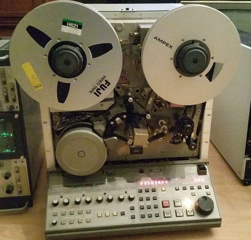

Ampex 456 is 1/2 inch.
2 inch is alleen voor grote proff Broadcast en studio.s .
Is geen 1 inch die andere?
1/2 inch heb ik alleen zwart/wit sony.
De 1 inch heb ik de Ampex VRP6proff video recorder.
Dus die zou ik af kunnen spelen. Zie de link hier op forum.

door Hersteller @, Haarlem, 31-05-2025, 00:38 (443 dagen geleden) @ Maurice
Ampex
door Maurice ⌂ @, Dordrecht, 31-05-2025, 01:18 (443 dagen geleden) @ Hersteller
Thanks.
Was te snel en niet goed gelezen
2" ok
Ampex
door ruudam @, Utrecht, 31-05-2025, 03:05 (443 dagen geleden) @ Maurice
Het is 2 inch audio tape. Voor multitrack.
In professionele audio-platen studios.
Volgens mij staat zo,n machine by museum Rockart in Hoek v Holland.
Ampex
door ruudam @, Utrecht, 31-05-2025, 03:09 (443 dagen geleden) @ doktordirk
Ja, werd vroeger gebruikt in prof platen studioos.
Multitrack systeem.

Ik zag net je topic van 13 oktober 2019 Maurice, fraaie machine heb je zag ik.

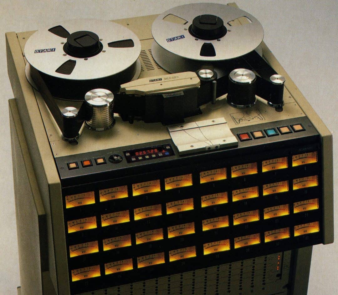

Otari 8 sporen analoog :-)

door Maurice ⌂ @, Dordrecht, 31-05-2025, 19:48 (442 dagen geleden) @ Hans van Kampen
Hans jammer. Ach zo gaat dat
Die Ampex is id een hele mooie machine.
Erg geluk gehad die te mogen overnemen.

door Goldline @, Oranjedorp, 01-06-2025, 17:42 (441 dagen geleden) @ Goldline
Gewijzigd door Goldline, 01-06-2025, 17:44
Foto gevonden (inet) van de 32 kanalen MX80

door doktordirk @, Noordbeemster, 02-06-2025, 10:18 (440 dagen geleden) @ Goldline
Volgens mij wordt je helemaal tureluurs als je al die metertjes in de gaten moet houden!
Is idd geen apparaat voor thuisgebruik.

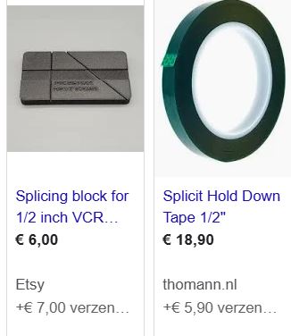

Er is ook een bandenplakmal aanwezig zie ik.
Waarmee plak je zoiets?
Ben ook al een tijdje op zoek naar plakband om normale videobanden te plakken.
Tot nu toe nog niets kunnen vinden, behalve het zinnetje uitverkocht.
En twee strookjes bandrecorder tape is ook geen succes.
Ampex
door Goldline @, Oranjedorp, 02-06-2025, 14:15 (440 dagen geleden) @ doktordirk
Gewijzigd door Goldline, 02-06-2025, 14:18
Hoi Dirk, kan je hier iets mee, weet niet zeker of VCR 1/2"is...
Plakken is altijd link, als het niet goed gebeurt kan je een videokop beschadigen.
Dat was altijd een gevaar met huurbanden in de videotheek.

door ruudam @, Utrecht, 03-06-2025, 01:00 (440 dagen geleden) @ doktordirk
Je hoeft niet al die metertjes tegelijk in de gaten t houden.
Multitrack is dat verschillende instrumenten en zang op verschillende tijden worden opgenomen. Je kijkt alleen naar de meters van de sporen die worden opgenomen, andere sporen worden alleen weergegeven. Bij opname hoef je eigenlijk allen op de piekmeters van de mengtafel te letten als alles goed is ingeregeld.
Als de benodigde sporen zijn opgenomen kan je afmixen door alle sporen naar een mengtafel te sturen die je dan in balans naar uiteindelijk met een 2 spoor stereo machine opneemt.
Alles op 38 of zelfs 76 cm/sec.
