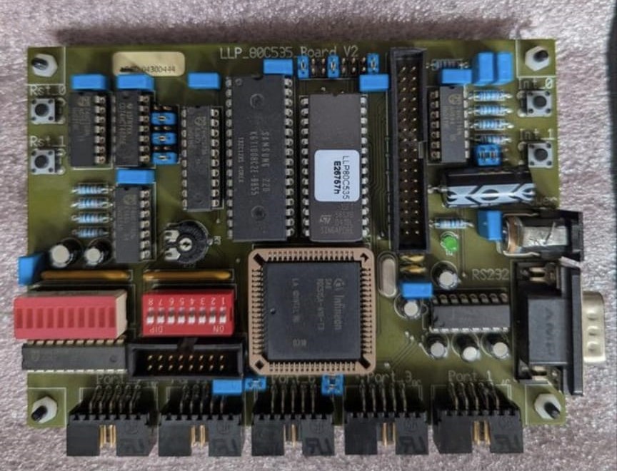

Ik zoek informatie over een programmer LLP_80C535 BOARD V2.
Wie heeft er informatie/documentatie over deze programmer?

Kan niets vinden over dit specifieke board.
De connector rechts van de eprom is 34-polig, misschien voor een floppy drive.
Mijn vermoeden is dat het een universele besturingsprint is, die geprogrammeerd kan worden via de RS232 aansluiting en dat het programma dan op floppy opgeslagen kan worden zodat het board daarna zelfstandig kan werken vanaf de floppy.
Een 80C535 heeft een 8051 compatibele kern maar met veel meer I/O pinnen, die via de vele flatcableconnectors naar buiten gevoerd zijn.
Het is dus GEEN bord om processors van een programma te voorzien lijkt mij.
Maar toch zeker wel een leuke vondst.

Het bord van Frans is zeker geen Elektuur/Elektor print. Het lijkt wel voor industriele toepassingen, ziet er niet uit alsof het een bouwpakket of hobbyproject is. Maar kan me vergissen natuurlijk.

De informatie die ik over het board heb meegekregen is:
Electronica leer en programmeer board
Zeer interessant programmeer PCBA.
Komt uit studie tijd
ook ik vond iets uit een artikel in een Elektuur uitgave, maar had geen toegang tot de betreffende uitgave
mvg
Frans

Is zeg maar voorloper van de Arduino en rasberry.s enz.
Je kunt van alles er mee programmeren.
Srieel RS232 om via de computer programmma er in te zetten.
Dan de div poorten in en uitgangen.
Elektuur staat ander bord. Wel zelfde processor.
Jan 1994 en verder.
Ook cursus programmeren deze processor.
Ik heb deze bladen. Immers al lid sinds 1984.
Je zal de software moeten opzoeken in de grotten van t Internet.
Maar dan moet je echt op nivieau van programmeren in machine
Taal zitten
De nodige dikke boeken hoe programma.s te maken.
Print is meer voor iemand die ooit een project met bordje gemaakt heeft
en nu een defecte heeft.
Of al veel er mee gebouwd heeft.
Je zult niet snel iemand vinden die hier mee opnieuw aan de slag gaat.
Daarvoor zijn heden veel betere makkelijkere programma.s en
bordjes voor.
Ic.s als Atmel enz. Met programm.s die makkelijk zijn en op moderne pc.s draaien.
Maar goed als je wilt leren programmeren is dit wel een mogelijkheid.

De inhoud van de eprom kan je niet via de RS232 wijzigen, en de aanwezige statische RAM heeft geen back-up batterij dus diens inhoud is weg na dat de voedingsspanning weggeweest is. Denk toch dat de aansluiting naast de eprom voor een floppy o.i.d. voor opslag is. Is toevallig (?) 34 pins zoals bij floppy drive.
In de eprom zal vermoedelijk een bootloader zitten, wat routines om RS232 communicatie te implementeren en wat geïmplementeerde routines om externe opslag te kunnen doen en weer terug te lezen. Er zou ZELFS een basic- of andere interpreter in de eprom aanwezig kunnen zijn!
Inhoud van de eprom bekijken op ascii teksten kan al wat meer aan het licht brengen maar ben het met Maurice eens dat als je nooit eerder met 8051-achtige processors op assemblycodeniveau gewerkt hebt het in deze tijd wel heel erg veel tijd gaat kosten om alles uit te zoeken om met dit bord te kunnen werken.

Eprom zal de monitor bevatten, die links er naast de RAM denk ik.
Zeg ik programma's via de PC en evt later een Eprom met programma bakken.
Hiervoor waren ook Eprom emulators om te voorkomen dat je steeds een eprom moest bakken.
Als programma dan werkt kun je de emulator vervangen voor een echte eprom.
Zijn best leuke bordjes.
Medio 2001 -2003 nodige gedaan met dit soort bordjes.
o.a. tbv ontwikkeling nautische apparatuur en klok zicht instrumenten
Als ook een meetkoffer tbv tank metingen
enz.
Waren leuke projecten.
Hoewel echte programmeren ik over liet aan de experts.
Meedenken, aanpassen enz dat lukt me wel.
Maar van schrap af een programma ontwikkelen is niet mijn ding.
Heb hier nog een van de ontwikkel Kit bordje liggen om te oefenen.
Dacht een Hitachi cpu

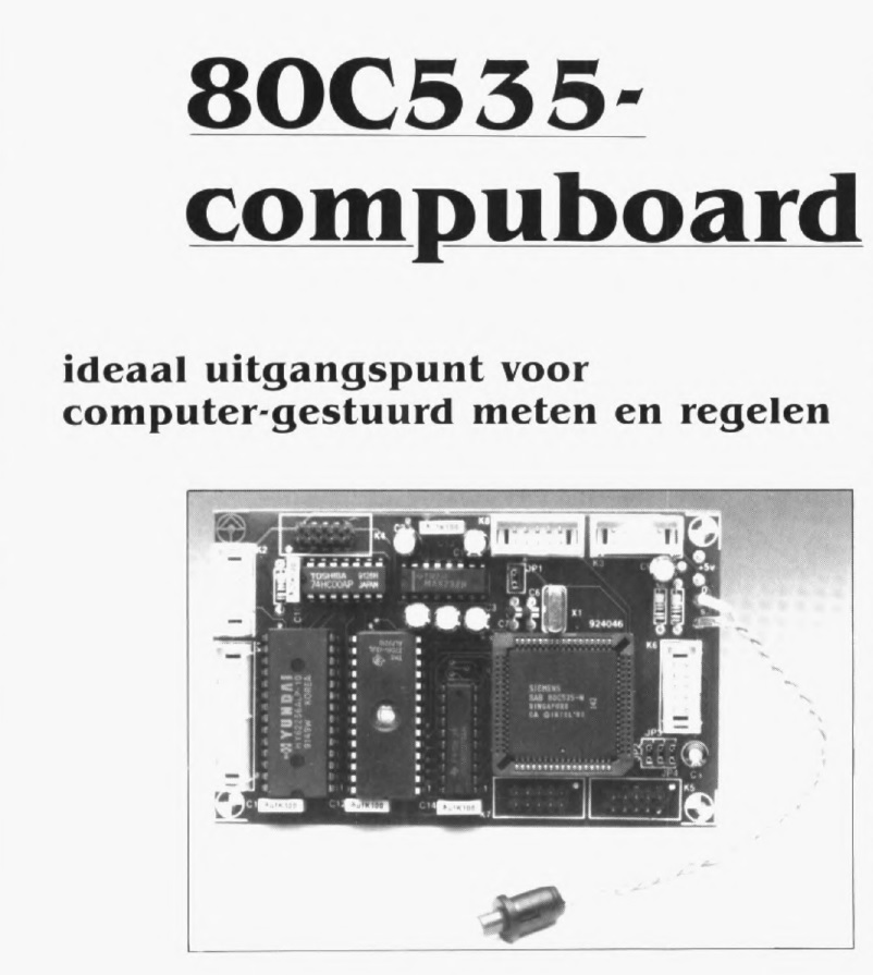

Maurice, ik vond nog het onderstaande:
https://www.haraldkreuzer.net/en/news/30-years-later-revival-my-old-80535-microcontroller-board
door Maurice
, Dordrecht, 06-06-2025, 02:21 (447 dagen geleden) @ ffeilers
Ja dat is die uit 1994 elektuur
