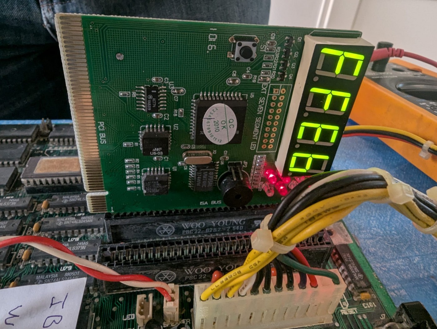

Ik heb het bord net in mijn handen gehad.
Is al behoorlijk opgeknapt maar nog wat puntjes op de i zetten om te kunnen testen..
Zo nu testen is bijna kansloos omdat de corrosie nu eenmaal ook zout bevat en dat geleid.
Ook de evt roest partikels tussen de pootjes.
Nog even doorzetten en dan inderdaad testen.
Zo te zien waren er nog geen printbanen zelf aangetast.
Het board is (enigszins) werkend. Alleen het 2e isa slot (vanaf de powerconnector gezien), gaf resultaat. De uitgelezen code is dan: FFE6.

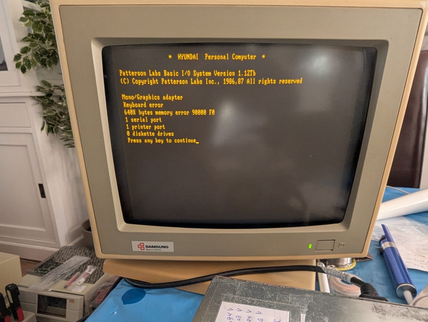

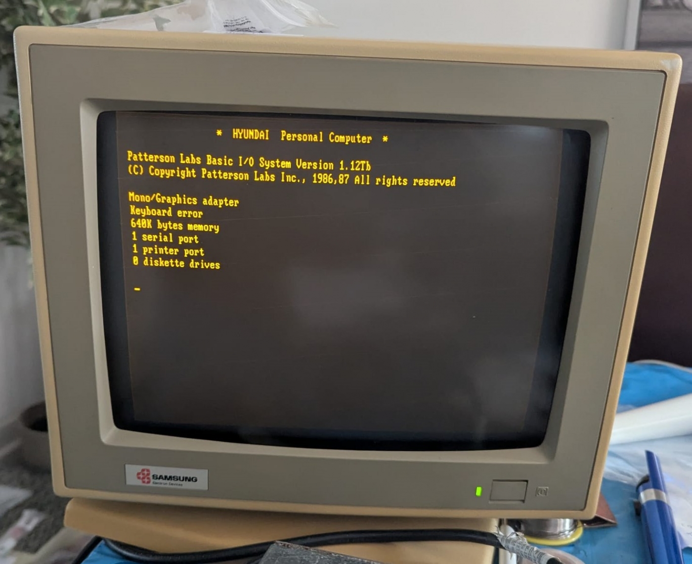

Na plaatsing van een graphic card en opnieuw opstarten blijkt er leven in het board te zitten, met soms een memory fout melding.
Een keyboard aansluiten gaat ivm corrosie van die connector helaas niet, zodanig geroest dat ik die ook eerst moet vervangen, daarnaast de overige isa slots proberen te reinigen.
