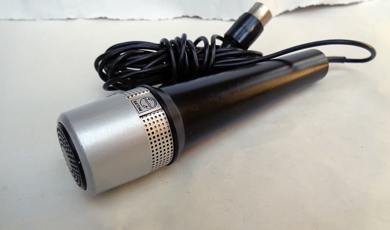

Dat is mijn vraag, hoe open ik deze zodat ik bij het element kan komen.....?:-)
Rob
(is er ergens een tekening/schema ect.)

Het zou zomaar kunnen dat de onderdelen gelijmd zijn en de micro niet demonteerbaar is, zonder het huis te beschadigen.
Mogelijk zitten aan de achterzijde, waar het snoer uit komt nog schroefjes, maar die kans is bij dit soort microfoons klein.
Het is een goedkope namaak, die lijkt op een microfoon uit het Phiips professionele ELA programma.

Ik heb hem nog van "vroeger", jaren 60/70...in origineel (door de tijd aangetast doosje)
Dus geen namaak......
Ik zie van onderen geen schroefjes......:-(

Het kan zijn dat er een schroefje onder het Philips logo zit.Je zult hiervoor het logo moeten opwippen met een mesje o.i.d.Succes.

ehhhhhhhhhhhhhh, ga ik even over nadenken:-| .......sloop ik zo het merkje niet??
Is er ergens een bouwtekening hiervan??

Doe geen moeite, het hele ding is dichtgelijmd. Hoe ik dat weet? Ik had dezelfde en daarvan was het snoer afgeknipt. Dus nieuw snoertje plaatsen dacht ik.
Ondanks de beroerde kwaliteit van Philips lijm (denk aan verdwenen merkjes op toestellen en loslatende sierplaatjes op knoppen) zat mijn micofoon behoorlijk goed dicht. Uiteindelijk wel open gekregen, maar het is nooit meer netjes geworden.
Dus als het niet hoeft: zeker niet proberen....

Volgens mij heb ik zo'n ding ook wel eens geprobeerd te voorzien van nieuw snoer, geen succes inderdaad.
Het is al een hele poosje geleden maar ik meen me te herinneren dat er maar een beetje prullerig kapseltje in zit en dat er zelfs een los stuk gietijzer in de behuizing is geplakt om hem wat "meer gewicht in de schaal te laten leggen" :-(

Drie reden, kijken hoe de situatie van binnen is, zijn de soldeerpunten nog netjes schoon of aangetast door soldeervet? (o.i.d.) (dan schoonmaken en over solderen)
Is het dempingsschuimplastic rondje vergaan en aan vervanging toe?
Indien het element defect is, kan ik het dan (makkelijk) vervangen?
(een bijkomende vierde, hoe is het geheel opgebouwd)
Maar, ik blijf er nu maar vanaf.....(mocht hij toch defect zijn, kan ik hem altijd nog "slopen" en de foto's daarvan bewaren.....;-)

A more detailed description:
Carefully pry off the Philips badge.It is glued.
Then remove the ring-the ends are very slightly bent in when mounted at the factory.
Now you will see 3 tiny screws.Remove them completely and then it's possible to remove the mic element from the case.
