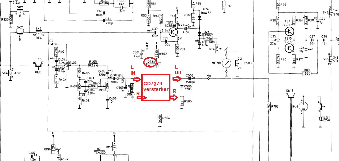

Zie DATA SHEET CD7379
Plak dan versterker printje er tussen wat al kant en klaar is.
Is al Stereo, vergeet IC niet op Koeling te plakken.
Als niet past met die grote elco op printje, haal je die er af, je voeding N4420 is al in orde.

Schema Linker deel N4420
