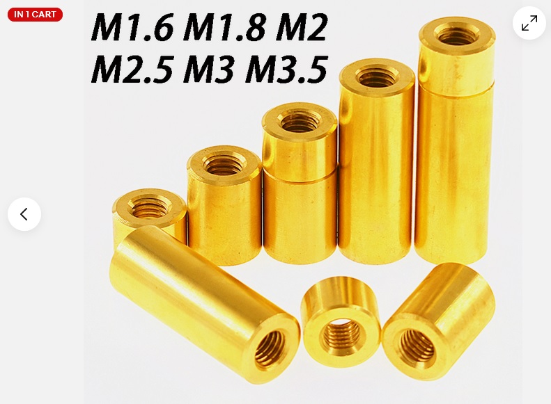

Rond staafje messing 6mm
Boortje
M3 tap
ijzerzaag
zakje m3 schroefjes
en je kunt er zo veel maken als je wilt.
Of met Studs van M3 , die 6kant
Zoektermen:
Brass Hex Nuts Hexagon Connector Connecting Rod
Of Dit M1.6-M3.5 Brass Threaded Round Rod Tube Adapter Coupling Rod Bar Stud Connector
Tik in in Ebay en gaat wereld voor je open aan mogelijkheden.
