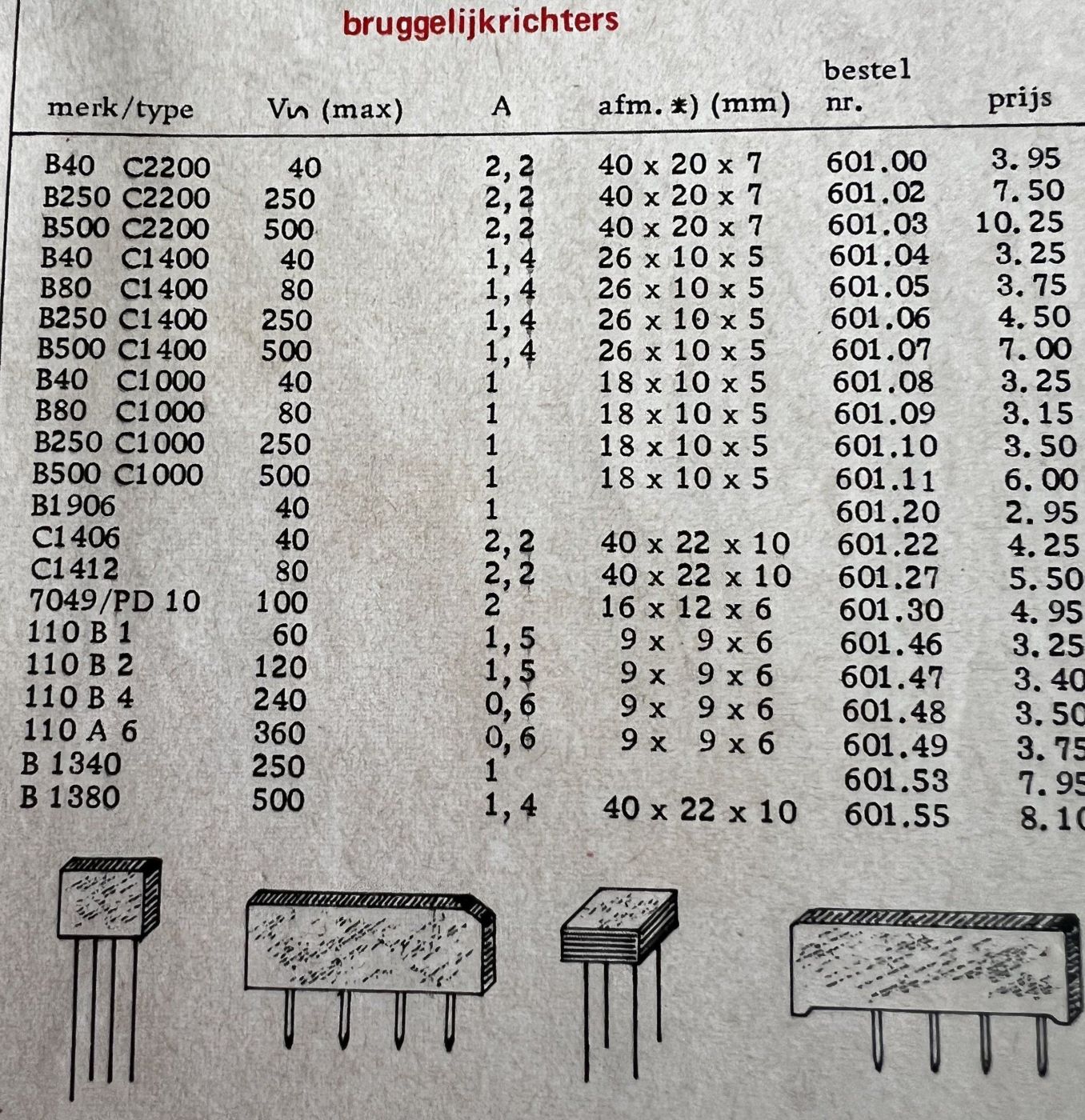

Zou zomaar kunnen.
Ik heb de ander twee diodes aan de onderkant gemonteerd.
Zo'n printje met 4 diodes is natuurlijk ook een oplossing, maar het lijkt me dat de ontwerp afdeling toch wel iets degelijkers hadden kunnen bedenken.
Eigenlijk geen idee of er toen ook al kleine (ronde) brugcellen bestonden.

door RAAF12 ⌂ @, contreien, 05-07-2025, 13:33 (239 dagen geleden) @ doktordirk
Er waren volgens de Kontaktgids uit 1970 kleine Si brugcellen te koop. [image]
