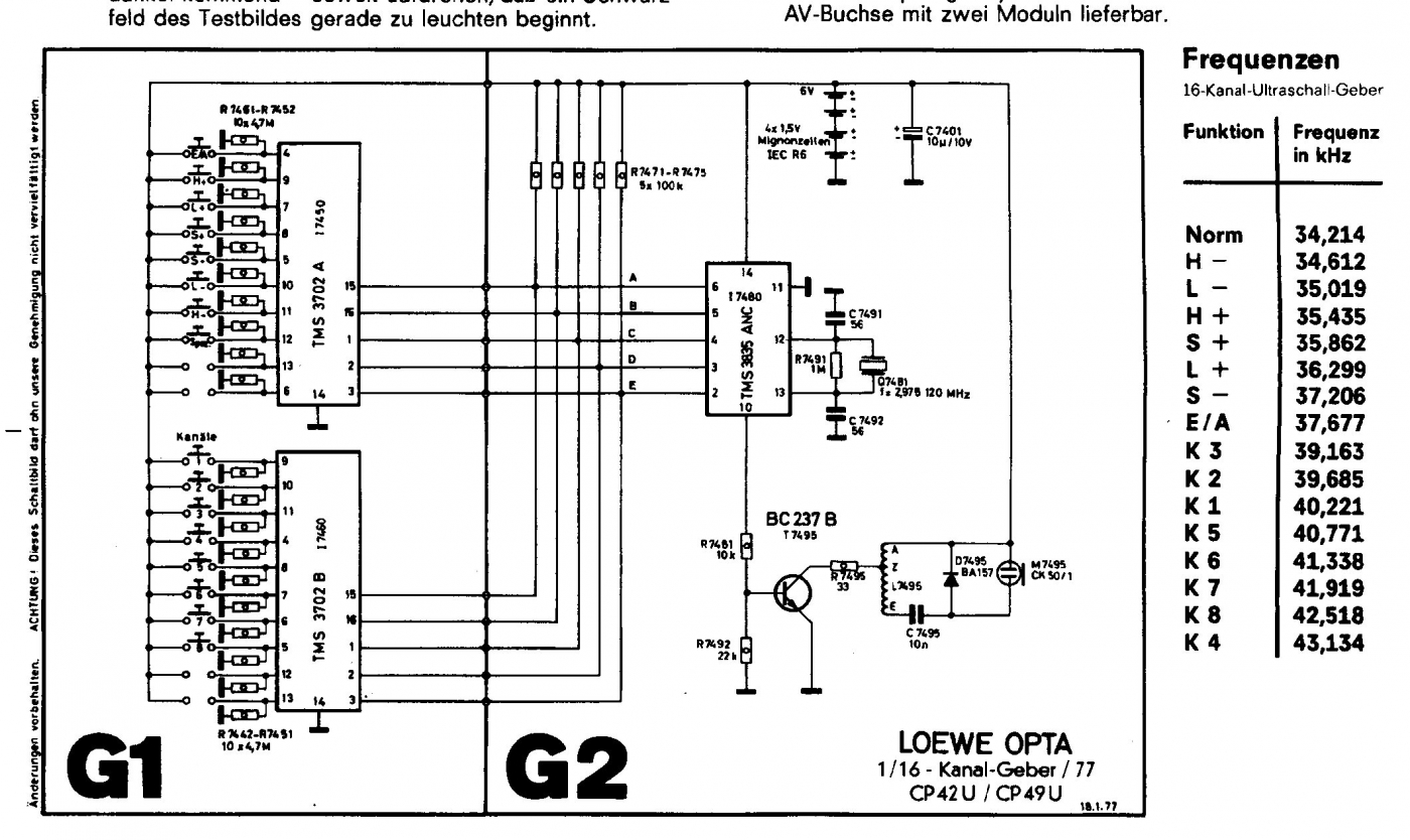

Dit is het vrij eenvoudige schema.
De gebruikte ic's zijn op ebay wel te vinden voor een redelijke prijs (voor hobbyisten zoals wij altijd te hoog!!) plus de verzendkosten die nog hoger liggen dan de prijs van het ic.
Heb intussen bedacht dat een eenvoudig rc-generatortje misschien wel hetzelfde resultaat kan hebben.
Kan ik ook wel eens mee gaan experimenteren
Er staan wel 3 cijfers achter de komma, maar het steekt niet zo krap heb ik wel gemerkt.
Maar zoals opgemerkt, zonder ab werkt het ook, geen bijzondere instellingen die je alleen via een (originele) ab kunt doen.
