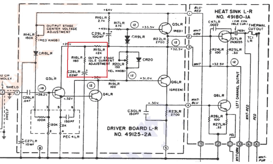

De versterking wordt bepaald door de weerstanden R15 (12k) en R18 (180). De elco C28 is voor de wisselspanning een kortsluiting. Je zou het volgende kunnen proberen:
1) R18 verlagen; bijvoorbeeld 100 Ohm parallel. De versterking van je versterker neemt dan toe, maar de rondgaande versterking neemt af.
2) Parallel aan R15 een condensator tussen de 100pf en de 1000pf. Dit geeft een fasecorrectie in de hoge frequenties voor de gesloten lus. Eventueel een weerstand van ongeveer 10% van R15 (dus 1k tot 1k2) in serie met deze condensator zetten. Dit voorkomt dat de fasecorrectie voor de zeer hoge frequenties te sterk wordt.
3) Parallel aan C28 een condensator van 100nf plaatsen. De elco zou te veel inductie kunnen hebben voor hoge frequenties, en dat wordt dan door de 100nf kortgesloten.
4) De andere kleine C's, zoals reeds genoemd, aanpassen.
