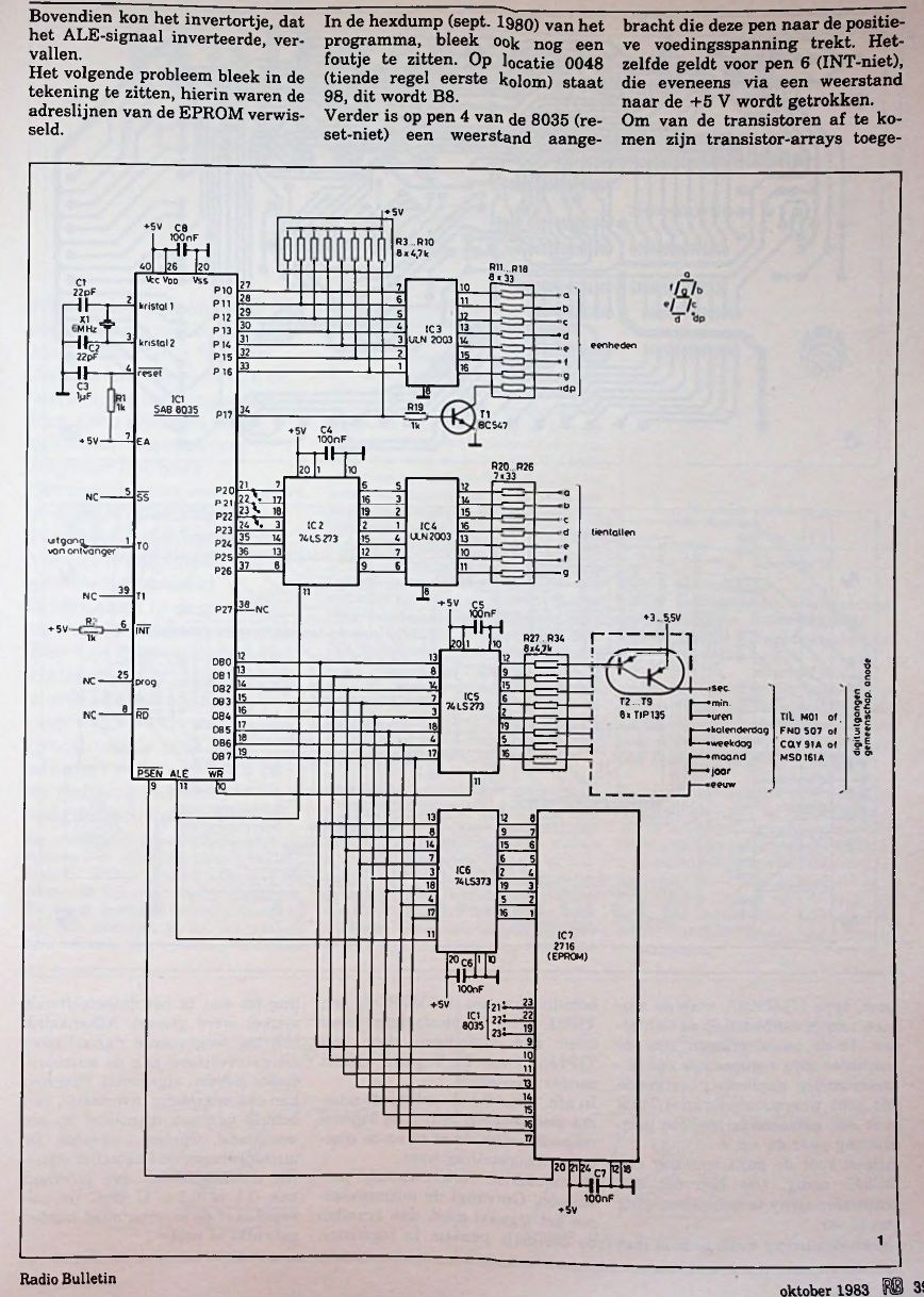

Ik heb de atoomklok uit RB 1983-10 destijds nagebouwd . De klok werkte perfect sinds die tijd, maar de laatste weken valt de klok stil. De displays worden niet meer gescanned, dat is het uiterlijk vertoon. Restart via de voedingsspanning geeft dan weer een paar karakters, en soms lijkt de klok weer gewoon te werken en staat na een minuut of wat weer op tijd. Evenwel gaat de klok toch weer de fout in, en meestal branden er een paar displays continu.
De voeding is vijf volt zonder rimpel. De kristaloscillator start goed.
Handmatig reset werkt niet.
Het resetsignaal lijkt op de scope goed te werken.
Als je de oscillator stopt door er de vinger op te leggen of domweg het x-tal even kort te sluiten doet de klok soms weer werken, maar niet meer dan een dag of zo.
Wat zou er mis kunnen gaan? De klok heeft inmiddels wel de respectabele leeftijd van ca 42 jaar.......
Schema
