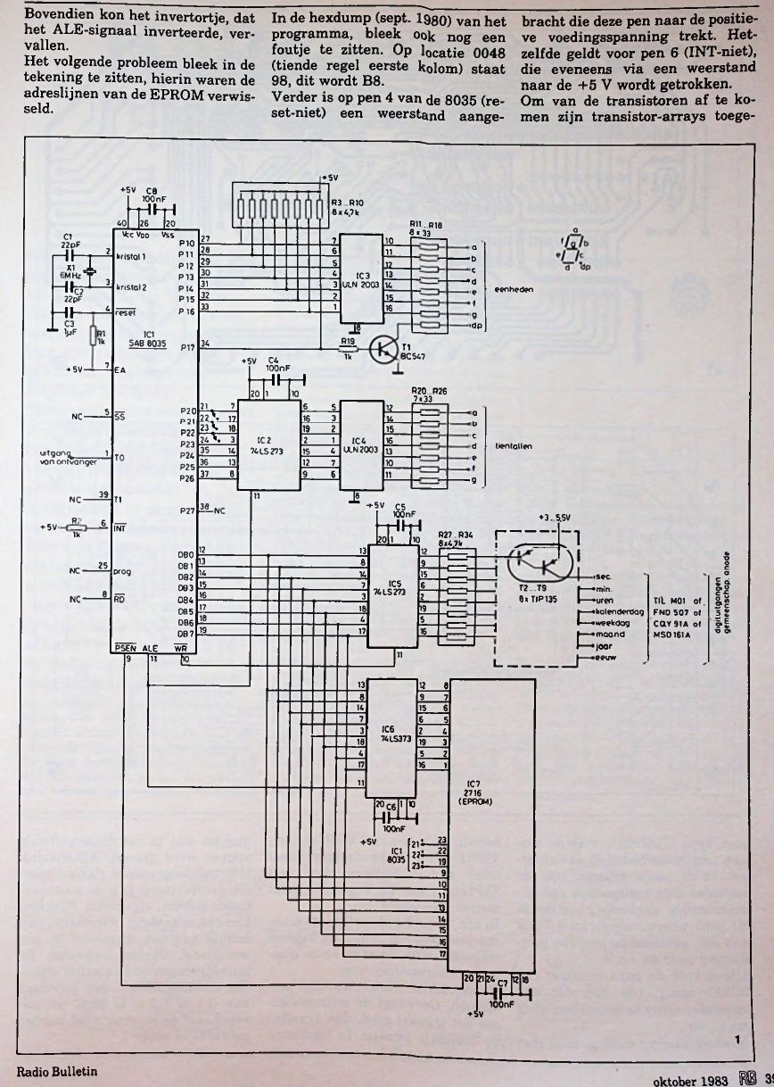

Ik heb de atoomklok uit RB 1983-10 destijds nagebouwd . De klok werkte perfect sinds die tijd, maar de laatste weken valt de klok stil. De displays worden niet meer gescanned, dat is het uiterlijk vertoon. Restart via de voedingsspanning geeft dan weer een paar karakters, en soms lijkt de klok weer gewoon te werken en staat na een minuut of wat weer op tijd. Evenwel gaat de klok toch weer de fout in, en meestal branden er een paar displays continu.
De voeding is vijf volt zonder rimpel. De kristaloscillator start goed.
Handmatig reset werkt niet.
Het resetsignaal lijkt op de scope goed te werken.
Als je de oscillator stopt door er de vinger op te leggen of domweg het x-tal even kort te sluiten doet de klok soms weer werken, maar niet meer dan een dag of zo.
Wat zou er mis kunnen gaan? De klok heeft inmiddels wel de respectabele leeftijd van ca 42 jaar.......

Als de mogelijkheid er is om de eprom uit te lezen lijkt me dat een mogelijkheid.
Staat me iets van bij dat er enige tijd geleden ook zoiets aan de hand was met de tegenhanger, een Elektuur ontwerp.
Dat is dacht ik op dit forum behandeld.
Bij mij werkt deze uitvoering overigens nog steeds probleemloos als schakelklok.
Ik dacht dat sommige eproms na jaren wel eens een foutje kunnen vertonen, heb ik overigens (nog) geen ervaring mee.

Vermoed ook dat de EPROM corrupt is. Na 42 jaar.
Wel lekker duidelijk schema, je moet van de EPROM nu op gaan zoeken wat de functie is van alle pinnen. En van die TTL chips, hoewel dat gewoon latches zijn (moet ik ook opzoeken...). De micro zelluf kan natuurlijk ook kassie wijlen zijn maar dan zou die het helemaal niet meer doen waarschijnlijk. Als-ie in een socket zit uitwisselen met een ander exemplaar (als je die kan krijgen).

Ik kan de eprom uitlezen en (handmatig) vergelijken met de tabellen. Hoe zou het kunnen dat de klok een tijd goed loopt en ook waarom wil hij niet vlot starten.
Overigens stond in de eerste tabel in RB een code foutje, waardoor de klok wel goed startte, maar op zeker moment er tussenuit ging.
De tabel is in de genoemde RB gecorrigeerd en toen is er ook een print voor ontworpen.
Mijn klok is nog geheel opgebouwd met gaatjes print en losse bedrading.

E-prom klinkt plausibel. Ken dat van eurobalises.
Al met fohn en / of Kältespray pogingen tot oproepen / herstel en localisatie van de fout gedaan?
Met de scope pinnen langslopen of er gekke dingen gebeuren, er zit vast een mooie trigger tussen voor de scope: ALE, WR.

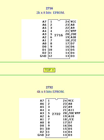

Wellicht is een 2732 makkelijker te vinden. Alleen aansluiting 21 wijkt af, dit is bij de 2732 A11. In het schema is deze pin met +5 verbonden.
Je hoeft niets aan je gaatjesprint te vervangen als je de file die in de eprom gaat in de bovenste 2K zet, met A11 aan de +5V wordt alleen de bovenste 2k gebruikt.

In ieder geval moet er vóór je kan saven bekend zijn wat de buffer ¨begin" en wat de buffer "end" is. Door met de "Type" knop het eprom type te kiezen wordt dat waarschijnlijk goed gezet.(*)
Door een 2716 te kiezen zal begin 0000 en end 07FF worden.
Mogelijk kan je dan wel saven naar file.
Kan je dat eens uitproberen?
Als buffer begin en end hetzelfde zijn (in jouw plaatje beide 0000) valt er niets te saven.
Belangrijk als je de eprom zelf gaat programmeren is dat je een type gekozen hebt met de juiste programmeerspanning (als deze hoger is dan nodig kan je de eprom opblazen, als de spanning te laag is lukt het programmeren niet).
