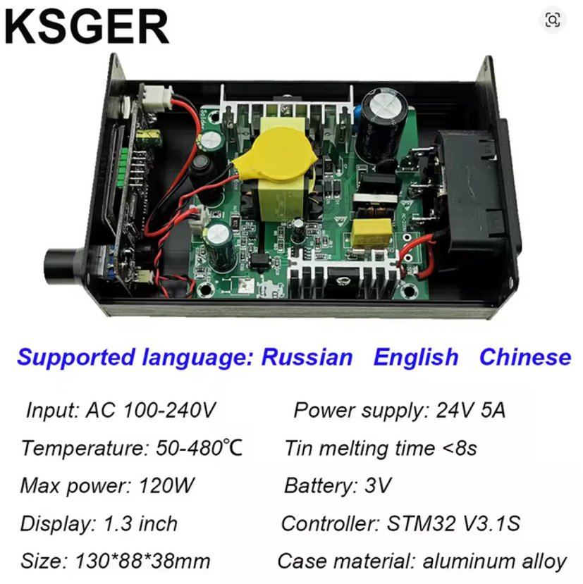

De KSGER T12 is weer zo'n uitgebreid station met display waar je nooit op kijkt.
Wat opvalt is dat de netspanning tot 240V~ kan, terwijl het hier nog wel eens oploopt.
Denk dus dat je de fout in de voeding zal moeten zoeken en niet in de software.
Hierbij nog een plaatje van Ome Ali.
