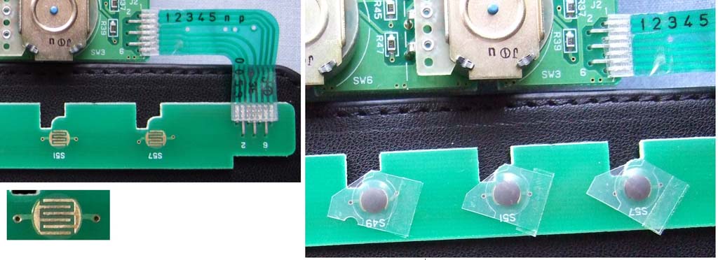

We kennen ze allemaal wel- die drukknopjes die niet meer goed willen drukken-:-(
Die koolstof pads hebben niet het eeuwige leven.
Bij mij gingen sommigen met moeite naar 1k- eentje zelfs maar tot 3k.
Ik ben eens gaan kijken op YT hoe ze dat oplosten-
Nou: met alu- of koper- folie op die pads is maar een tijdelijke oplossing-
totdat de goud laag versleten- dan is het afgelopen door oxidatie.:ng
Ik heb een afstandsbediening vd. Action gesloopt, met de bedoeling om de koolstof
nopjes op die pads te plakken- maar daar zaten geen nopjes in- maar plastic bubble
nopjes met een geleidende zilver laag.
En dat werkt beter!: Ging van 1000e naar 10e.:)
Heb nog bubble-ltjes over in geval van bubble moe-heid.:-D
