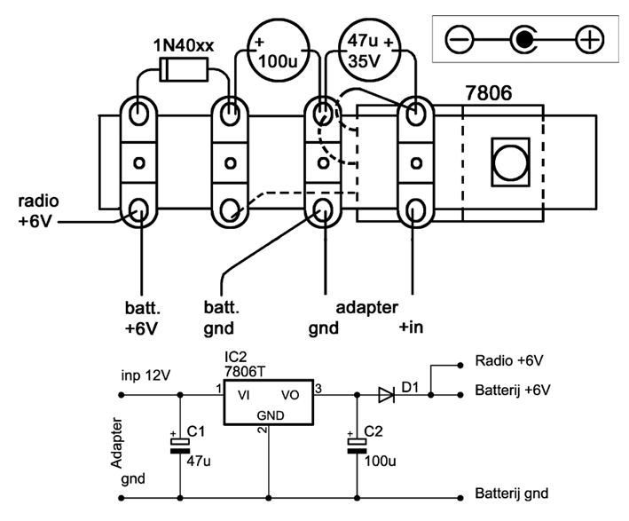

Hierbij nog een voorbeeld van een voeding die je in zou kunnen bouwen.
Een ander advies is dat je de variabele condensator indraait als je er mee bezig bent.
Groet, Ben
![[image]](images/uploaded/20250802180821688e5415494af.jpg)

Prima dankje.
