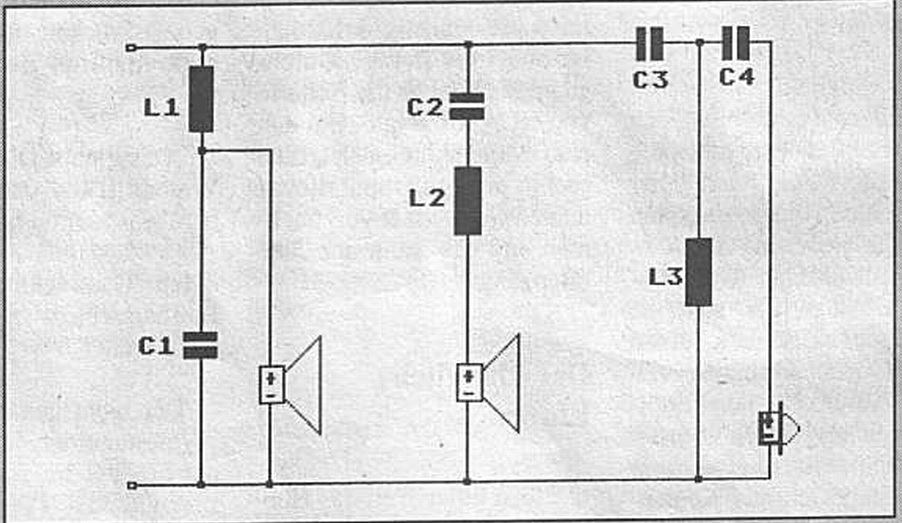

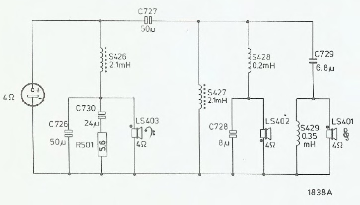

Bij 3 weg maakt ook uit ivm gebruikte filters hoe ze aangesloten moeten worden.
Ley op de bolletjes bij de luidspreker.
We zien middentoon staat anders om.
Tenzij je een komplete set hebt gekocht met 1 enkele aansluiting.
Dan hebben ze alles al voor je geregeld binnen in het setje.
+/- maakt in zo verre niet uit.
Als betreft gehele box is.
Gelijk houden is belangrijkste.
Je ziet in beide schema's dat dus uitmaakt welk type filter je gebruikt.
Schema 1 is Mid omgedraaid, schema 2 niet.
