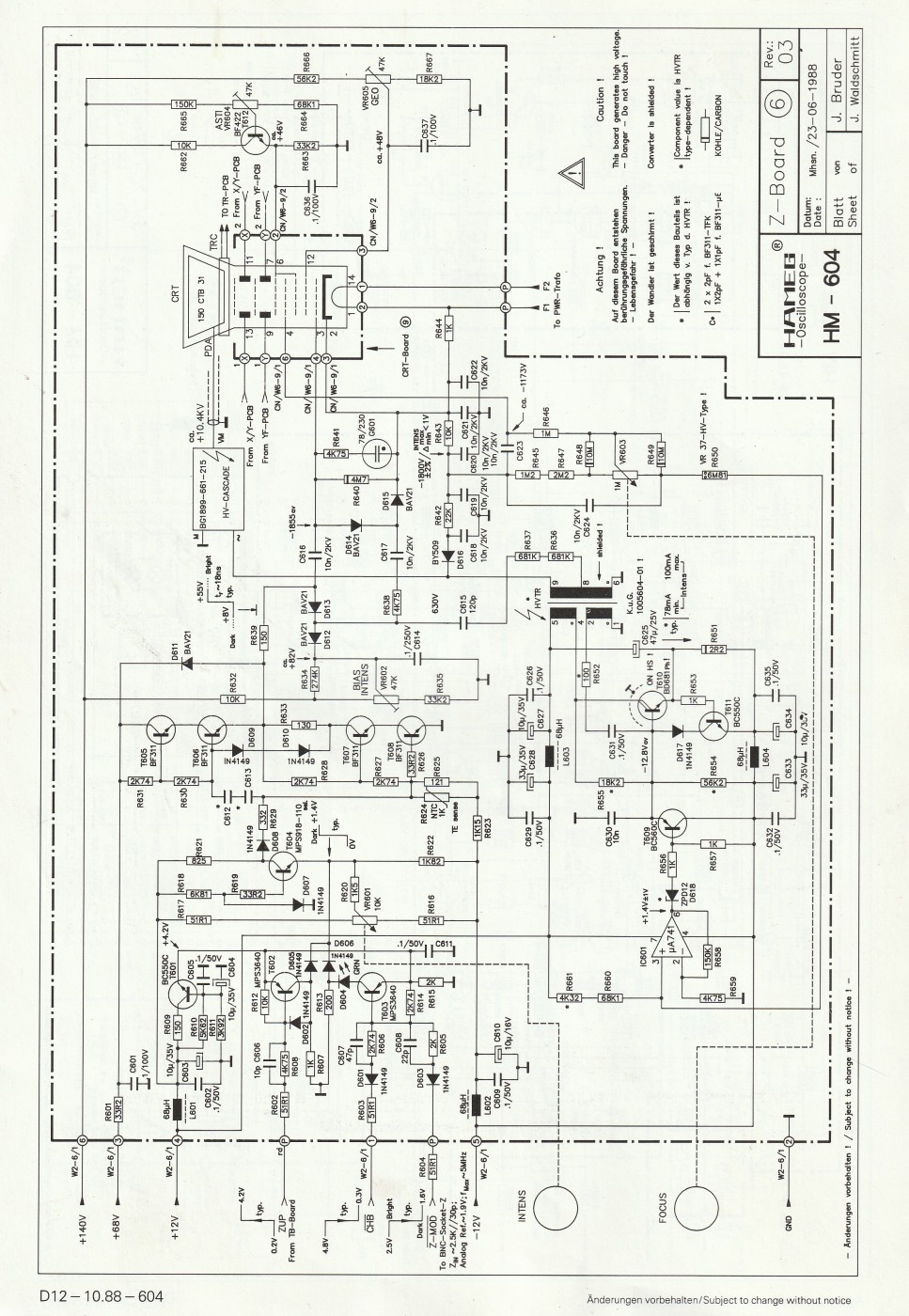

Hier is het schema
Als eerste heb ik als het verschijnsel er was alle belangrijke voedingspanningen (+1140V/+68V/+12V/-12V) die in het regel circuit zitten van de helderheid gecontroleerd. Deze spanningen klopte en ook tijdens het verschijnsel waren er dan geen veranderingen.
In het helderheid circuit komt uiteindelijk op het punt waar R639 en D613 samen komen een regelspanning uit tussen de +8V (is donker) en +55V (is max helderheid). Als de fout zich niet voordeed dan regelde deze spanning zich goed. Maar ook als de fout zich voordeed dan bleef deze spanning zich regelen met de helderheid knop. Ook de vaste spanning van +82V op de punten waar D612 en R634 samenkomen had in beide situaties de juiste waarde.
Kortom mijn conclusie was dat de fout niet in dit regelcircuit zat.
Hierna is de hoogspanning van -1800V op het punt waar R642 en R643 samen komen gemeten. Deze spanning was juist ook tijdens de foute situatie.

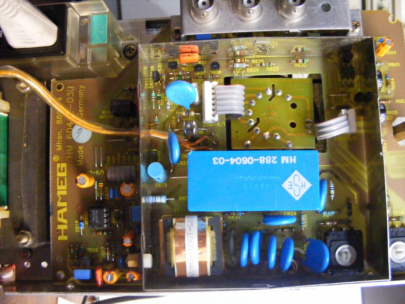

Op foto is te zien waar deze componenten zitten
De eerder genoemde helderheid regeling spanning van +8 naar +55V wordt op de beeldbuis
Op de punten 2 en 3 veranderd in een spanning van -1800V(pen2) naar een regelende spanning van -1800V tot -1855V. Hiervoor is een tweede hoogspanning circuit gemaakt met C616/C617D614/D615.
Tijdens de foute situatie was de spanning tussen pen 3 en pen 2 bijna 0V en dat is dan ook de reden dat de helderheid van de buis zeer hoog is.
De verdachte componenten waren dus de eerder genoemde C616/C617D614/D615 maar ook een eventuele sluiting in de beeldbuis tussen de pennen 2 en 3. Een sluiting tussen de gloeidraad en pen 2 (kathode) zou de fout niet kunnen veroorzaken omdat deze al met een 1K (R644) met elkaar verbonden zijn. Tot nu toe had ik “geluk” omdat de fout zeer regelmatig voorkwam. Maar er was nu een moment aangebroken dat de scoop uren/dagen aan stond en het verschijnsel niet optrad.

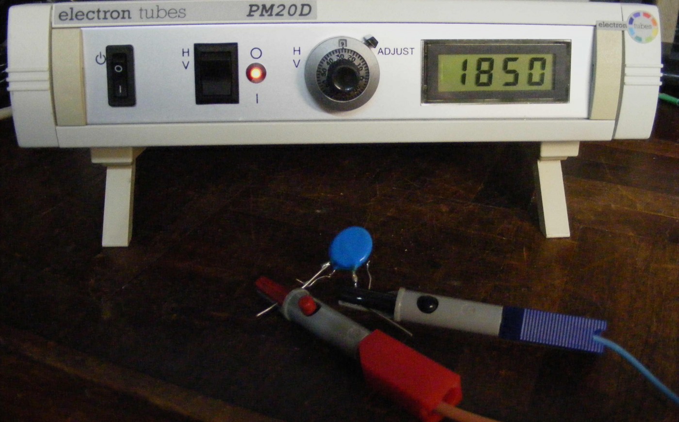

De beide condensatoren die er uit kwamen samen op de werkspanning gezet van 1850V en de stroom daarna controleren zie foto.
Het heeft dagen geduurd elke keer dat ik bezig was op mijn hobby kamer stond de scoop aan. En ook de test op de twee condensatoren. De scoop bleef goed werken maar ja dat gebeurde eerder ook!!. En op een dag zie ik dat de stroom door de condensatoren (welke weet ik niet) iets van 0,01 mA wordt. Daarna schokkerig soms naar 0,1mA en soms hoger.

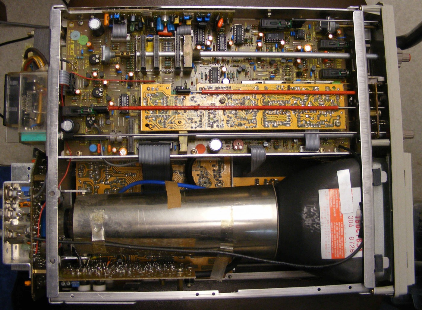

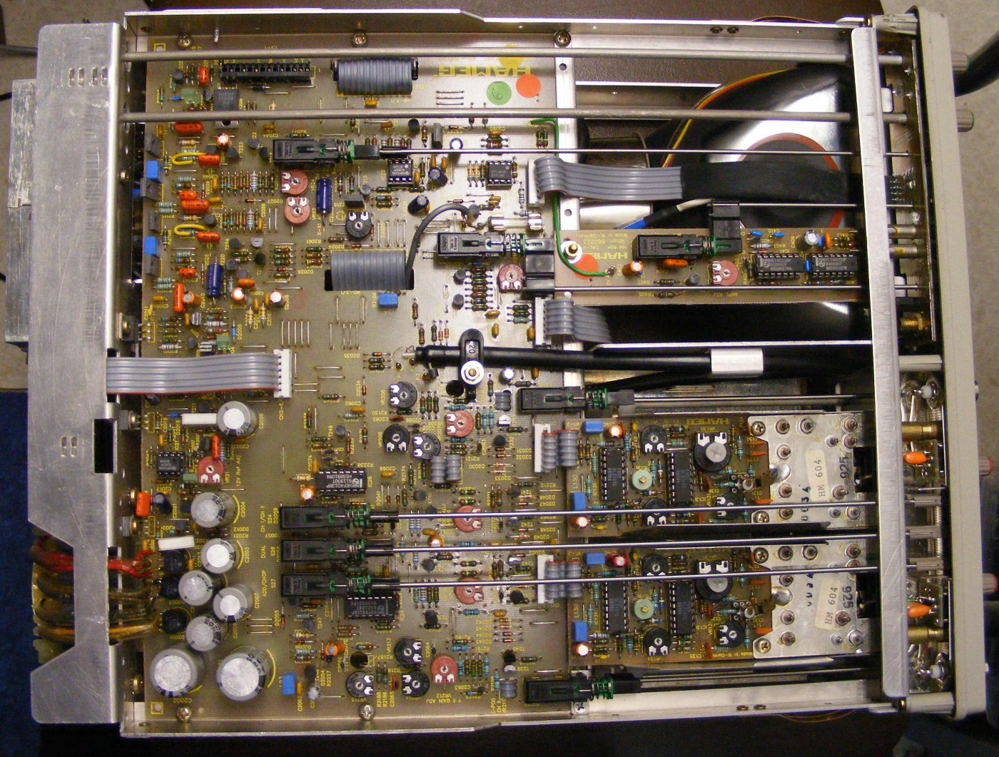

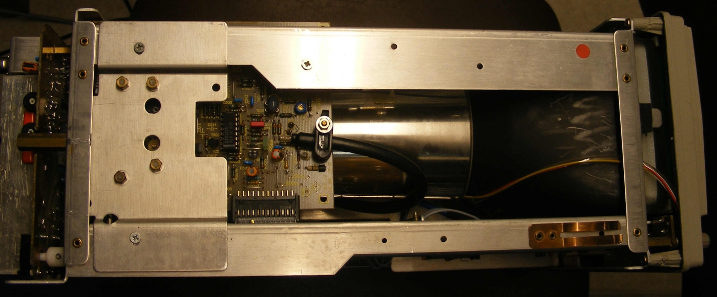

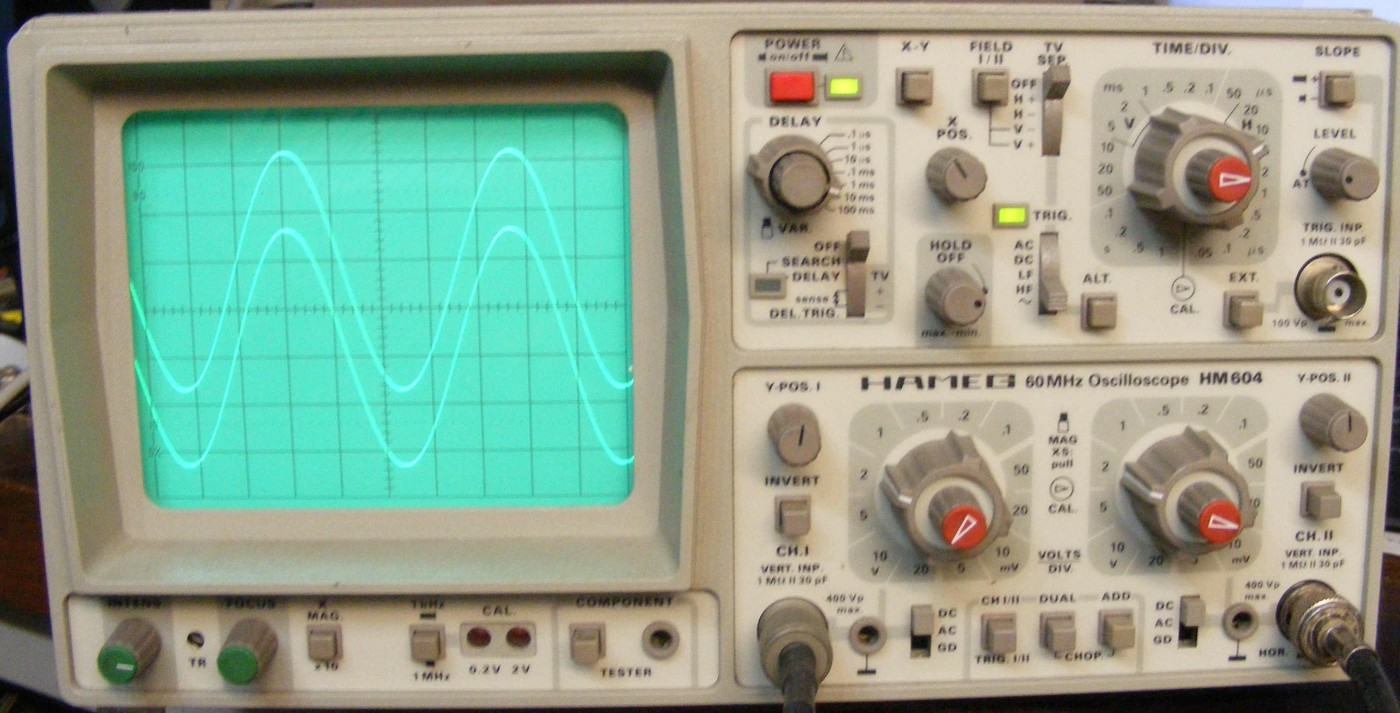

Ook komt er een moment dat er meer loopt dan 1mA (meer kan deze hoogspanning voeding niet leveren). Maar voor mij is het nu wel voor 100% zeker dat dit toch echt de fout moet zijn geweest. De scoop hierna afgeregeld en terug naar de eigenaar. Voor het idee hier nog wat foto’s van de binnenkant.
