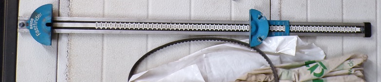

Vroeger, kon ik bij een lokaal electronica hersteller snaren kopen voor bv bandrecorders/cassette spelers etc.
Helaas is dat bedrijf er niet meer, zoals velen.
Echter kan ik me nog goed herinneren dat men daar een soort van platte uitschuif liniaal gebruikte voor het opmeten van de omtrek van de snaar.
Een soort van schuifmaat zeg maar.
Wie weet wat ik bedoel, en kan mij er aan helpen, of heeft er een afbeelding van ?
Hoe nu een snaar op te meten weet ik wel, en dat is dus niet mijn vraag.
Ben benieuwd naar jullie antwoorden.

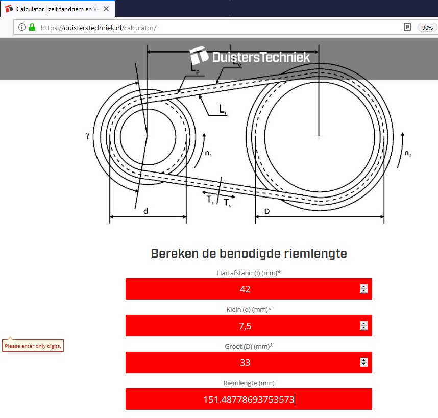

door Maurice ⌂ @, Dordrecht, 14-08-2025, 17:14 (379 dagen geleden) @ A. Ouwehand
Denk een zelf bouw geval.
Is wel handig inderdaad.
Hoewel nog handiger is dat je beide diameter van de spoelen ook in kunt geven.
Op internet zijn er div reken programmatjes voor te vinden.
Immers we weten heden de totalen niet meer omdat vaak oude snaartjes geheel vergaan zijn.
Diameter 1
Diameter 2
hart-hart afstand en flopt er de riem uit.
Voor de meelezers, snaartje zelf.
Hoe berekent u de diameter van een snaar ?
De diameter van een snaar is: Omtrek / 3,14
De omtrek is gelijk aan de lengte van de snaar.
U kunt de snaar dubbelvouwen en de lengte hiervan opmeten.
U vermenigvuldigt deze maat x 2.
B.v. U meet 175mm x 2 = 350mm
Is uw snaar gebroken of vergaan, kunt u ook met een touwtje de omtrek bepalen in het loopwerk.
Rekenvoorbeeld: Omtrek is 350mm
Diameter = 350/3,14 = 111,64mm
U neemt de snaar altijd net iets kleiner, dus 110mm.
De eerste maat in onze omschrijving is de diameter.
B.v. 110x1.2x1.2 : diameter is 110mm
Opmeet " schuif liniaal" voor het opmeten van snaren.
door G.J.Eshuis @, 14-08-2025, 19:53 (379 dagen geleden) @ A. Ouwehand
In de aandrijftechniek gebruikt men deze voor het opmeten van V-snaren:[image]
De te meten snaar wordt om de beide blauwe halve manen gelegd en strak gezet met de rechtse (= onderste) verschuifbare halve maan.
De lengte is dan op de schaalverdeling af te lezen (foto is kwartslag gedraaid).

door leon @, 15-08-2025, 18:16 (378 dagen geleden) @ A. Ouwehand
Hallo Tony, Dit is waarschijnlijk hetgeen je bedoelt. Werd gebruikt in het repair-center waar ik destijds werkzaam was.
Heel handig en zeer betrouwbaar.
door A. Ouwehand @, Amersfoort, 16-08-2025, 14:46 (377 dagen geleden) @ leon
Gewijzigd door A. Ouwehand, 16-08-2025, 14:48
Hallo Leon,
Ja !
Dat is hem welke ik bedoel.
Ik hoop deze ooit nog eens te vinden.
Bedankt voor uw reactie en foto.
door Leo Snoeren ⌂ @, Dongen, 16-08-2025, 15:25 (377 dagen geleden) @ A. Ouwehand
Hoi Tony,
Ze worden nog steeds gemaakt, maar niet geschikt voor "onze" riempjes.
