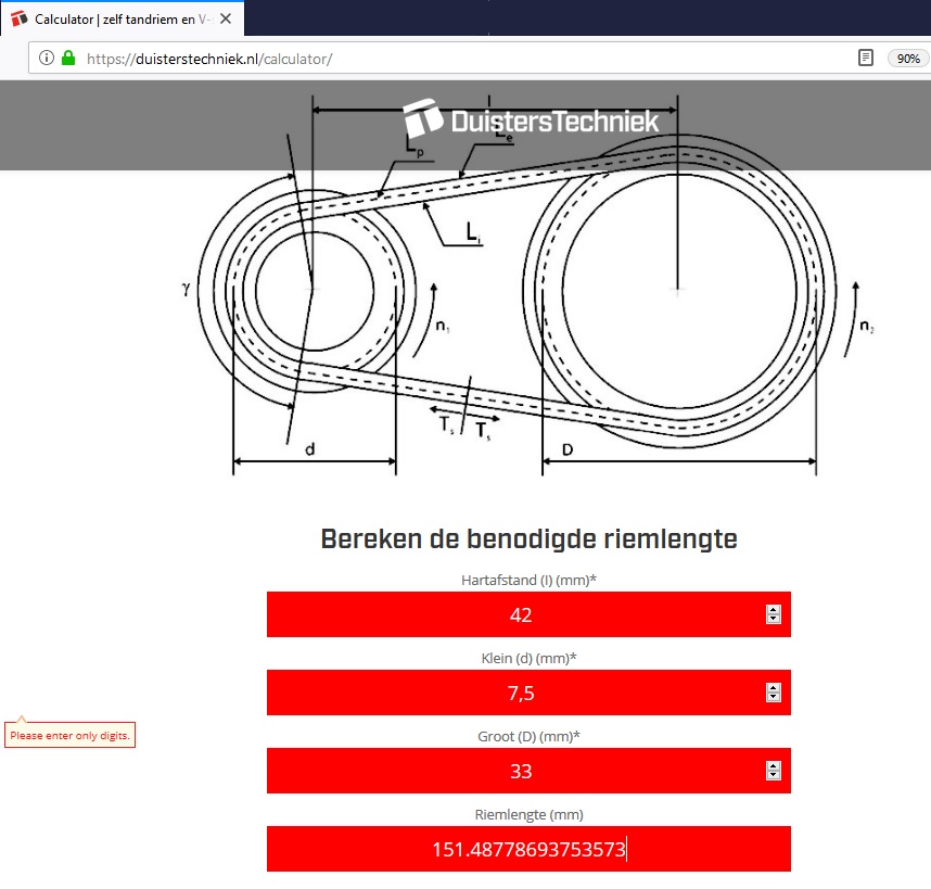

Denk een zelf bouw geval.
Is wel handig inderdaad.
Hoewel nog handiger is dat je beide diameter van de spoelen ook in kunt geven.
Op internet zijn er div reken programmatjes voor te vinden.
Immers we weten heden de totalen niet meer omdat vaak oude snaartjes geheel vergaan zijn.
Diameter 1
Diameter 2
hart-hart afstand en flopt er de riem uit.
