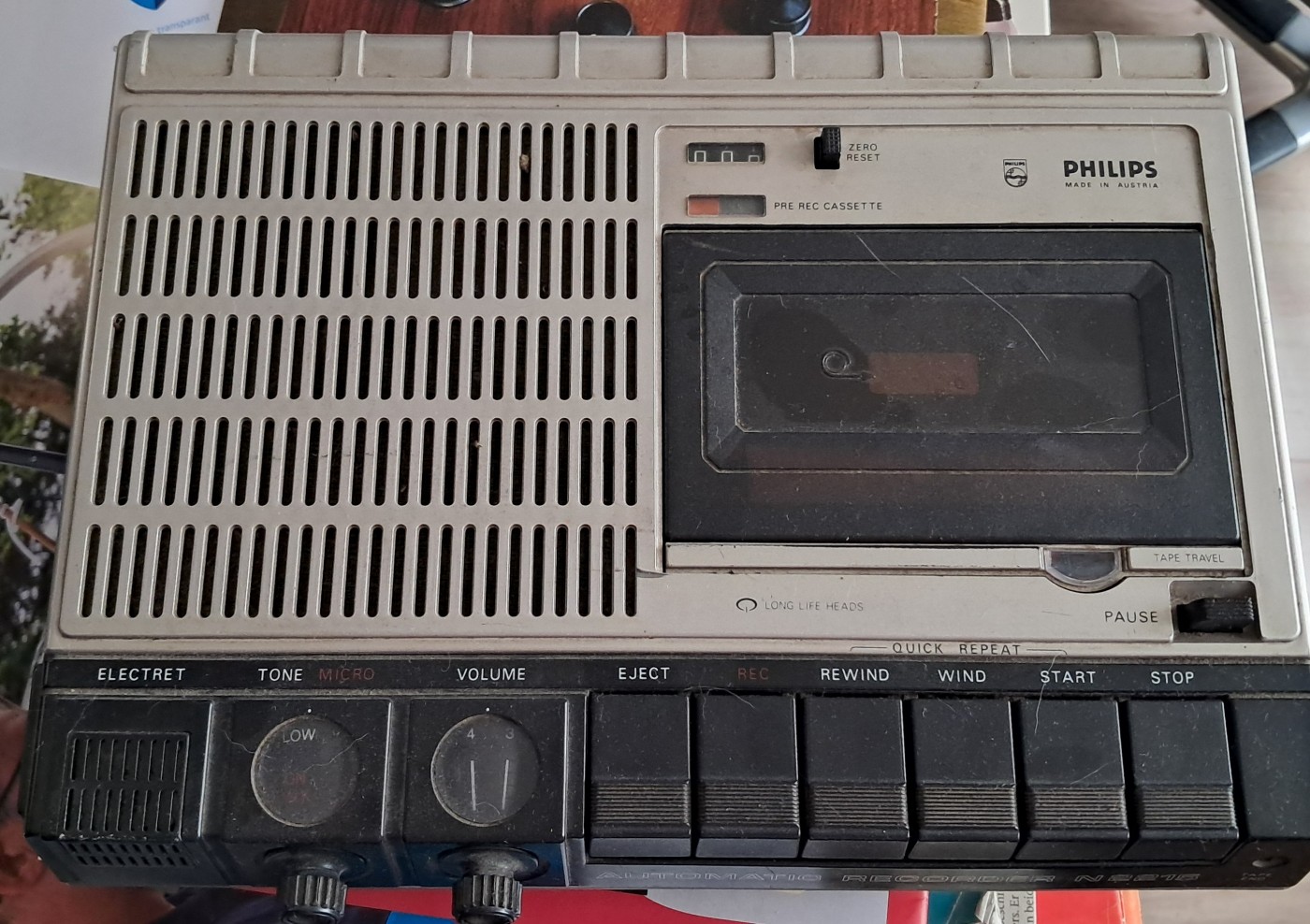

Ik ben al lange tijd bezig om mijn werkplaatsje op te ruimen en kwam een leuke cassettespeler :-) tegen van Philips, de N2215:

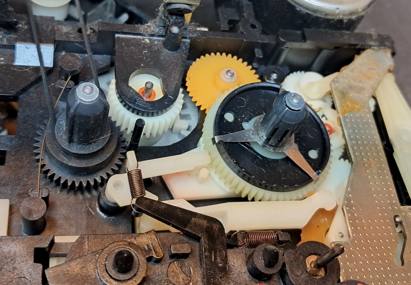

Inmiddels uit elkaar gehaald aangezien het apparaat niets meer deed. Natuurlijk waren de riempjes versleten (gelukkig geen snarensnot geworden) en enkele tandwieltjes missen een tandje :-D . Dit zijn de bekende "breek tandwielen" van Philips. Deze zijn gemaakt van een soort flexibel blijvende kunststof waardoor er een riempje kon worden uitgespaard en er toch geen hinderlijke mechanicageluiden optraden. Zie ook deze foto:
Een zo'n tandwiel is duidelijk zichtbaar en goed te herkennen aan de donkergele kleur. Het andere tandwiel zit wat verder naar achter.

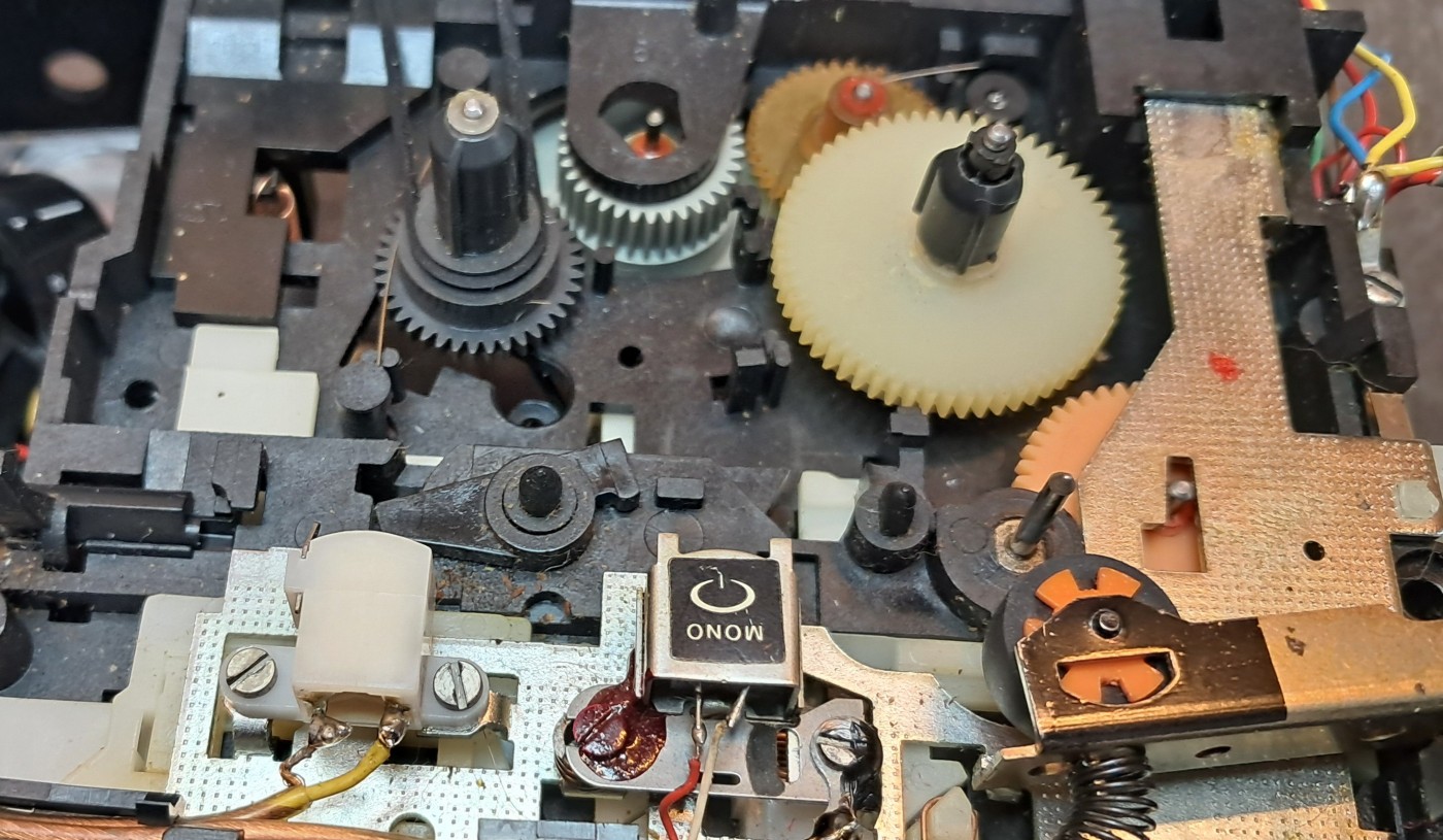

Maar tot mijn verbazing was er al eens aan de recorder gewerkt en mis ik een deel van een slipkoppeling :-( . Zo moet het eruit zien:
De foto is gemaakt in een soortgelijk dekje, de N2415: de stereo variant :m: .

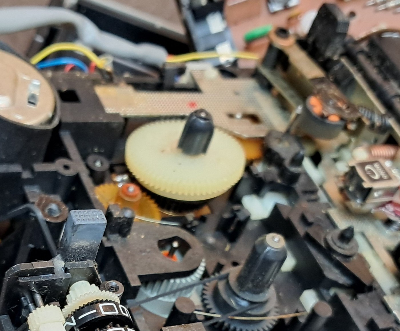

Zo ziet de slipkoppeling eruit in de N2215:
Ik mis dus een zwarte aandrukring en een soort verenstalen druk constructie.
Uit elkaar genomen ziet het er zo uit:
Dat is te weinig, er ontbreken wat dingen :-| ....

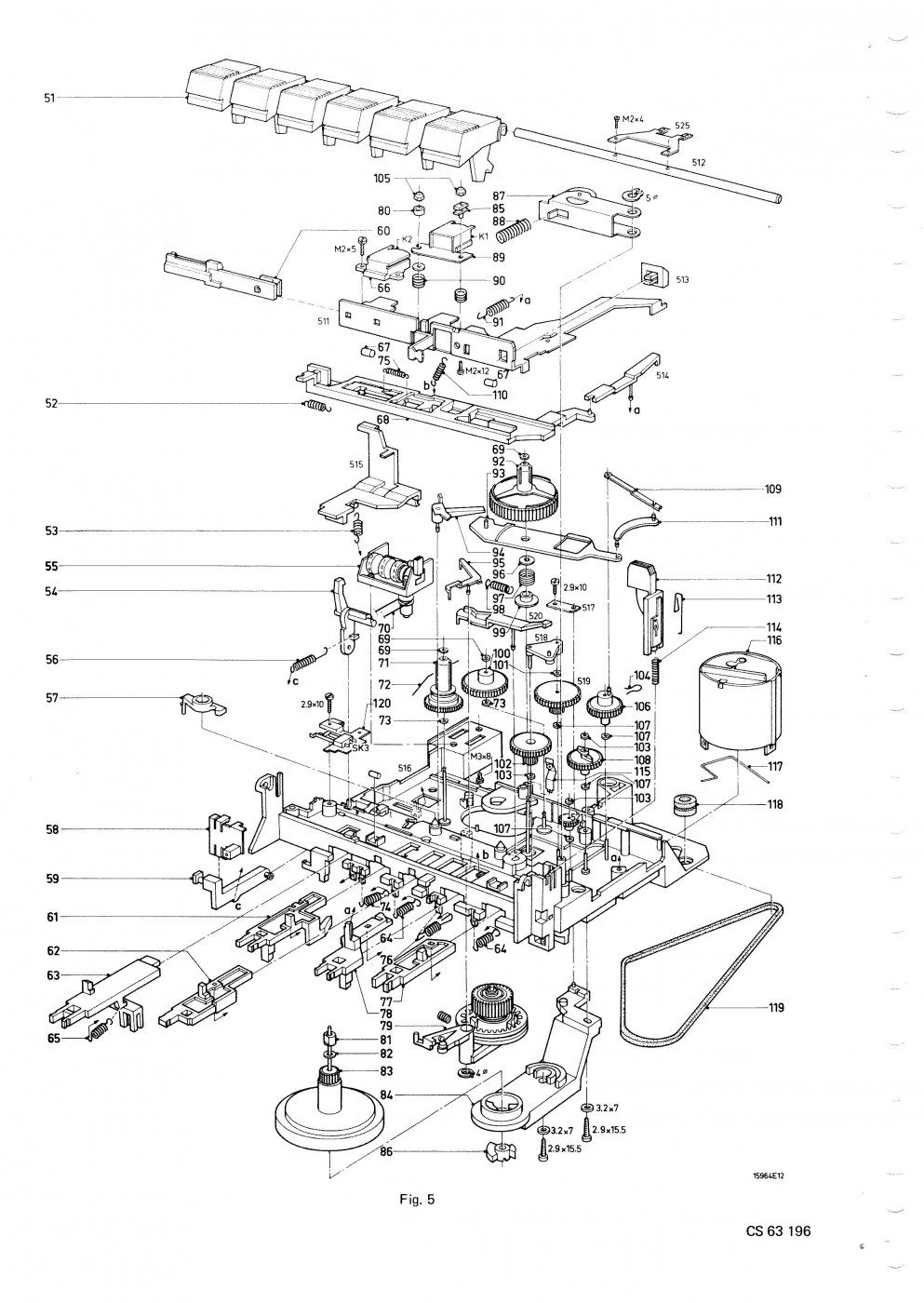

Leo,
ik heb verschillende N2215 en N2415's gehad.
Van de N2415 weet ik dat er twee versies geweest zijn, de eerste (/00...) met "quick repeat" en de tweede (/60...) met que en review.
Het verschil zit in de (s)loopwerkjes.
Voor zover ik heb kunnen vinden is de N2215 er maar in één versie geweest qua loopwerk.
De foto die je laat zien waardoor je denkt dat je wat mist is van de N2450/60 of 65 met de nieuwere versie van het loopwerk.
Zie de volgende exploded views:
Ik DENK dus dat je niets mist, aangezien je de eerste versie loopwerk hebt in jouw N2215.

Dag Henk,
Dank je voor het meedenken en de tekening. Het lijkt erop dat ik een veer mis. Ik ga een kijken of ik daar een oplossing voor heb.
