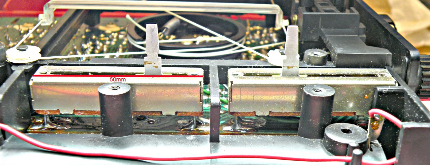

Heeft iemand een afbeelding/tekening van de inwendige constructie dit type schuifpotmeters?
D.m.v. het doorspoelen met IPA is het kraken van beide potmeters (voorlopig) verdwenen.
Ik wil nu (alleen) de koolbanen heel dun met PRF 7-78 behandelen, maar weet niet precies waar de koolbanen zitten.
Zover ik kan zien op de printplaat bodem ??.
Het Philips nummer is 4822 105 10233 en ...234.
