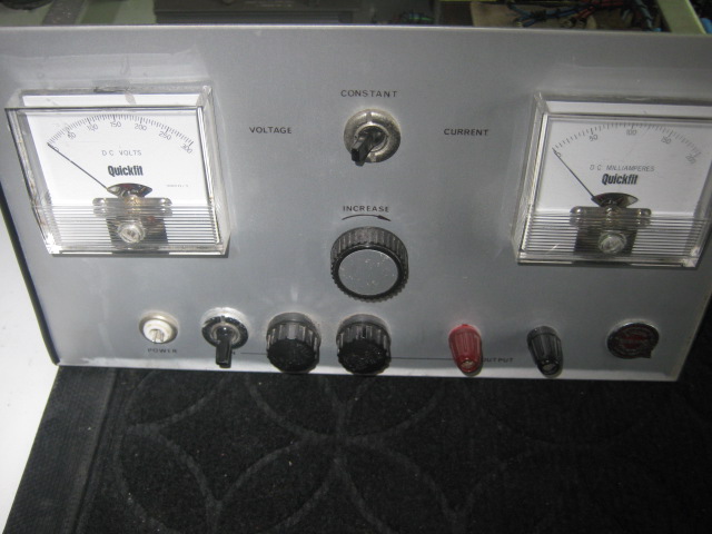

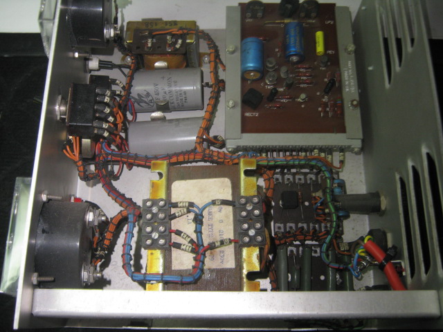

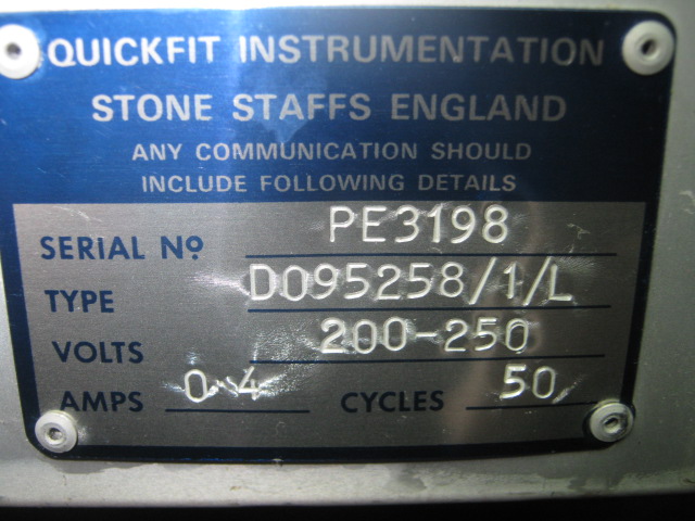

Vraag over een regelbare voeding,wie kend deze en/of heeft invo over deze regelbare voeding,o tot 300v - 200 MA

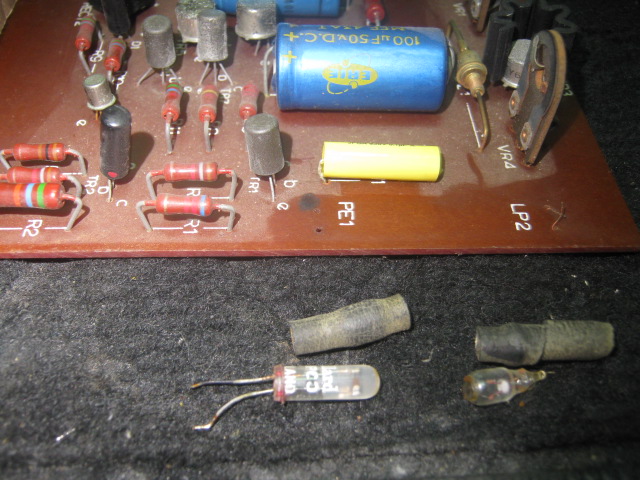

Deze voeding heb ik overgenomen op de beurs maar werkte niet,na controle kwam ik een onderdeel tegen (neem aan fotocel met lampje) het lampje is stuk hoeveel volt weet ik niet staat niets op, foto cel meet niets of dat zo hoort?
Probeer invo te vinden van deze regelbare voeding liefst een schema maar tot heden nog niets over gevonden wie kan mij helpen hiermee zou m graag weer aan de praat krijgen ivm. reparatie oude radio.

Die fotocel is gewoon een geraniumtransistor met een doorzichtige behuizing en geen basisaansluiting. Vroegâh werden fototransistors gemaakt door van een OC71 de zwarte verf af te krabben. Een fototransistor meet ook niks totdat-ie belicht wordt dus waarschijnlijk is deze gewoon goed.
Het lampje is lastiger. Schema zeker niet te vinden? Doe er anders gewoon een 12 V exemplaar in.

Dank je Tjerk,heb zolang een klein lampje van 12volt geplaats,ben ook al verder de C20D is geheel onderbroken neem aan dat dit een triak is volgens internet de 7.5Amp 400Volt Silicon Controlled Rectifier kan dat kloppen kan ik daar gewoon weer een vervanger voor in de plaats zetten
