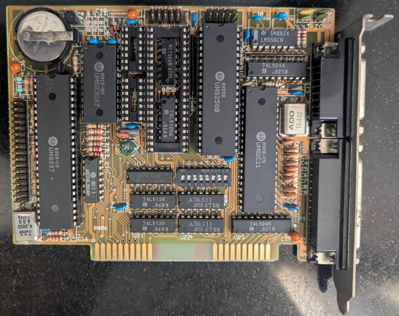

Wie herkent deze controller card.
Weet welke fabrikant het is is geweest en weet waar ik de documentatie kan vinden.
Met het programma timer.com is het gelukt om de datum en tijd bij opstarten goed te laten werken.
In de pc was deze kaart aangesloten met een 5 1/4 360 kb drive en een redelijk zeldzame 3.5 drive 720kb van chinon (deze werd veel gebruikt in amiga computers (chinon 3.5 FB-354).
De 360kb drive (A drive) leest diskettes, de 720kb drive (B drive) leest ook diskettes.
Formatteren van diskettes in de B drive resulteert alleen in 360kb.
Als ik het dos commando format B:/T:80/N:9 geef (voor 720kb) dan volgt er een foutmelding.
Ik heb beide drives van de controller gehaald en er een 1.44mb 3.5drive aangekoppeld (meerdere geprobeerd): werkt ook niet. Wordt niet herkend.
Ik heb het gevoel dat het te maken heeft met de jumperinstellingen op het board, maar ...geen documentatie.
