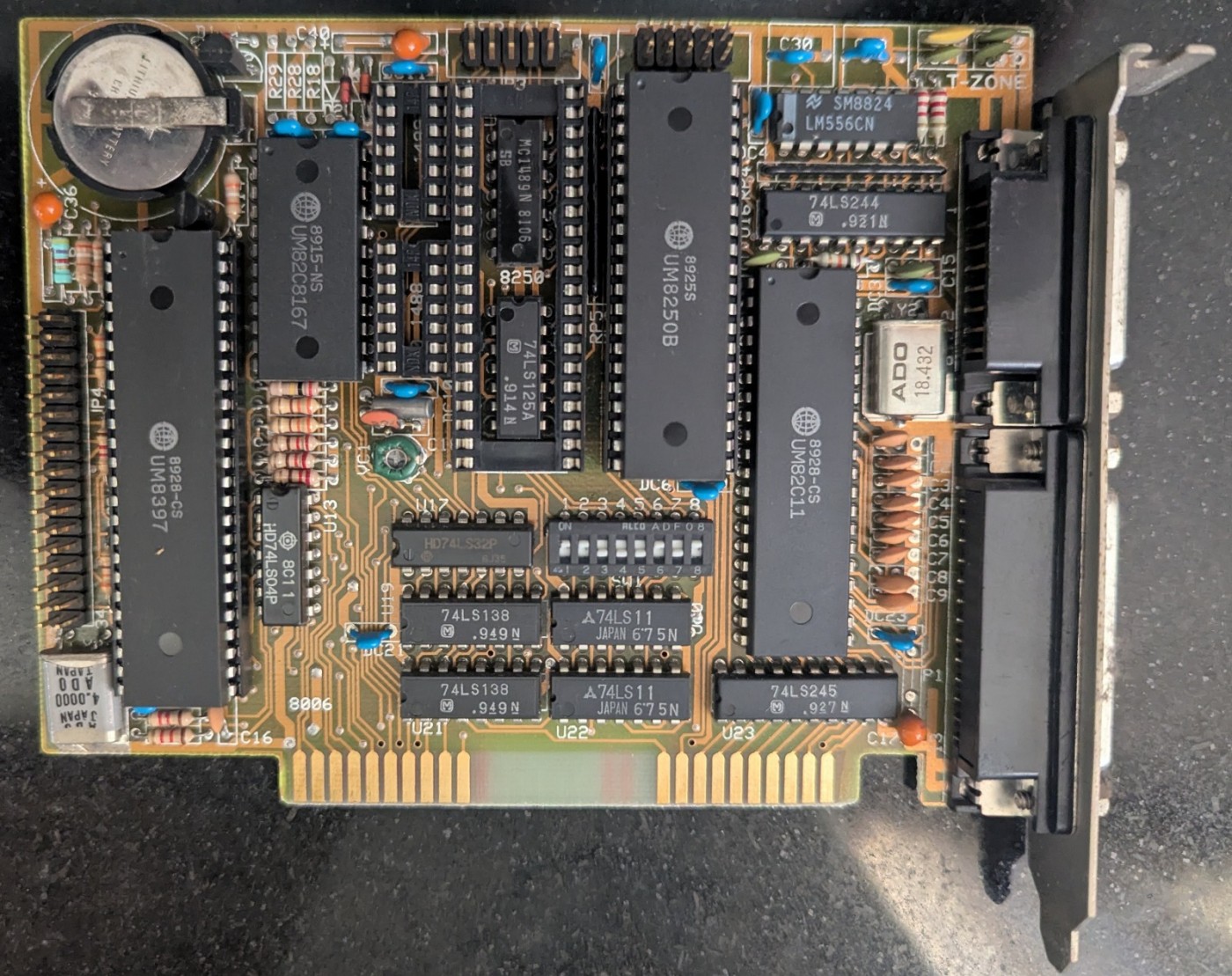

Wie herkent deze controller card.
Weet welke fabrikant het is is geweest en weet waar ik de documentatie kan vinden.
Met het programma timer.com is het gelukt om de datum en tijd bij opstarten goed te laten werken.

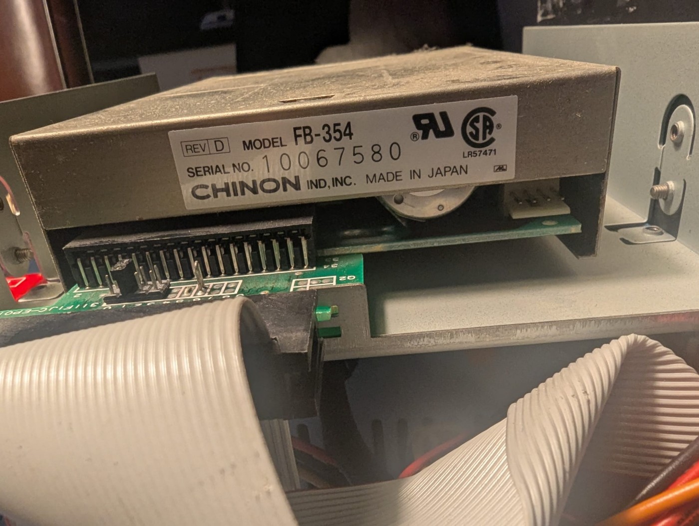

In de pc was deze kaart aangesloten met een 5 1/4 360 kb drive en een redelijk zeldzame 3.5 drive 720kb van chinon (deze werd veel gebruikt in amiga computers (chinon 3.5 FB-354).
De 360kb drive (A drive) leest diskettes, de 720kb drive (B drive) leest ook diskettes.
Formatteren van diskettes in de B drive resulteert alleen in 360kb.
Als ik het dos commando format B:/T:80/N:9 geef (voor 720kb) dan volgt er een foutmelding.
Ik heb beide drives van de controller gehaald en er een 1.44mb 3.5drive aangekoppeld (meerdere geprobeerd): werkt ook niet. Wordt niet herkend.
Ik heb het gevoel dat het te maken heeft met de jumperinstellingen op het board, maar ...geen documentatie.

Ik kreeg van Ad Zijlmans het bericht dat de chip: UM8397 voor het aansturen is van de drives en deze stuurt twee drives aan: 360kb en 720kb. Het aansluiten van een 1.44 mb is dus niet mogelijk.
Op zoek naar een "voor mij tijdelijke" isa controller card die wel overweg kan met 1.44 mb drive
1.44 MB drives werken niet standaard op een XT PC. Je hebt een kaart nodig met een bios extension op de print die deze drives ondersteunt. Probleem is dat je niet zomaar meerdere multi I/O kaarten tegelijk in de PC kan plaatsen omdat dan hardwareadressen dubbel gebruikt worden en dat gaat niet werken. Alleen de floppy aansluiting niet gebruiken is niet voldoende. De kaart die je zoekt moet dus ook een realtime clock, serial en parallel interface hebben, want je zal de hier getoonde kaart moeten verwijderen. Of misschien is het mogelijk met de dipswitches de floppy controller uit te schakelen of een ander adres te kiezen, maar als je geen gegevens van de kaart(en) hebt wordt dat heel wat uitproberen...
Een tip: veel insteekkaarten hebben een FCC-ID nummer op de print gedrukt staan (op onder of bovenkent). Dit nummer is goed te gebruiken om met de zoekmachine meer info te vinden, soms zelfs manuals.
Nog een opmerking: het is 1.44 MB (hoofdletters). Mega Bytes.
mb is milli bits. Dat is heel wat anders

Bedankt voor de nadere info.
Het is denk ik toch handiger om het xt systeem te blijven voorzien van de 360KB en 720KB drive.

Ik heb nog even nagezocht over het toch wel "zeldzame" van de floppy drive van chinon, inderdaad met een 880KB format.

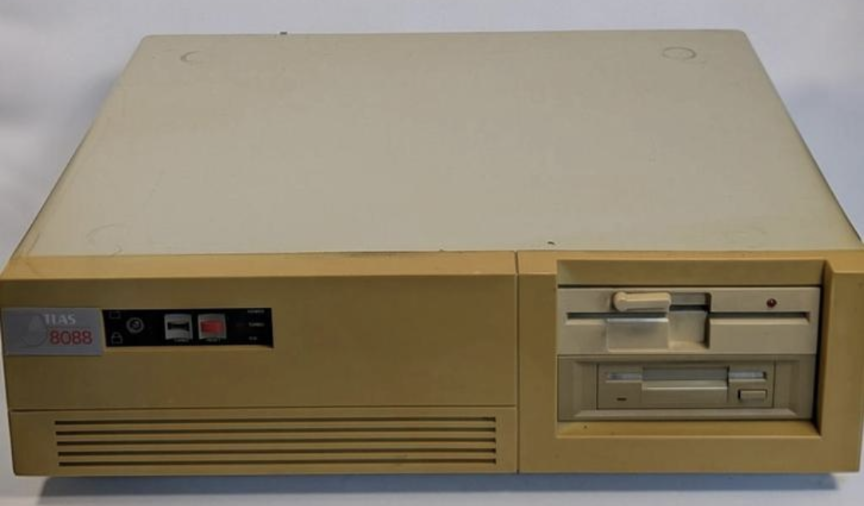

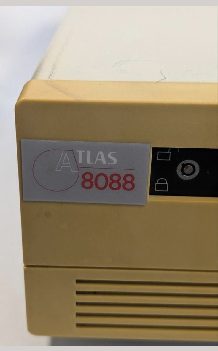

Dat ik nu bij toeval deze Chinon FB354 in eeen gewone xt clone vond daar was ik toch wel door verrast. Deze PC heeft de merknaam Atlas, is verder niets over te vinden. Zou het wel leuk vinden als iemand daar iets over weet, maar zal wel één van de vele clone s zijn die toen werden geproduceerd.
Ik vond verder nog het volgende:
Veel Amiga diskdrives hebben door de jaren heen het leven gelaten, en het werd door de jaren heen moeilijker en moeilijker nog een echte amiga floppydrive te bemachtigen die goed en betrouwbaar zijn werk deed. gelukkig is er vele jaren later een goed alternatief verschenen in de vorm van de Gotek Floppydrive Emulator.
Toch zijn er nog steeds veel mensen die met een gewone fysieke floppydrive willen werken, om bijvoorbeeld date van oude diskettes terug te kunnen halen.
Met het uit productie gaan van de Amiga machines, en jaren later het in verval raken van floppydrives in het algemeen is er nagenoeg geen floppydrive meer te krijgen en externe behuizingen is al een nog groter probleem
Lezen van 720KB diskettes gaat prima. Wat echter vreem is dat ik een diskette wel kan formatteren maar dat hij dat doet op 360KB. Ook als ik het commando Format B: /T:80 / N:9 (720KB) geeft , lukt dat niet maar komt er een foutmelding.
