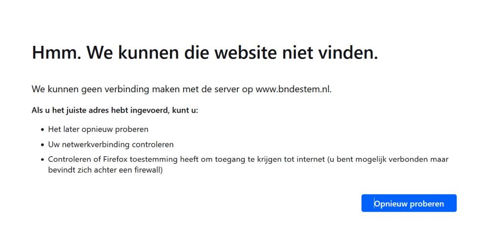

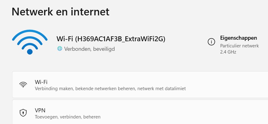

Ik heb sinds begin dit jaar een nieuwe laptop, omdat de oude met W10 defect is geraakt. De nieuwe laptop is voorzien van W11 en heeft verbinding met het modem via WiFi.
Tot voor kort werkte het prima, maar steeds vaker krijg ik de melding “we kunnen de website niet vinden” .
Ook email OUTLOOK kan niet verzenden.
![[image]](images/uploaded/2025092418520268d43dd2c458e.jpg)
Soms werkt het even later weer wel, soms na een restart.
Als ik dan naar de netwerkfunctie kijk, dan is de laptop gewoon verbonden (met het modem)
![[image]](images/uploaded/2025092418524868d43e00c7202.jpg)
Ik wordt er een beetje radeloos van.
WiFi lijkt goed te werken, want de andere pc's in mijn netwerk kan ik gewoon bereiken. Ook een andere laptop met W10 met WiFi geeft nimmer foutmeldingen.
Op de computers draait Firefox .
Als ik via OUTLOOK post verstuur, blijft het staan. Werkt internet weer, dan is de post ook meteen verzonden.
Dit bericht stuur ik nu ook op de computer die waak geen internet heeft.
Mijn modem is een Experiabox V10 van KPN.
Er zitten meerdere WiFi kanalen op en ik heb een paar maal gewisseld (staat nu op 2,4GHz) maar dat maakt geen verschil.
Nogmaals, mijn andere pc (W10) ook met Wifi heeft nooit problemen
Wat kan ik nog onderzoeken?

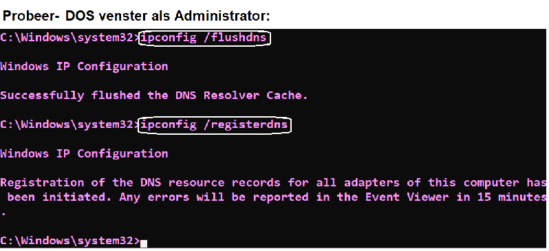

Kan website niet vinden
door electron
, eindhoven, 24-09-2025, 23:32 (278 dagen geleden) @ soundman2
![[image]](images/uploaded/2025092421294368d462c7aaf38.png)

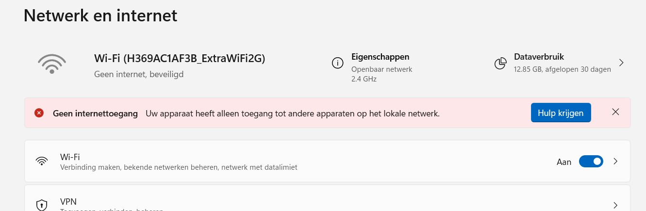

Deze melding krijg ik niet altijd
![[image]](images/uploaded/2025092513151068d5405e147cb.jpg)
Dit plaatje is gemaakt, voordat ik een reboot heb gedaan.
Dit bericht is gemaakt op de pc die zonet nog weigerde het web op te gaan
Dit plaatje geeft aan, dat WiFi gewoon werkt.
De W10 pc werkt altijd zonder mankeren, ook op Wifi van hetzelfde modem.

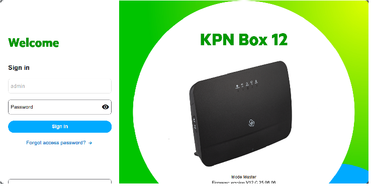

@Hersteller- Yep! Had destijds connectiviteits problemen met V10. Is opgelost met Box 12.

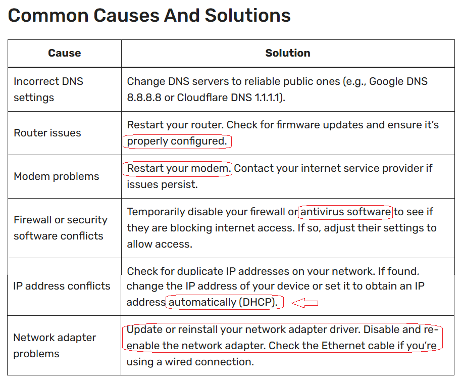

In een andere tak van de thread was er sprake van resetten van de router. Dit is ook een mogelijke oplossing. Je verbindingsgegevens blijven erin, maar alle aanpassingen die je eventueel zelf gedaan hebt m.b.t. bijvvoorbeeld het locale netwerk zul je opnieuw moeten maken. Natuurlijk ook als je een nieuwe router laat komen, hoewel er vanaf een bepaalde versie dacht ik wel iets met online backups kan waardoor je naadloos zou kunnen migreren.

Bij mij destijds na een KPN netwerk update helemaal geen internet meer!
Moest KPN telefonisch verzoeken om een nieuwe modem. Dus van V10 naar Box12.
Dat loste alle problemen op! Trouwens V10 is slechts 2GHz Wifi- niet Dual band.
