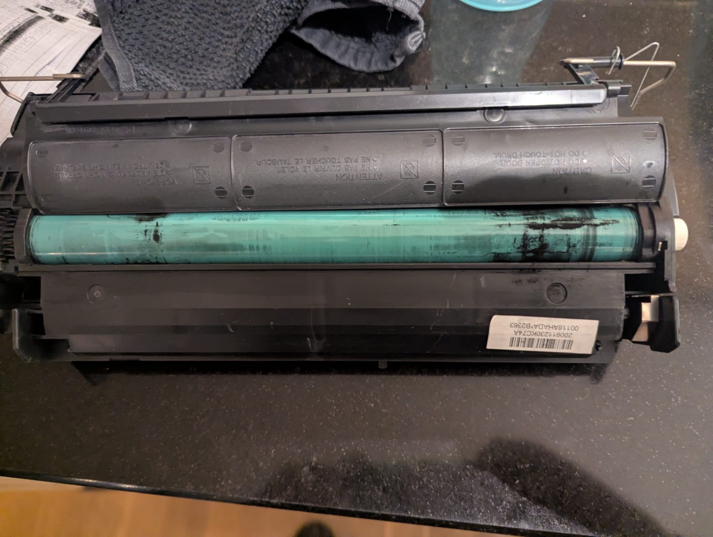

Ik ben voor deze , toch ouder , printer op zoek naar een toner.
Wellicht heeft iemand dit nog ergens ongebruikt in zijn voorraad liggen.

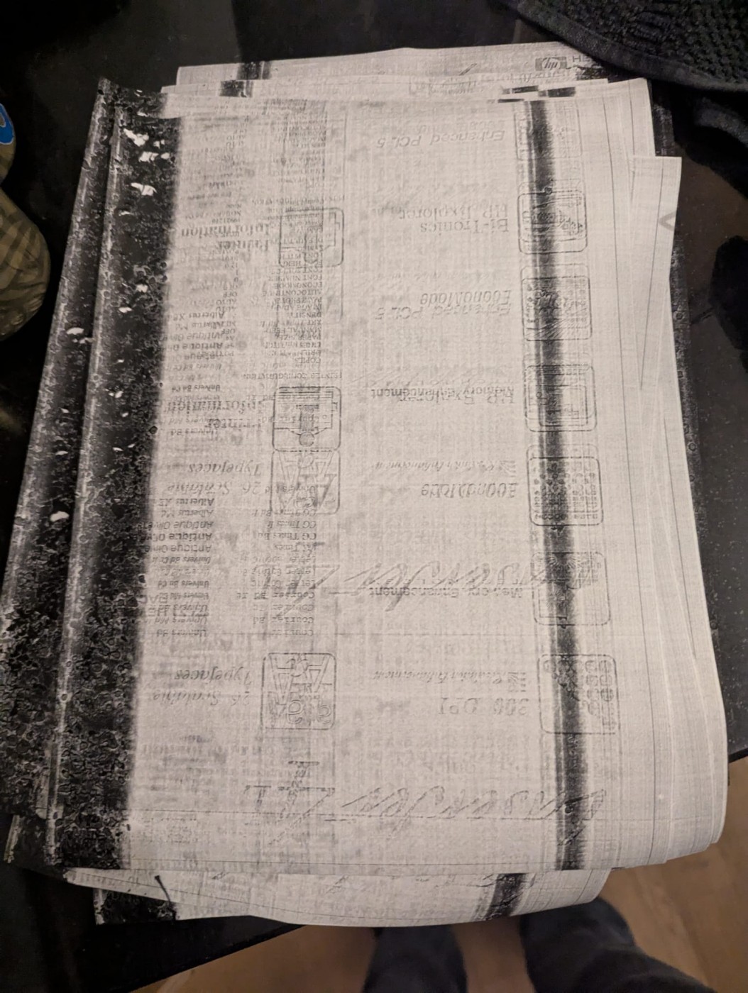

Ik weet niet of de printer echt goed werkt en om dan dat even te testen met een toner van bijna 43 euro dat gaat mij net iets te ver.
Als ik zeker wist dat de printer het verder goed doet dan vind ik het prima, maar ja dat is nu juist het dilemma.
een testpagina met de huidige toner die er in zit is niet echt hoopgevend, maar als ik het goed begrijp kan dat volledi aan de oude toner liggen

Maak eerst maar de printer helemaal schoon.
Dan bestuderen de toner cassette en ontdek kunststof flapje om de foto rol schoon te vegen.
Ontdek ook de corona draden.
Reinig deze.
Let op heel fragiel, dus met heel zacht kwastje.
Ook gehele papier pad reinigen als ook de rollers.
Zorg ook dat de groene foto rol contact met aluminium en met aarde maakt, sleep contact.
Zorg er voor dat je de groene foto rol niet in te fel licht houd, gaat deze stuk van.
En zo te zien werkt de printer verder prima.
Zwarte vegen komt door vuile papier pad, vuile coronadraden enz.
Let op die groene foto rol, alleen met zachste doekje wat je kunt vinden reinigen.
Zou eerder de fuser rol bekijken , ding wat warm wordt aan einde van papier pad.
Is deze nog goed?
Zorg dat die ook schoon is en geen vuil zit op de geleiders enz.
Als die fuser rol beschadigd is , is einde printer.
Waren vroeger al duur.

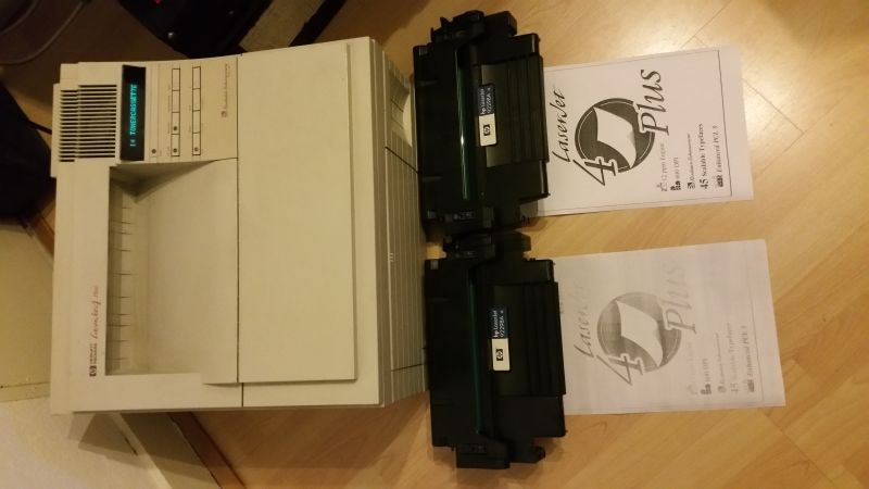

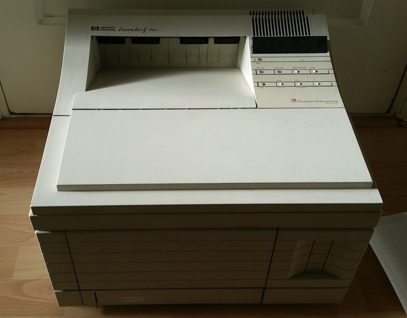

Zelf heb ik de HP4 PLUS
![[image]](images/uploaded/2025092708202568d79e496c74f.jpg)

Goed , dagelijks gebruik staat er wel een canon TS5050
Maar de HP-II maakt toch geregeld ook nog een printje.
HP4 Plus gaf jaartje of 2 geleden ook nog keurig printje met nwe toner.

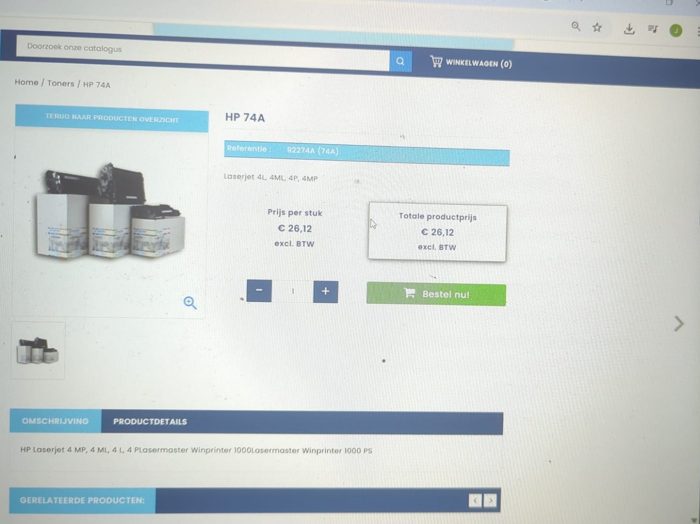

als ik onderstaande adv bekijk, zou het moeten passen maar de codering is niet 98A maar HP 74A, maar wellicht kan je met de 98A meer pagina s printen, in de advertentie wordt zowel de HP 4 als 4L genoemd, althans zo lees ik het wel.
groet
Frans
